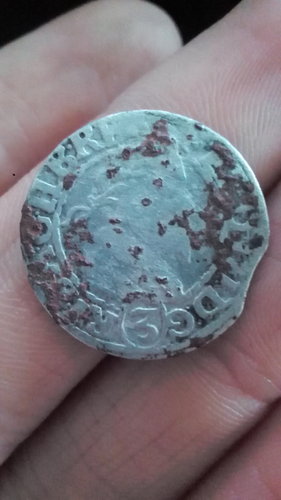

Rot bräunliche Kruste von der Silbermünze entfernen
Beitragvon JanObena » Sa 18. Mär 2017, 13:56

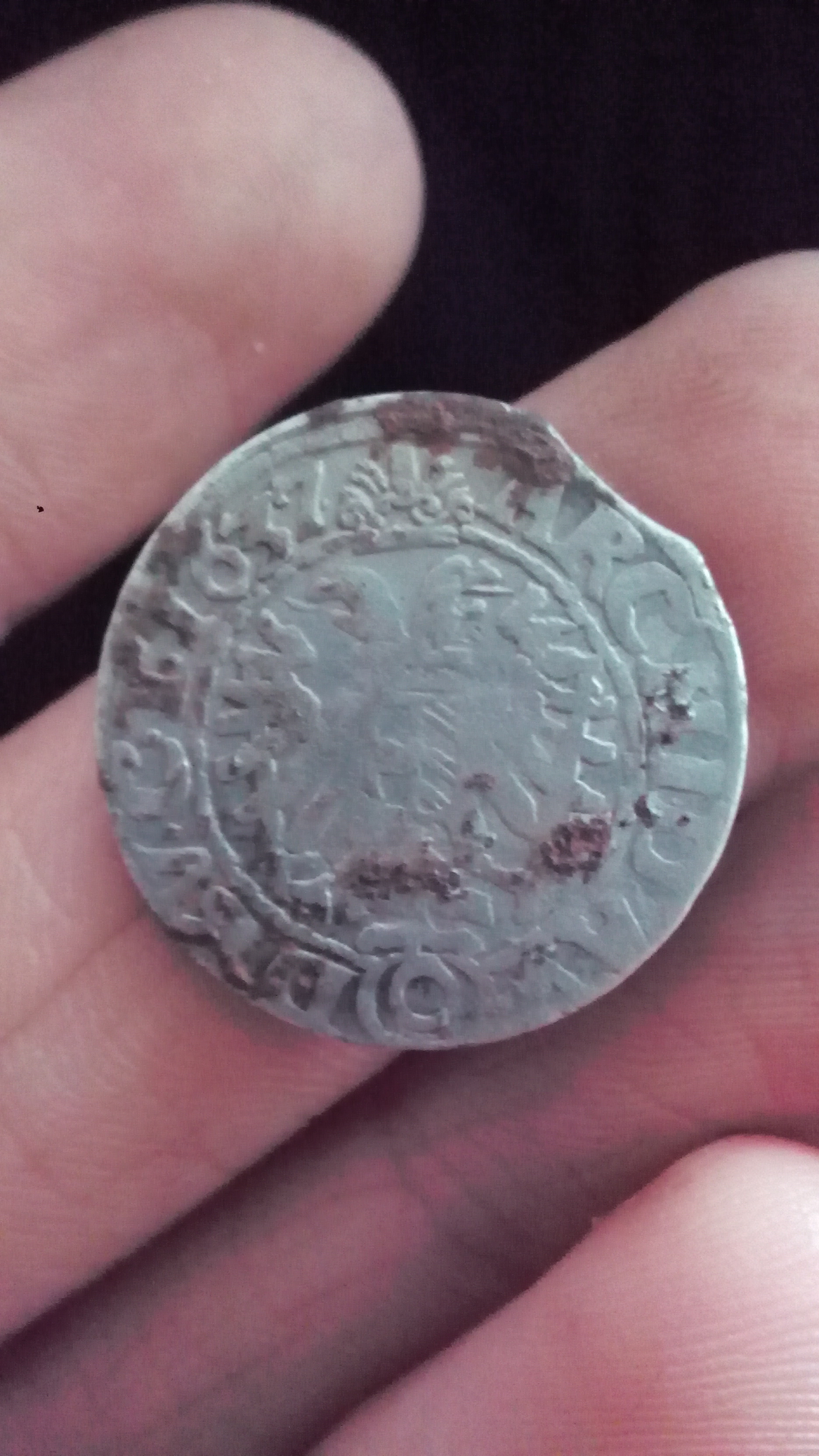

Habe vor ein paar Wochen eine 3 Kreuzer Silbermünze von 1637 gefunden und weiß immer noch nicht wie ich sie am besten reinigen kann ohne das ich sie beschäde. Am besten wären Haushaltsmittel zum reinigen. Habe es schon mit Zitronensaft versucht habe sie aber nicht komplett gereinigt bekommen.

Bicarbonat ist gut :winken:
Beitragvon G.Buchner » So 19. Mär 2017, 08:31
Bicarbonat ist gut für den Magen, wenn er übersäuert ist. :ironie
Elektrochemisch:
Komplexon III oder
Citronensäure mit eingehängten Eisennägel ist schon mal gut.
Elektrolytisch:
12V , 1A/dm², Kohleanode oder Graphit. 15%ige Ameisensäure.
Zur Entfernung dicker Schichten von Silberchlorid kannst du 15%ige Ammoniumthiosulfatlösung nehmen.
(Schnellfixiersalz) als Elektrolyt nehmen.
Beitragvon Zulu » So 19. Mär 2017, 10:21
Also mit Bicarbonat habe ich bis jetzt jede Münze komplett sauber bekommen :winken:
Beitragvon G.Buchner » So 19. Mär 2017, 13:55
Natrium- oder Kaliumbicarbonat?

Beitragvon Zulu » Di 21. Mär 2017, 11:42
G.Buchner hat geschrieben:Natrium- oder Kaliumbicarbonat?
Natrium :thumbup
