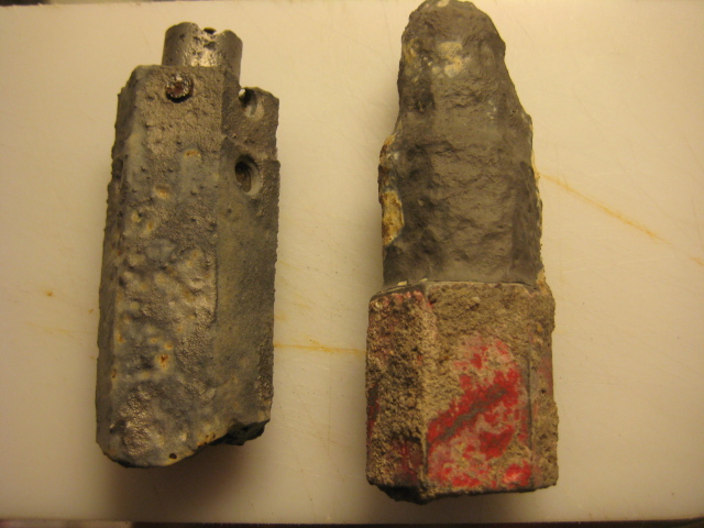

3. Sockel einer Stabbrandbombe

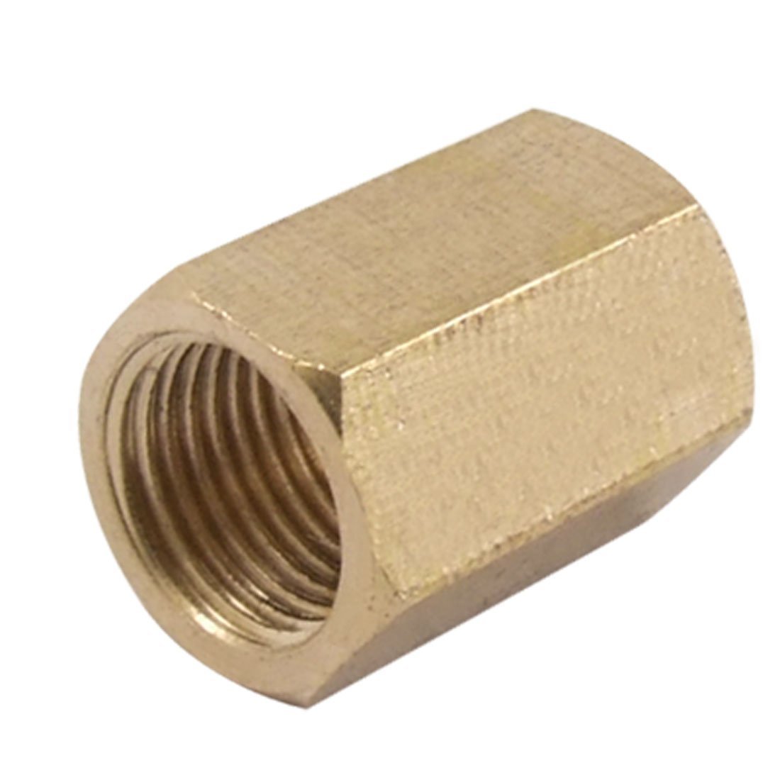

1. Grubberzinken
2. Kälberkette, Kuhkette, Ziegenkette
3. Wasserrohranschluss
7.-10. Granatsplitter glaube ich eher nicht, abgebrochene Teile von Ackergeräten. Nr.9 ist wie Nr. 1.
12. Pickel von einer Schulterklappe einer Uniformjacke der Feuerwehr, Polizei oder Armee. (NVA)
13. - 14. Nagel, Splint, Stecker, in meinen Augen Schrott
Diese Sachen zeugen zu 100% davon was in den Ställen alles auf dem Mist landet, bevor er auf de Felder zur Düngung gebracht wird und was von Ackergeräten verloren geht.

Hi,
danke für Deine Hilfe. Auf die 12 wäre ich nie gekommen, passt aber IMHO zu 100%.
Auch in Deinen anderen Punkten stimme ich zu, lediglich an den Wasseranschluss glaube ich noch nicht so recht.
Ich halte das Ding immer noch für den Sockel einer Stabbrandbombe (sieht ähnlich aus wie das hier: http://www.sondengaenger-deutschland.de/images/bombensplitter2.jpg)
Muss das aber nochmal genau recherchieren, womöglich hast Du ja auch da recht.
Jedenfalls danke für die Hilfe beim identifizieren der Funde.
Michael

Beitragvon sondler72 » So 11. Dez 2016, 14:53
Bild 3. Rohrverbindungsstück mit Innengewinde aus Messing und mit Stück Rohr dran.
Gruß, Sondler72

Beitragvon Gödi » So 11. Dez 2016, 22:48
3 ist definitiv von einer Stabbrandbombe.
Haben die Dinger hier zu Hauf - sehen exakt so aus !
Mal mehr, mal weniger dran ....

Beitragvon Lakritz » Di 13. Dez 2016, 00:49
Gödi hat geschrieben:3 ist definitiv von einer Stabbrandbombe.
Danke. Seh' ich genauso. Würde auch zu dem Acker passen, der (bzw. das Dorf) stand diesbzgl. massiv unter alliiertem Beschuss.
Ich muß Sondler72 aber ein bischen in Schutz nehmen, irgendwie komt das Teil auf dem Bild nicht ganz so rüber, wie wenn mans in der Händ hält. Vor allem auch vom Gewicht her, der Sockel der Stabbrandbomben war ein Beschwerungsstück aus Stahl. Klar, wenn man wie Du davon bereits einige gefunden und in Händen gehalten hat, erkannt mans vermutlich sofort.
Hab hier auch noch ein Bild gefunden:
Gruß, Michael

Beitragvon Gödi » Di 13. Dez 2016, 21:46
Die Briten hatten rote Farbe an den Teilen.
Wenn vollständige Stabbrandbomben gefunden werden - VORSICHT - gab es auch mit Zerlegungsladung !
Gödi Offline
