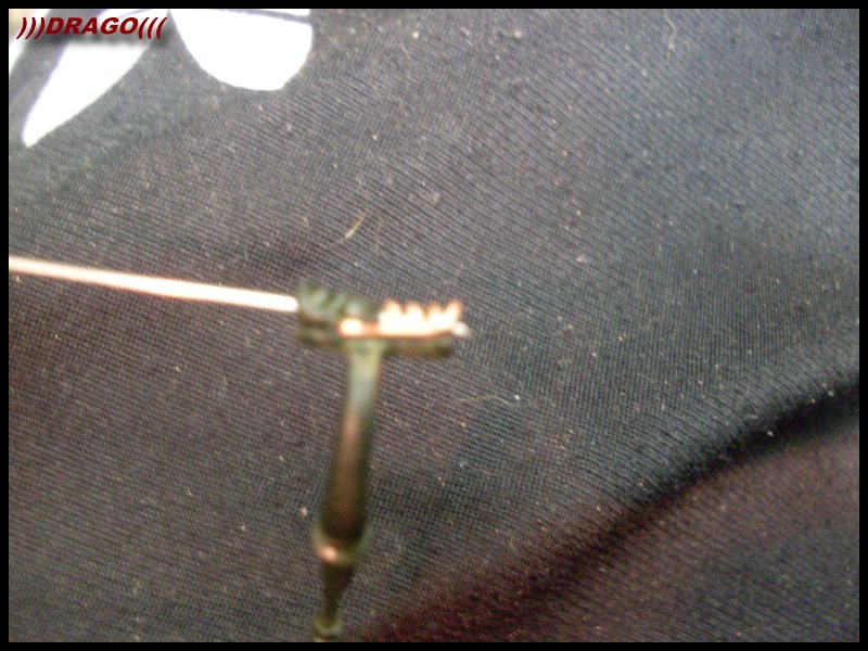

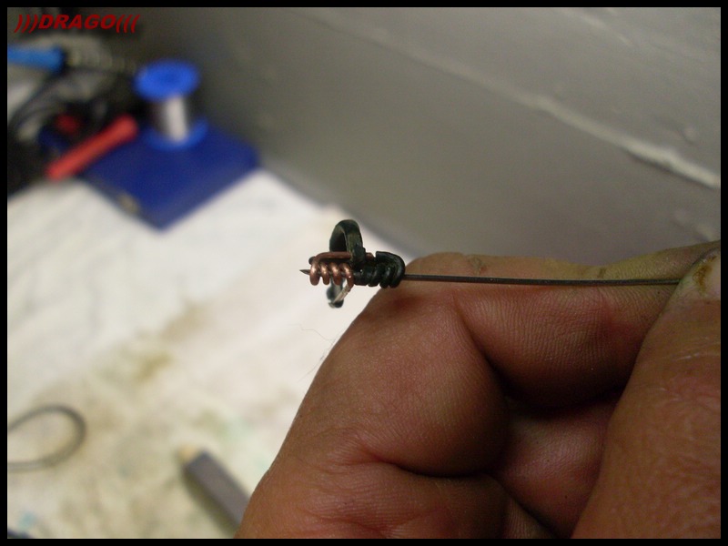

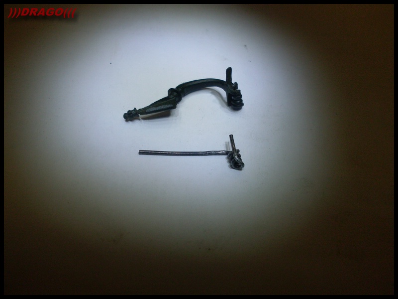

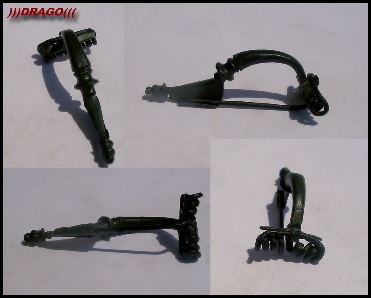

Bei dieser Fibel fehlte ein Teil der Nadelwicklung sowie die Nadel, auf den Bildern könnt
Ihr sehen wie ich schritt für Schritt vorgegangen bin aber zuerst einmal zum Anfang.

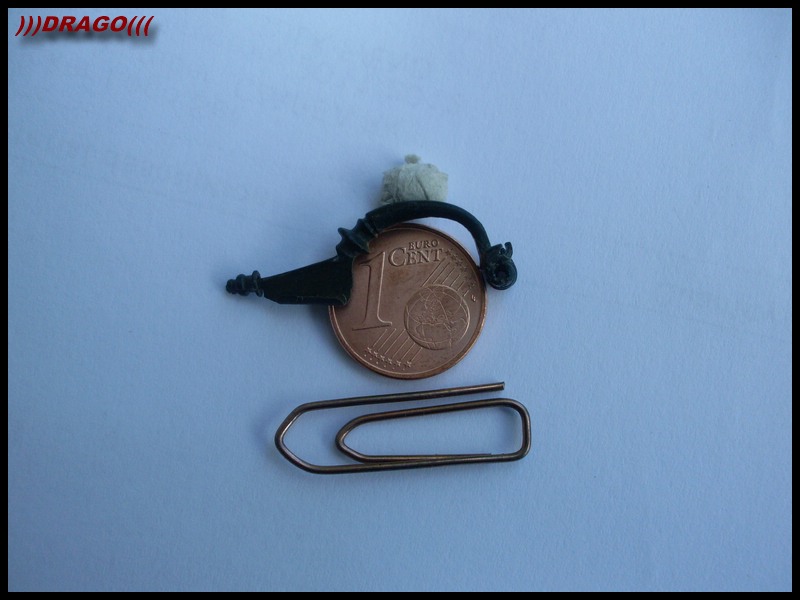

Ich musste zuerst mal mit einer Schieblehre Messen wie der Durchmesser des restlichen

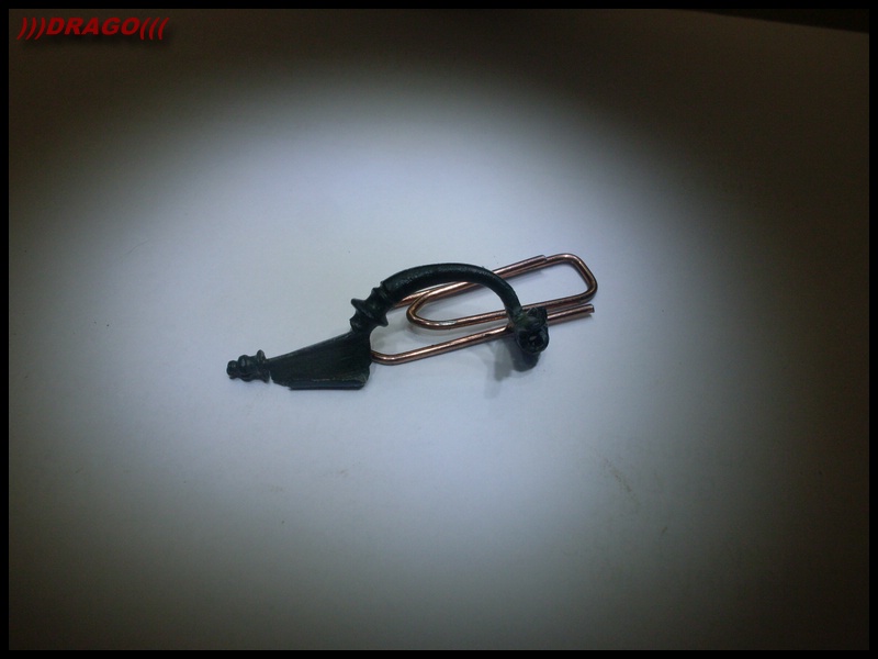

Wicklung ist und der ist 0,8mm, nun musste ich einen Kupferdraht finden der diesen
Durchmesser hat und ich bin fündig geworden bei einer Büroklammer so glaubte ich.
Da die Büroklammer zwar den Materialdurchmesser hatte und aus Kupfer ist wäre sie dafür
Ideal aber so war es nicht sie war nur verkupfert und das viel bei der Künstlichen Patinierung
auf, also musste ich mir was anderes suchen und dabei fiel mir ein Dickes massives Kupferkabel
in die Hand. Nun hatte ich zwar das richtige Material aber es war fast fünfmal so dick.

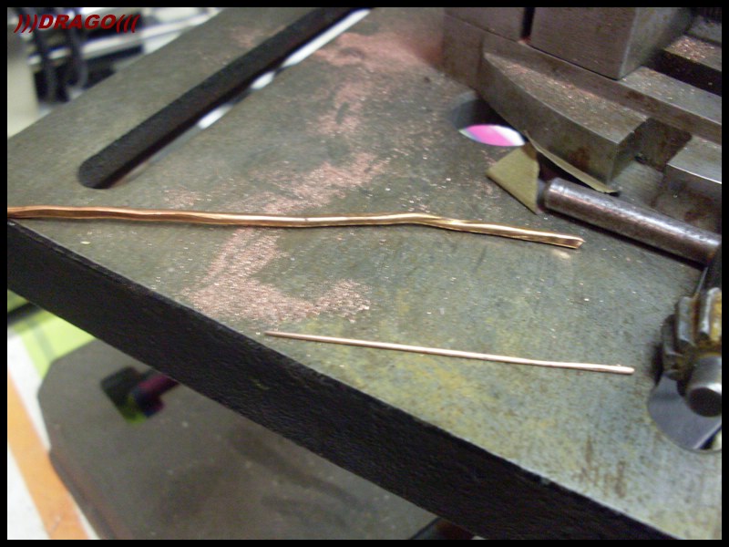

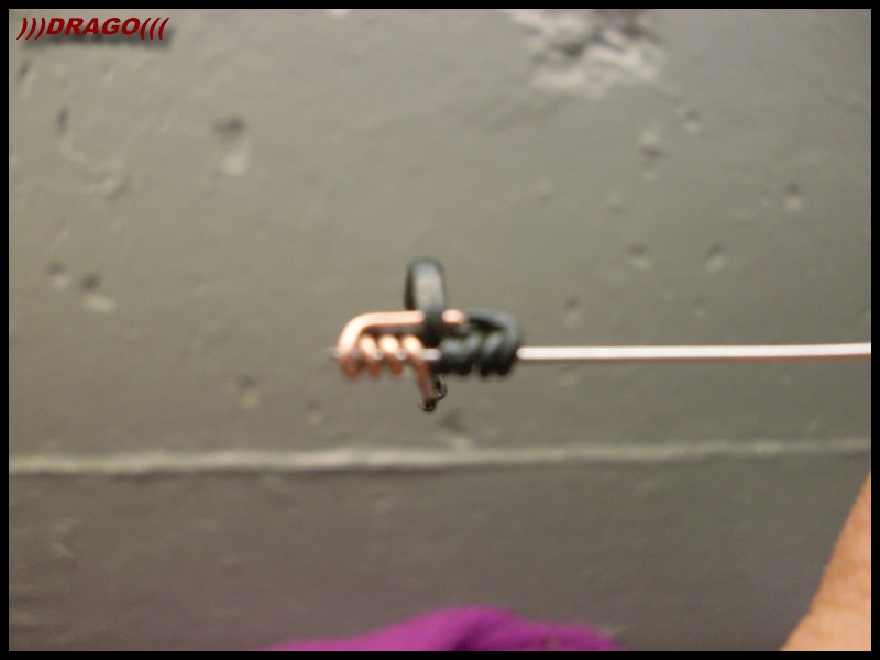

Nun musste ich mir was einfallen lassen wie ich es dünner bekomme und hatte sofort eine
Idee. Ich habe zwar zurzeit keine Drehbank aber dafür eine Standbohrmaschiene also spannte
ich den Draht dort ins Bohrfutter und nahm meinen Schraubstock plus Mutter als Führung für
den Draht. Danach ging es eigentlich ganz schnell „ ca. 1 Std.“ hielt ich ein Stück Schleifpapier
sowie unterschiedliche Koruntsteine an den sich zu drehenden Draht bis ich das soll Maß

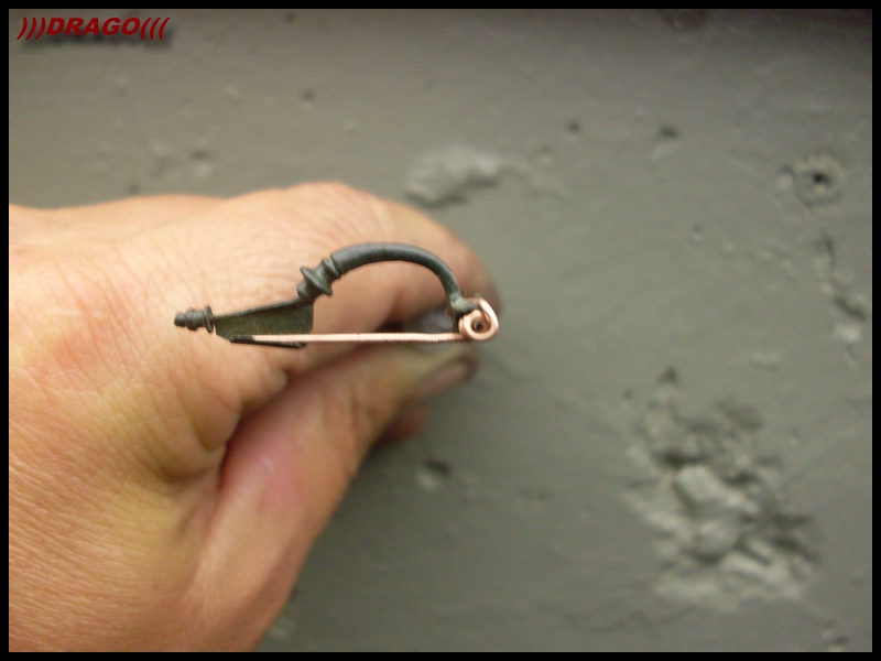

erreicht hatte. Danach überprüfte ich alles und ich begann mit der Wicklung wie dieses dann alles

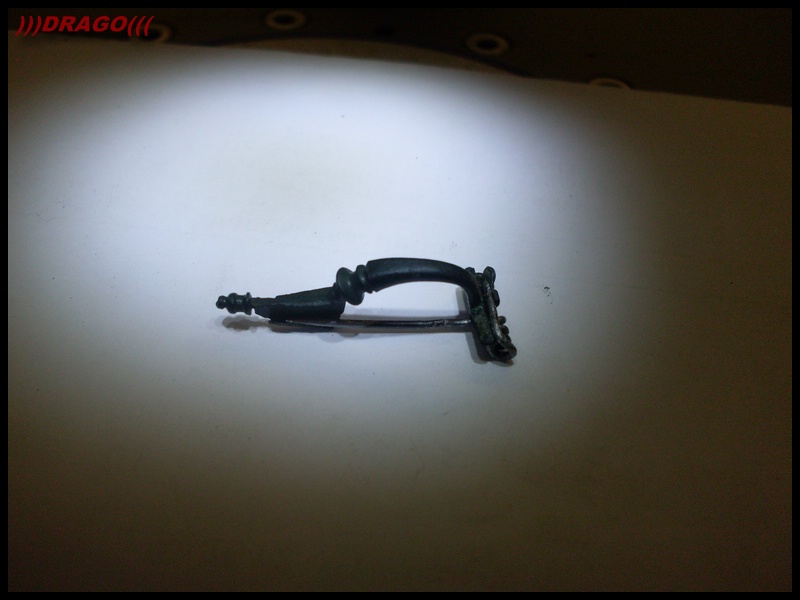

so passte wie ich mir es vorgestellt habe begann ich mit dem Patinieren dies hatte dann einen
Tag gedauert bis ich die etwaige Patina hatte wie der Rest der Fibel. Jetzt musste ich nur noch alles
wieder zusammen bringen und fertig ist meine Fibel.
Es mag sein das einige sich anstoßen das man sowas macht und ein Originalteil verfälscht
aber das ist es für mich nicht da ich eben der Fibel ihre volle Funktionalität zurück gebe.
