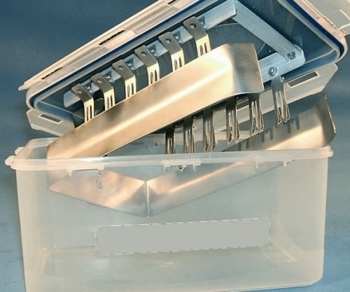

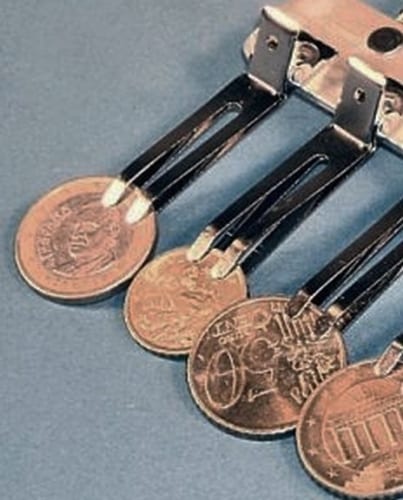

Gibt es für das alles einen fertigen Chemiebaukasten ? Bei Thomas (eifelsucher) gibt es ne Elektrolysebox „Midi-Coin. Kennt jemand noch was ähnliches ?
