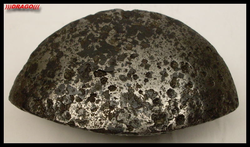

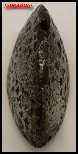

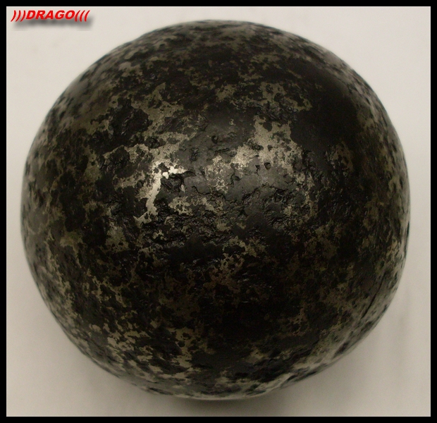

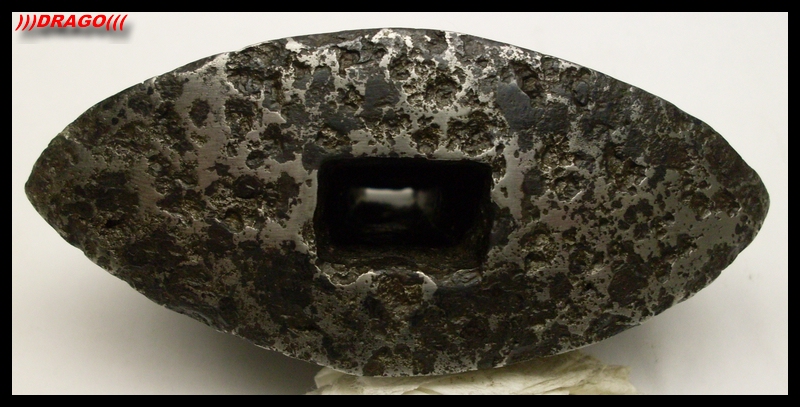

Hallo zusammen,
Hier nun mal Eisen Restaurationen, hier muss man zuerst das Objekt entsalzen
dies Geschieht durch das einlegen im Destillierten Wasser und dauert ca. 8-12 Monate.
Danach wird der grobe Rost mit einer Drahtbürste runter gebürstet der Rest
wird soweit geschliffen das das Objekt seine Patina nicht verliert, nach dem werden
sie noch in Wachs eingekocht bis das keine Blasen mehr aus dem Objekt kommen,
der Überschuss wird ab poliert.
Diese Objekte liegen jetzt schon fast 25 Jahre in meinen Vitrinen.
Gruß Markus
