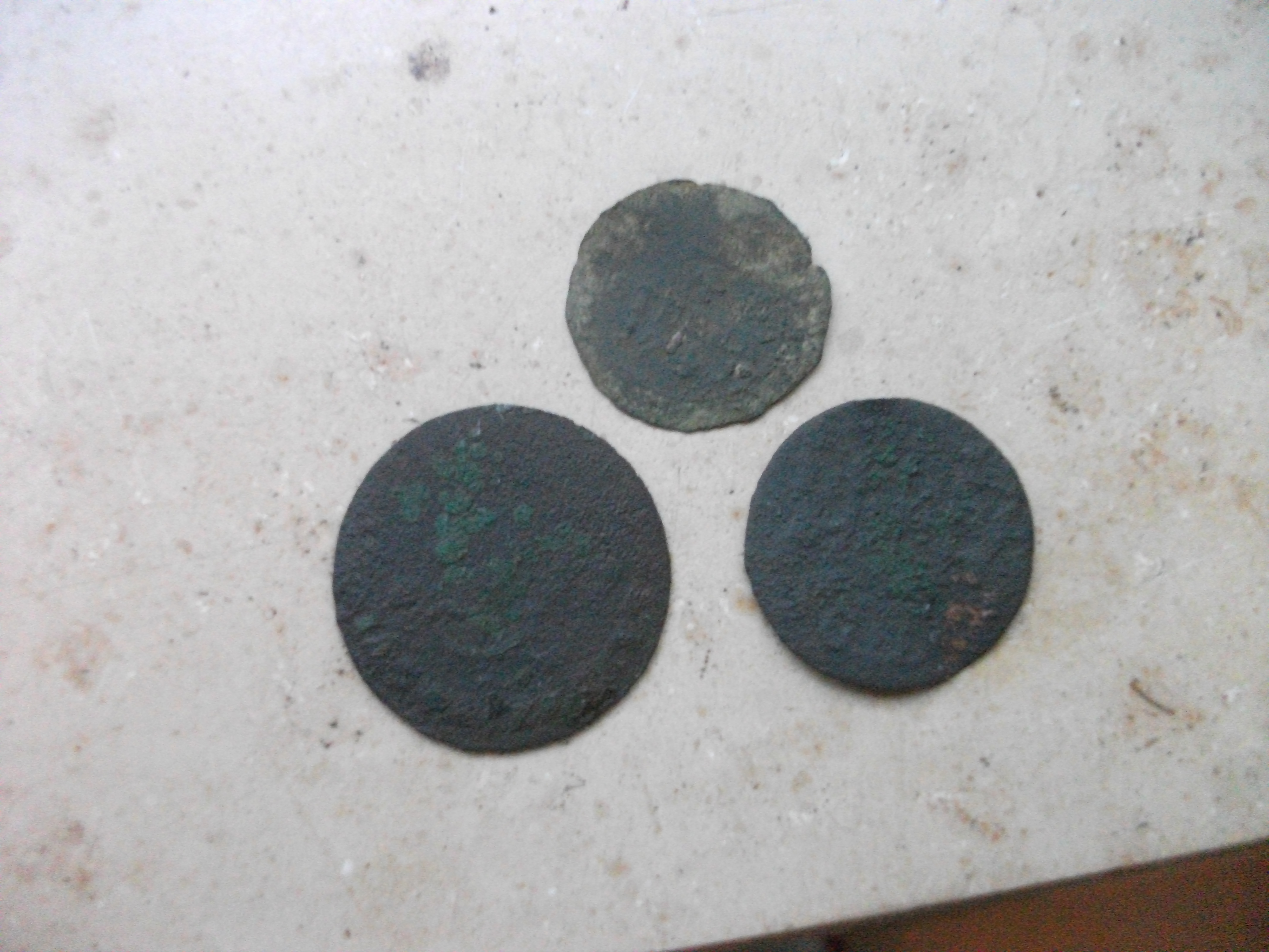

Hat jemand ne idee wie ich die Schichten abkriege um zu sehen um was für Münzen es sich handelt?
Beim Foto hochladen hab ich schon erkennen können das die kleine eine "Stüber" ist.
Nun wüsst ich gern was die anderen beiden sind.
Ein dreitägiges Olivenölbad funktionierte nicht.

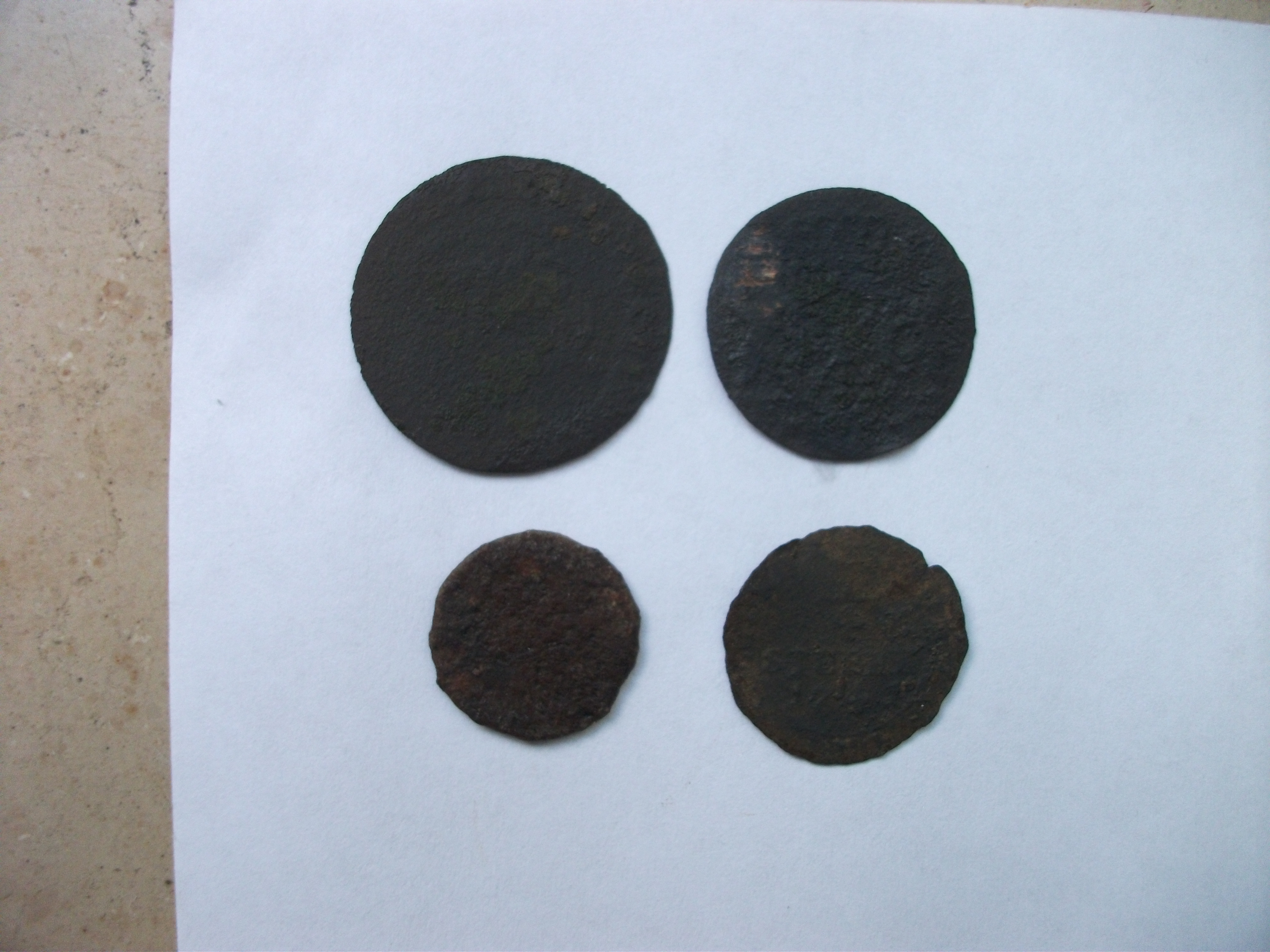

naja,ich hab die Münzleichen nun für 9 min in die 50 hertz elektrolyse gesteckt.
dann in paraffin gebadet und zum schluss noch mal mit antikwachs behandelt.
unten rechts ist der stüber von 1741 oder 1747.(p.s: ein oberflächenfund am Hang eines alten Ritterguts gefunden)
auf der Münze oben rechts ist ne Krone zu erkennen.
