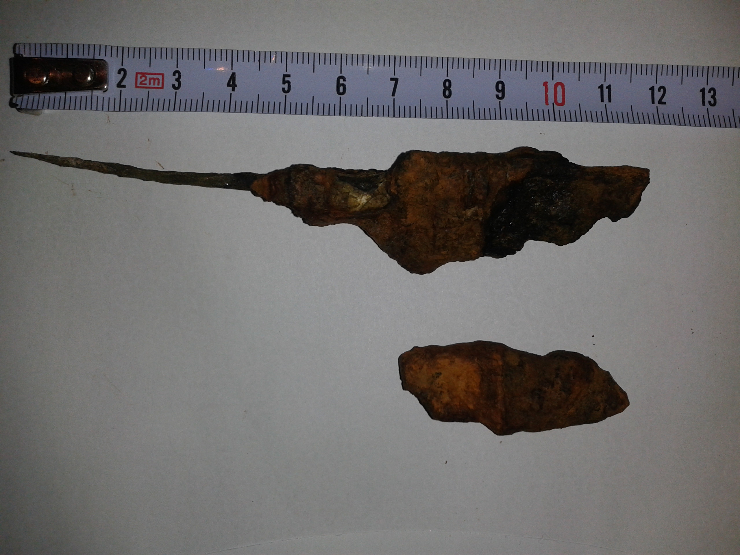

hallo!
könnt ihr mir mal sagen wie ich am besten rost entferne ohne etwas zu zerstören?
zb solche sachen?
DANKE FÜR INFOS

mit einer weichen Bürste u seifenwasser reinigen, lange in destilliertes Wasser einlegen ,jeden Tag das wasser erneuern das ganze mindestens 4 wochen
und zum schluß mit waffenöl konservieren.
Mfg uwe

http://de.wikipedia.org/wiki/Elektrolyse
Dauert je nach Objekt 30 - 120min, aber danach ist es 100% Rostfrei, dann in mikrokristallinem Wachs auskochen. Fertig, Rostet nie wieder!

Das kann man so nicht stehenlassen.
Erste Methode ist eine entsalzungsmethode, keine reinigungsmethode, auch die meiner Meinung nach beste.
Aber der Rost muß dennoch mechanisch entfernt werden, durch das Dest. Wasser alleine passiert das nicht.
Ebenso muß das Wasser nicht täglich gewechselt werden, das ist unsinn, am Anfang alle 2 Wochen, später alle Monat/2 Monate.
Gebe ein bischen Natriumhydroxyd ins Wasser, das verhindert weiterrosten.
Faustregel sind pro 100Jahre ein Monat im dest. Wasser entsalzen. In 4 Wochen ist bei antikem Eisen nichts entsalzt, und es rostet munter weiter.
Elektrolyse ist nicht als "Zerstörungsfreie" Methode zu nehmen, sie kostet viel Fleisch und sollte unbedingt bei antiken Sachen vermieden werden.
Grad bei feinen Teilen kann der Schaden groß sein.
Ebenso ersetzt sie keine Entsalzung, die unbedingt nötig ist, bei altem Eisen.
Sie ist nur bei neuzeitlichem Kram und großen Objekten ratsam,
aber selbst Kanonenkugeln sind besser im Dest. Wasser zu behandeln.
Also best. Way:
Entsalzen, dann mech. reinigen, und dann konservieren, z.b. mit Wachs oder Öl.
gruß Eiche

um zb rost in benzintanks zu entfernen, nutzt man ja gerne oxalsäure, lässt sich das in einer niedrigeren konzentration auch hier anwenden?

Entrosten ist wie man sehen kann eine Philosophie! Jeder hat sein eigenes Hexenrezept! Mögen auch alle mehr oder weniger wirksam oder nachhaltig sein, doch erscheint mir ein Punkt wichtig zu bemerken:
Es gibt kein Allmittel, es ist WICHTIG bei jedem spezifischen, einzelnen Fund die Methode die man auswählt neu zu hinterfragen und überdenken.
Ganz fragile Objekte können sich schon unter einer zu harten Bürste in die Bestandteile auflösen und sind damit verloren. Bei anderen sind entsprechend "drastischere Methoden", durchaus verwendbar.
Umstritten ist heutezutage ohnehin alles, ich versuche eben bei jedem Objekt zu überlegen was das Beste sein könnte.
Natürlich kann man alte Dinge auch blitzblank kriegen, doch wollen wir nicht etwas Patina drauf lassen und primär nur den Rost entfernen?
Mein Ziel war immer primär einen weiteren Zerfall bzw. Korrosion zu stoppen! Ein altes Ding soll auch alt ausschauen dürfen. Und das zu erreichen macht genauso viel Freude wie etwas Nettes finden!

wenn ich dann mal ab und zu was entrosten möchte ,dann geht's bei mir mit einer selbst gebauten elektrolyse an den Start. Danach wird das Metall in einer alten Fritteuse mit Tannin bei .130 grad 2 Stunden gebraten.Hatte bis Dato keinen Rost mehr auf den Teilen .

Mit einem feinen Sandstrahlgerät! So machen das auch Archäologen. Danach mit Heissem Wachs oder winem klarlack Konservieren
