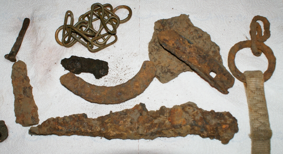

habe hier alles durchforstet und leider keinen einzigen verwertbaren beitrag gesehen der eindeutig und geschweige denn mit bildern zeigt wie ein total verrostetes fundstück gesäüubert wird ...
kann einer mal die mühe aufbringen und nen tollen bericht darüber verfassen ?? manche dinge die ich hier habe haben ja 5-8 mm rost drauf und da ist alles vergebene mühe soweit ich es bis jetzt erlebt habe :thanks

LMGTFY, ernsthaft? Warum soll ich mir 40.000 Ergebnisse die unterschiedlicher nicht sein könnten anschauen? Da sind Beiträge bei von Lok bis Tankentrostung. Das ist wenig produktiv. Hier wird doch spezifisch nach euren Erfahrungen gefragt und wie man es verständlich erklärt. Wenn ich mir die Bodenfund Unterrubrik anschaue dann posten einige von euch absolut sauber geleckte Fundstücke, es scheint als hätten einige Sondler hier absolut keine Rostprobleme :gruebel: ....

Hi Schrottjunge :ironie :ironie :ironie Elektrolyse Wer lesen kann ist klar im Vorteil , vor allem wenn man keine Erfahrung, an der Mütze hängen hat. :mrgreen: :mrgreen: :mrgreen: :mrgreen: :mrgreen: :mrgreen: Mfg.

Man brauchst:+ nichtmetallischer Behälter (Fund muss reinpassen, Eimer, Blumenkasten)+ Leitungswasser+ Autobatterieladegerät (mindestens 6 Ampere)+ mehrere Päckchen Backpulver+ Edelstahlanode (Edelstahl-Ikea-Salatschüssel) in etwa der Grösse des Fundstückes+ MessingbürsteZuerst das zu entrostende Objekt mit einer Bürste und Wasser reinigen, nach dem Trocknen mit einem kleinem Hammer vorsichtig abklopfen um den groben Rost zu entfernen.Eine Stelle am Fundstück etwas anschleifen (Kontakt!), dann die schwarze Klemme des Ladegerätes anschliessen. Die Rote an die Anode (Edelstahl geht am Besten!), die rote Klemme darf nicht unter Wasser kommen, da sich die Anode mit der Zeit AUFLÖST!!! Bei der Salatschüssel ist das nicht so wild.Der Abstand sollte mindestens 5cm zwischen Anode und Kathode (Fund) betragen!Dann mit (warmen) Leitungswasser auffüllen bis der Fund komplett unter Wasser ist. Auf 2 Liter Wasser gebe ich ein Päckchen Backpulver (Menge veriierbar).Strom anschliessen. Vorsicht: Nicht mehr ins Becken fassen!!!!!Jetzt müsste es kleine Bläschen bilden.Alle paar Stunden (je nach Geduld) ausstecken und den Fund herausnehmen unter fliessend Wasser abspülen und mit der Messingbürste vom gelösten Rost befreien.Danach wieder ins Wasser und Vorgang so oft wiederholen bis der gewünschte Zustand erreicht ist. Evtl. Wasser zwischendurch wechseln.

"Die Methode ist bei den russischen Sucher weit verbreitet zu säubern von helmen , GM-Dosen , Feldflaschen , Koppeln ...Sehr gut geeignet zu entrosten von Stahl , Aluminium und sogar Leder !Wenn Ihr einen rostigen Helm habt auf dem zwischen/unter dem Rost man etwas Farbe noch erkennt und das Futter noch vorhanden ist müsst Ihr den Futter nicht ausbauen (spuren von Ausbau des futters sind sichtbar und der Angriff mindert den Wert) um den Helm zu entrosten .Also wie macht man es ? Wir brauchen ein magisches weißes Pulver () mit klangvollem engliscvhen namen "oxalic acid" (deutsch: Oxalsäure) ...Bevor wir mir dem entrosten anfangen denken wir an gummihandschuhe .Wir lösen die Säure im warmen Wasser (am besten ist warmes - nicht kaltes und nicht heißes) Misching 10-20 % (10% heißt 1 Löffel Säure mit 9 Löffeln Wasser) , je stärker die Mischung (mehr Säure) umso schneller geht das entrosten , je wertvoll das Fundstück umso schwäche sollte die Mischung sein (man hat mehr Kontrolle über den Vorgang) , zB. eine Feldflasche braucht ca. 40 min.-1 Stunde .Die Methode ist so gut dass man sich nicht mal um Helmabzeichen sorgen machen muss oder Tintenstempeln im Leder , die Oxalsäure schadet den nicht .Die Jungs im Russland benutzen die Säure um auch zum säubern von helmen mit SS Abzeichen .Die Bilder unten kommen aus einen russischen Forum , ersten Beispiell eine GMDose bei der nur eine Hälfte mit Oxalsäure behandellt wurde ."

Viele verpönen es ja, aber bei nicht so wertvollen Funden schwöre ich auf ausglühen.
Ein Hufeisen beispielsweise in die Glut zB von einem Grill, oder einer Feuerschale legen und es darin liegen lassen.
Am nächsten Morgen hat das Metal sich wieder abgekühlt und die Rostplacken sind entweder schon ab, oder lassen sich ganz leicht lösen.
Durch das ausdehnen wird der Rost vom Eisen gesprengt, spätestens beim abkühlen.
Die Salze werden dabei nicht zerstört, also Nachbehandlung erforderlich
