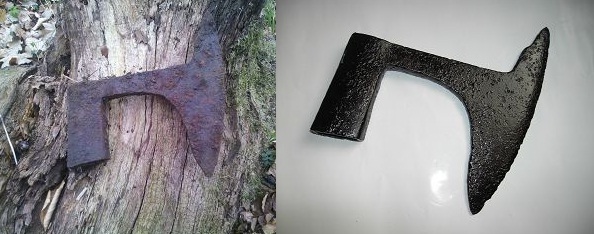

Beitragvon EX4 » Di 11. Feb 2014, 17:00
en gute,

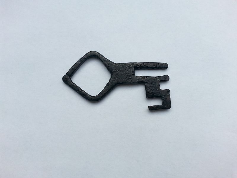

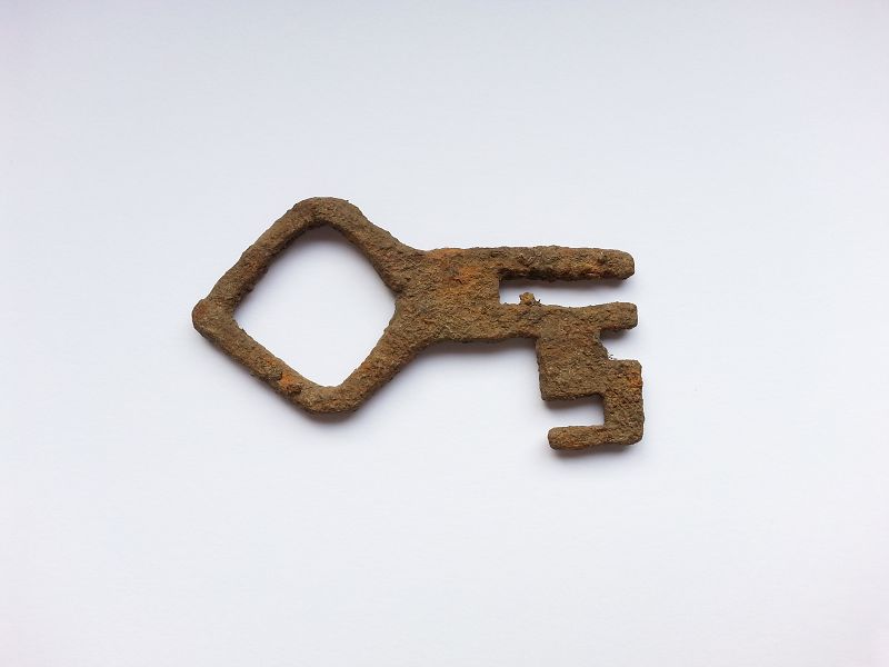

seit jahren beschäftige ich mich mit eisenfunde, und suche auch gerne eisen.
hier ein paar ergebnisse meiner arbeit!
Gruß Sherlok

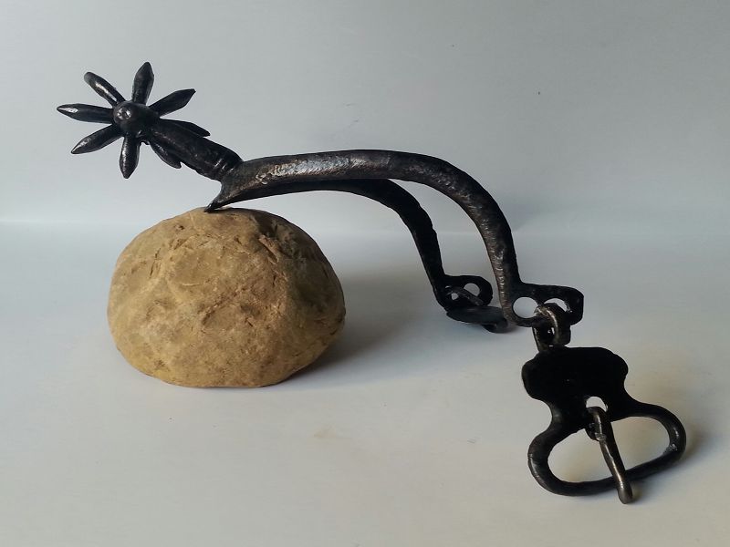

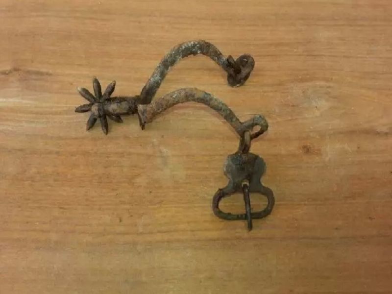

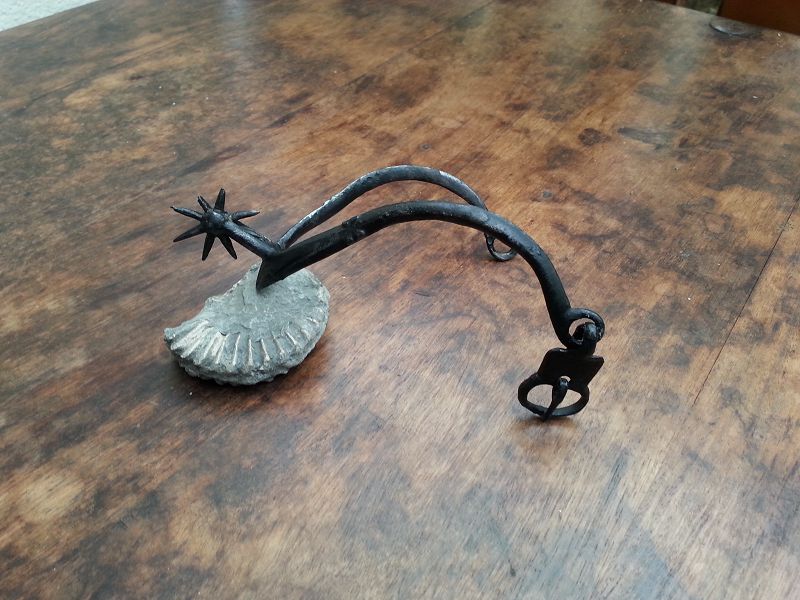

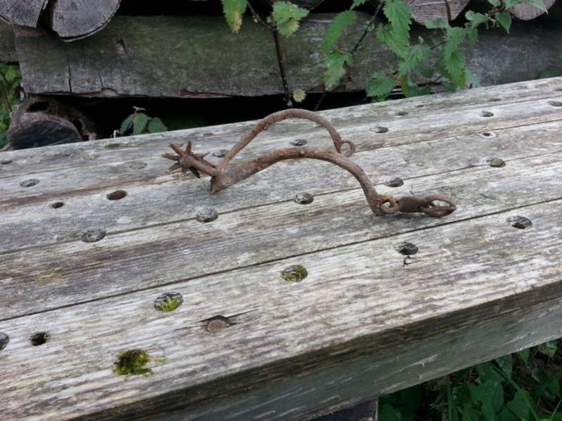

Beitragvon EX4 » Di 11. Feb 2014, 17:01
hier noch ein fundstück!
Gruß Sherlok

Beitragvon jojo0311 » Di 11. Feb 2014, 17:56
wie bekommst Du den Rost so gut weg?
jojo0311 Offline
Beiträge: 284
Beitragvon EX4 » Di 11. Feb 2014, 19:27
abschleifen mit stahlborstenaufsatz für die Bohrmaschine, danach ins fest. Wasser mit Natriumhydroxid.
Gruß Sherlok

Beitragvon coord » Fr 30. Mai 2014, 11:53
Wie viel ätznatron nimmt du ungefähr ?

Beitragvon EX4 » Do 5. Jun 2014, 08:35
Das mache ich nach gefühl, so ein esslöffel ca.

Beitragvon Ebinger1 » Fr 6. Jun 2014, 19:26
Schöne Arbeiten die begeistern :thumbup :thumbup :thumbup
Womit konservierst du anschließend :?:
Beitragvon EX4 » Fr 6. Jun 2014, 19:37
Mit paraffinwachs das ist noch am besten da glänzen die funde nicht!

Beitragvon G.Buchner » So 12. Okt 2014, 18:05
Sherlok hat geschrieben:abschleifen mit stahlborstenaufsatz für die Bohrmaschine, danach ins fest. Wasser mit Natriumhydroxid.
Gruß Sherlok
Sorry Scherlok, das ich dich ein klein wenig nur verbessere. Nur zur Orientierung für die die sich mit Chemie nicht so gut auskennen.
Destiliertes Wasser und Natriumhydroxid nennt man Natronlauge. Hier wahrscheinlich 2 - 5 %. ph 12 -13,5. Netzmittel nicht vergessen.
