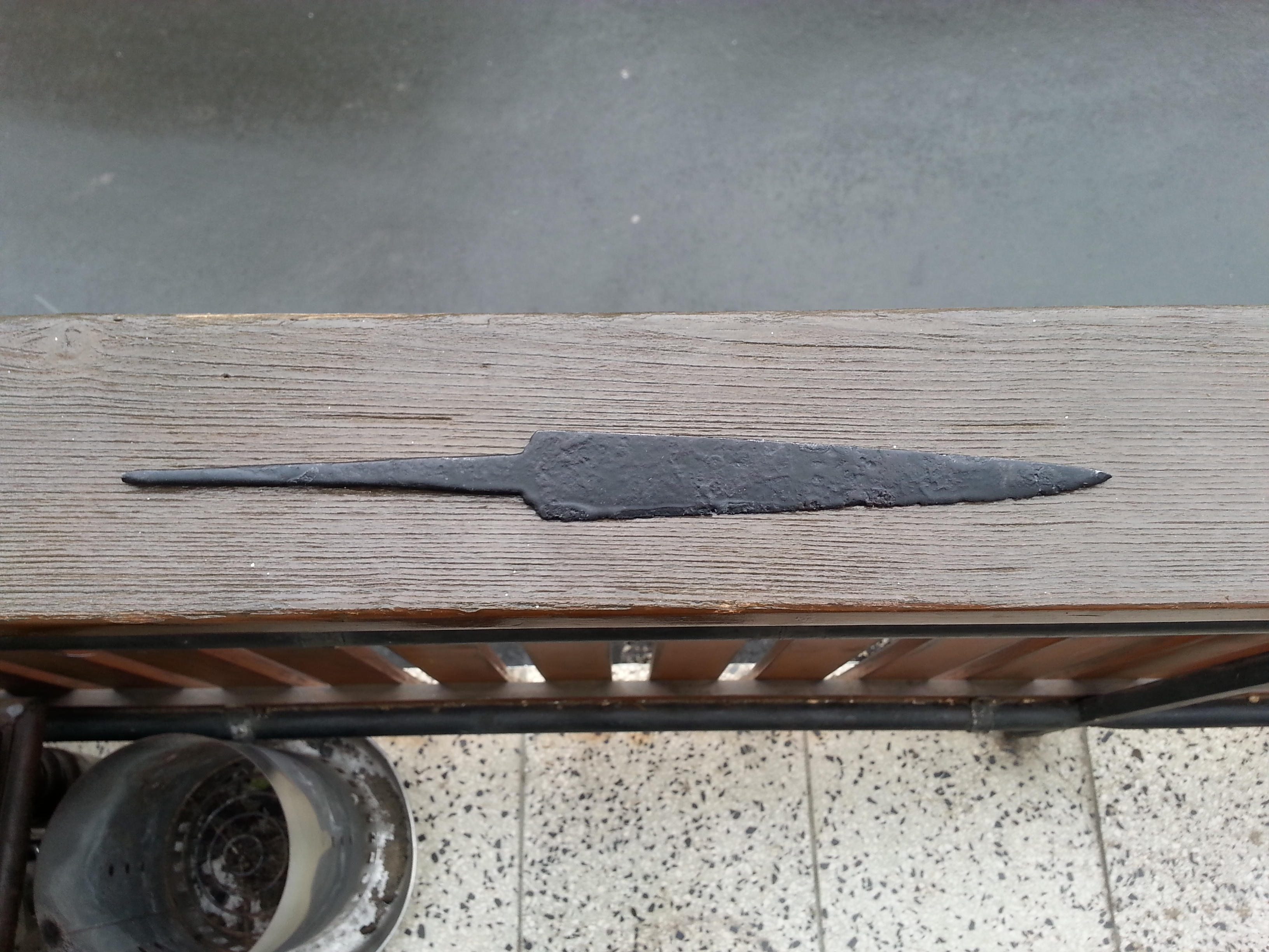

Beitragvon EX4 » Sa 22. Mär 2014, 12:18
En gute,
heute machte ich dieses dolchmesser fertig!
Gruß Sherlok

Beitragvon matt. » Sa 22. Mär 2014, 19:29

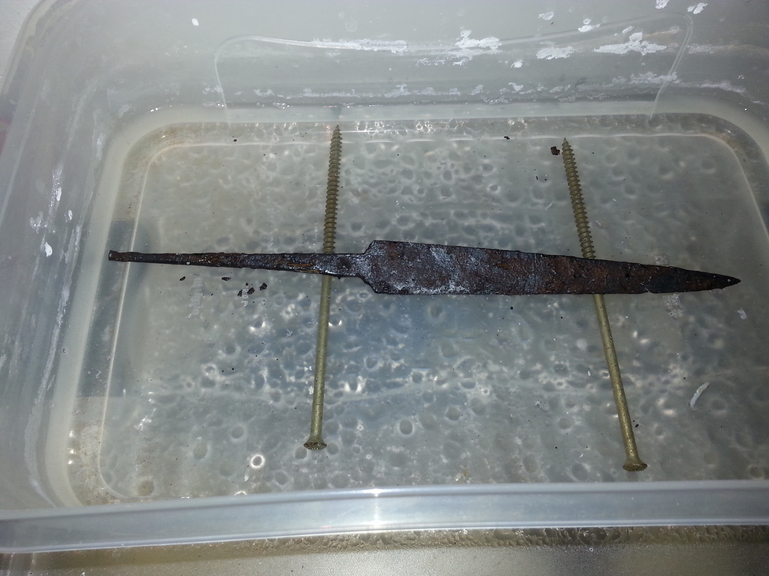

Ja das schaut ja mal richtig geil aus :thumbup un wie lange hast du das jetzt im destilliertes Wasser gehabt? U in was legst du es...wenn es richtig verrostet ist? Gruß matt.
Beitragvon EX4 » Sa 22. Mär 2014, 19:35
richtig verostetes funde bzw alles was ich an eisen finde schleife ich mit ein Bohrmaschine Aufsatz mit stahlborsten den rost ab.
dann kommt der fund ins dest wasser.
das wasser wechsel ich jede woche bzw auch mal alle zwei wochen.
gruß Sherlok

Beitragvon Ebinger1 » Sa 22. Mär 2014, 19:49
Die Klinge macht ja jetzt wieder einen tollen Eindruck :thumbup

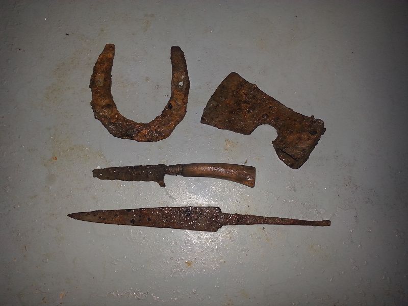

Hast Du ein Bild wie das Teil aus dem Boden kam :?: :?: :?:
:thanks
Beitragvon EX4 » Sa 22. Mär 2014, 20:06
Ja aufn pc hab ich ein foto, lade ich morgen hoch vom fundzustand!

Beitragvon Ebinger1 » Sa 22. Mär 2014, 20:30
Guter Tipp mit dem Eisenpulver...
aber das hast Du echt super gemacht!
Wenn Du das nicht geschrieben hättest, wäre es wohl keinem hier aufgefallen :thumbup
Beitragvon matt. » So 23. Mär 2014, 10:40
Sherlok hat geschrieben:richtig verostetes funde bzw alles was ich an eisen finde schleife ich mit ein Bohrmaschine Aufsatz mit stahlborsten den rost ab.
gruß Sherlok
Wenn ich es mit der Stahlborste machen würde beim schloss wäre es kaputt oder? Was ist mit Essig oder sonstiges? Gruß matt.
Beitragvon Niklot » So 23. Mär 2014, 11:20
Ich nehme für Eisenteile Oxalsäure, die greift das Metal nicht an.
Sie geht an den Rost, der sich dann leicht entfernen lässt, selbst die Patina bleibt erhalten, zumindest bei Eisenteilen.
Um das entsalzen kommt man trotzdem nicht drum rum, nur geht das einfach schneller da die zerstörten Eisenteile (Rost) nicht mehr vorhanden sind.
Gruß Niklot
Beitragvon EX4 » So 23. Mär 2014, 15:16
hab das foto gefunden vom dolchmesser!
Gruß Sherlok

Beitragvon matt. » So 23. Mär 2014, 19:49
Nice :thumbup
