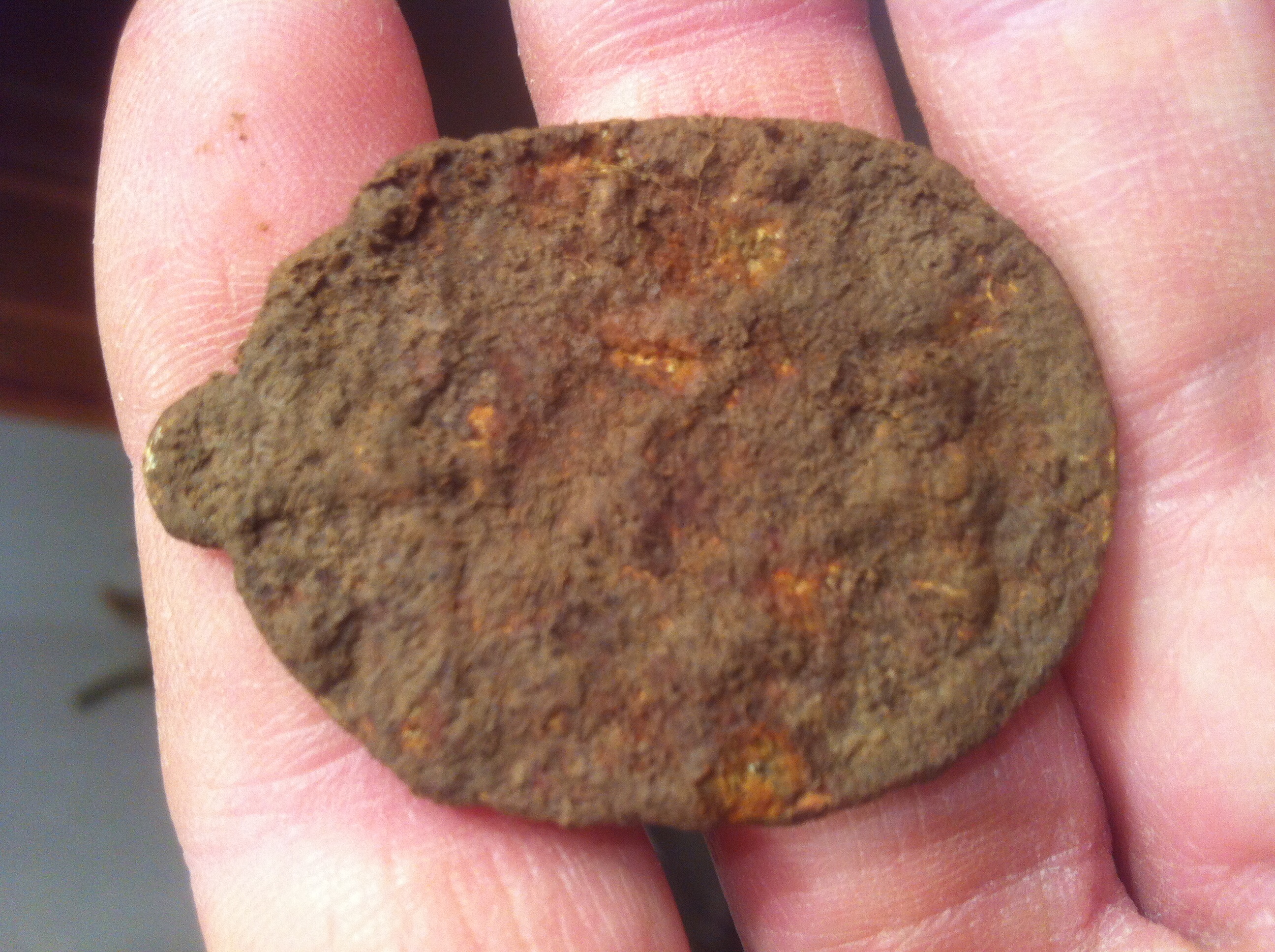

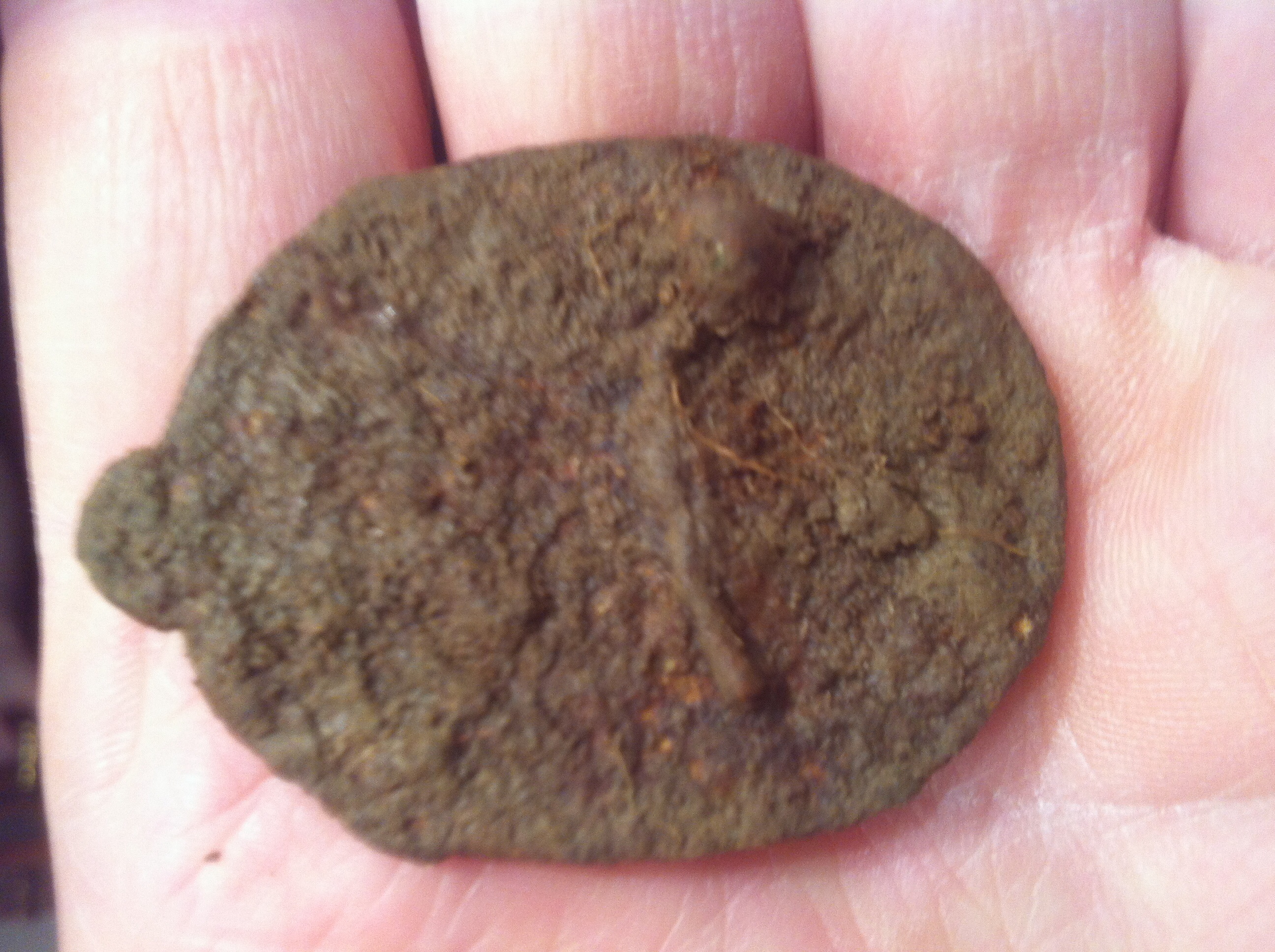

Habe heute eine Anstecknadel vom "Tag der Arbeit 1935" gefunden. Leider in einem erbärmlichen Zustand. Jetzt Will ich es schonend säubern. Hab aber keine Ahnung wie man es bei so einer Anstecknadel macht. Daher möchte ich die Fachleute mal fragen welches Verfahren das richtige ist. Für eure Unterstützung sag ich vorab schon mal DANKE!! Bitte genau erklären! Gruß und gut Fund.

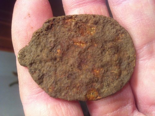

Ok. Hab jetzt noch ein Foto gemacht wie es aktuell aussieht. Wie gesagt, es ist nur mit Wasser abgewaschen! Bin für jede Info dankbar.

Beitragvon Niklot » So 21. Dez 2014, 21:35
Na siehste, geht doch! ;)
Das Abzeichen ist aus Aluminium, bei der Verkrustung musst du diese zuerst runter bekommen,
da rate ich dir zu ganz normalem Zitronensaft, oder Zitronensäure, die du aber verdünnen solltest,das Abzeichen da rein legen und das nicht nur mal kurz.
Lass es ruhig über Nacht drin liegen, dann mit klarem Wasser abspülen und so oft wiederholen bis alles an Dreck runter ist.
Du kannst auch eine leichte Oxalsäurelösung anwenden, 10 % sollten reichen, auch die greift das Material nicht an.
Gutes Gelingen

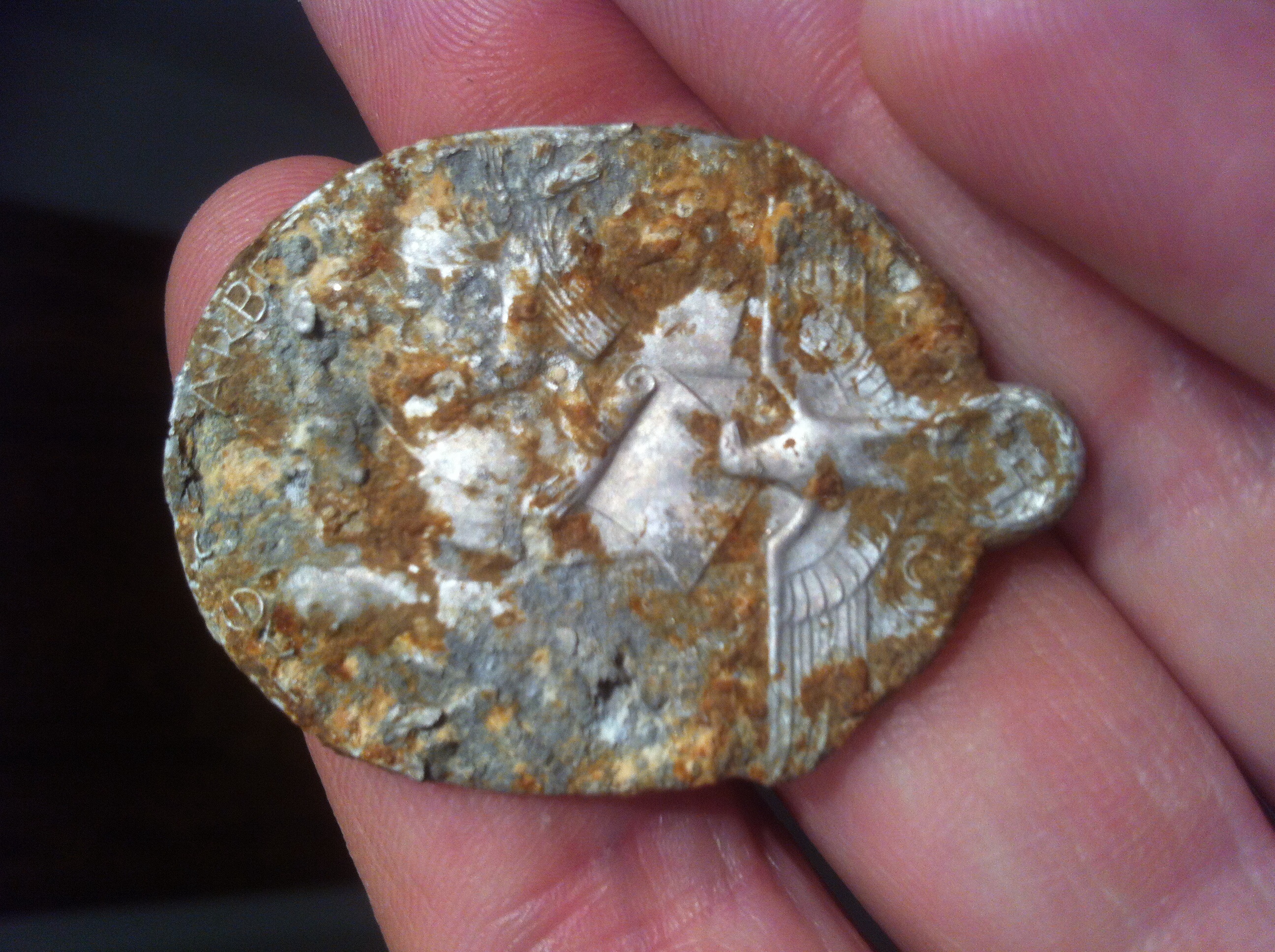

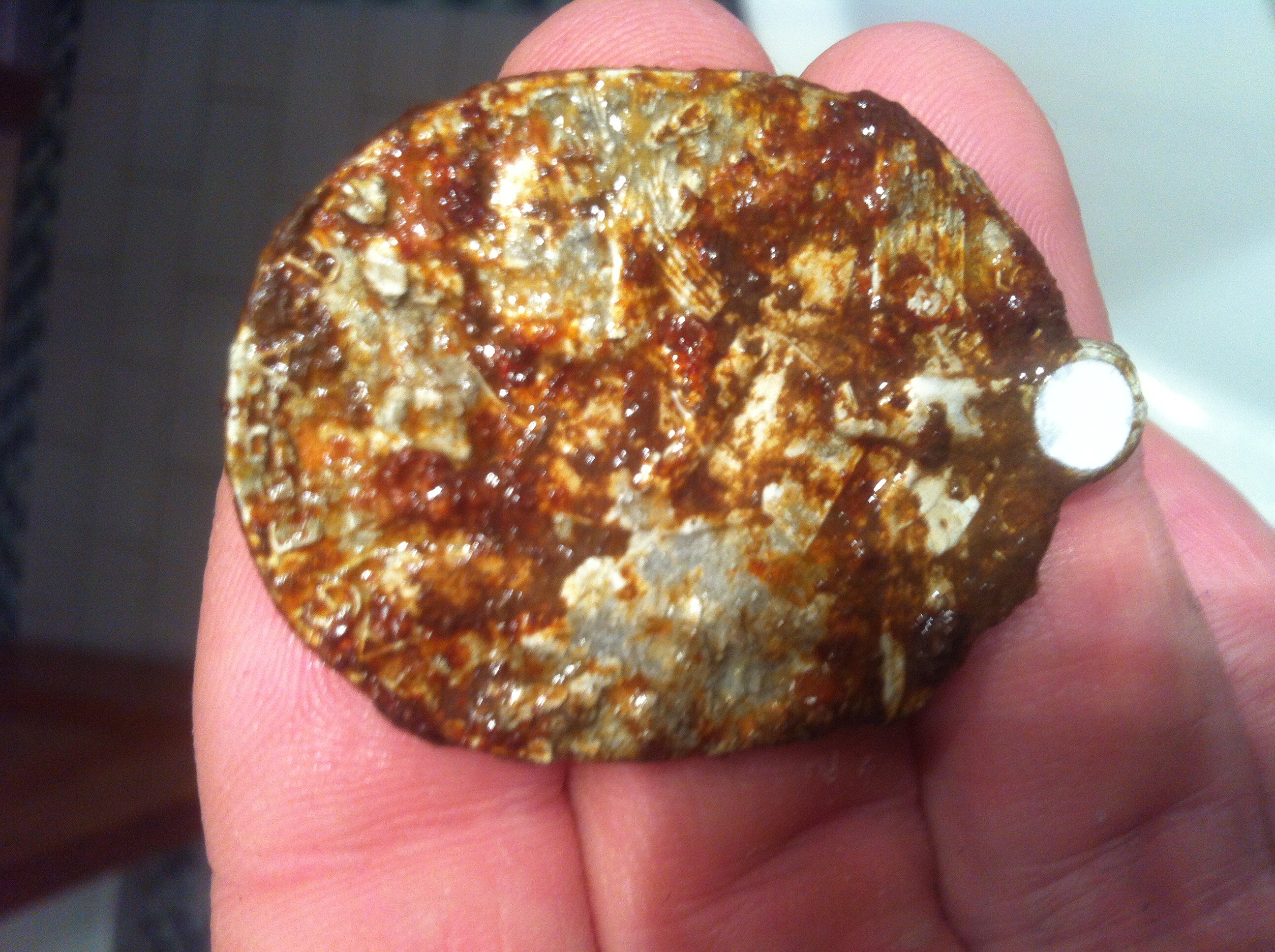

Beitragvon Benschi » Mo 22. Dez 2014, 22:26
Hallo sondlerkollegen,
wende mich nochmal wegen der Anstecknadel an euch.
Nachdem ich es über Nacht in Seifenlauge eingeweicht hatte und heute ca. 6 Std in Zitronensaft hatte ist einiges an Dreck runter. Weis aber nicht ob ich es weiter in Zitronensaft einlegen soll, da ich finde das es immer mitgenommener aussieht. Man sieht jetzt deutlich das es ziemlich angegriffen ist.
Was meint ihr?

Beitragvon DJHomer » Mo 22. Dez 2014, 22:34
sieht doch im Gegensatz zu vorher jetzt schon viel viel besser aus :thumbup
mit Funden aus dieser Zeit ist das eh son Problem, ich finde Münzen aus den Jahren 40 - 45 die nur noch ganz knapp als Münze zu erkennen sind :gruebel:, könnte eigentlich auch nen Stück Blech oder nen vergammelter Knopf sein :?
mit denen von vor 40 ist es ein bisschen besser, aber auch nicht viel
