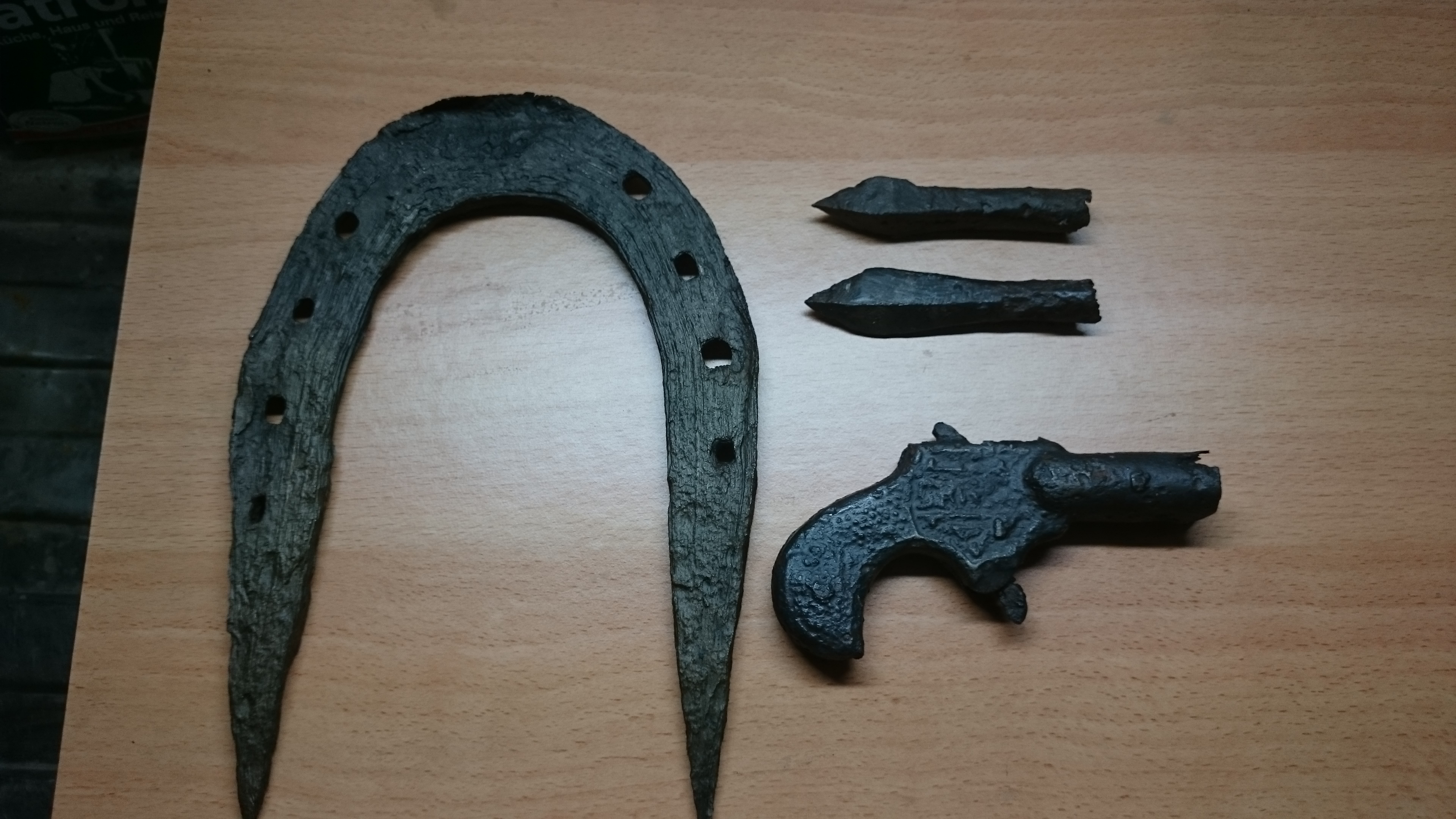

Hallo zusammen... Wollte es euch mal zeigen wie schön sowas sein kann.. Wenn es fertig ist :mrgreen:
MfG matt.

schaun sehr gut aus! darf man fragen, wie du die gereinigt hast?
lg rob

Beitragvon Ebinger1 » Sa 10. Jan 2015, 00:20
Echt sehr gut geworden...
ABER, jetzt musst du uns auch verraten wie du das angestellt hast :!: :!: :!:

Hi Matt,
super Funde , sehen spitze aus.
Hast du auch ein Foto vom Fundzustand.Mal so als vorher nachher Vergleich
Gruss Lars

Beitragvon matt. » Mo 12. Jan 2015, 01:49
Hallo Leute.. Freut mich das es euch gefällt :thumbup
Die anderen Bilder muss ich erst am PC suchen ;)
Das Hufeisen habe ich mit der lyse. Gemacht und die kleinere teil mit dem Dremel.. Aber davor war alles im Destilliertes Wasser für einige Wochen... U später getrocknet mit dem Heißluftföhn.. Dann mit Paraffinwachs versiegelt... Fertig :thumbup andere Sachen hab ich jetzt schon seit einem Jahr und noch keinen Rost gesehen top :thumbup Gruß matt.

Beitragvon SondenJunky » Mo 16. Mär 2015, 15:28
Zerstört ein Dremel das Material nicht?
