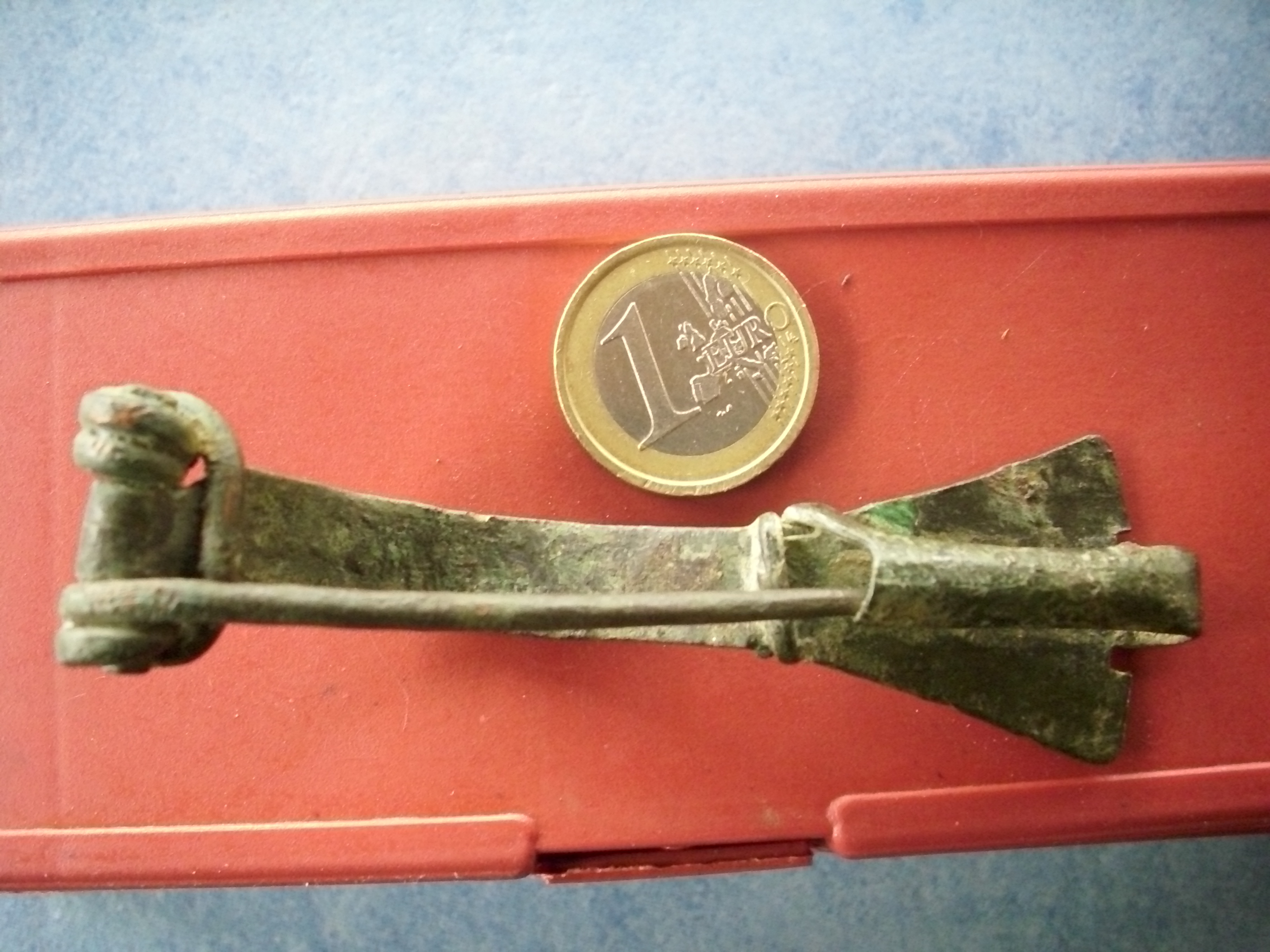

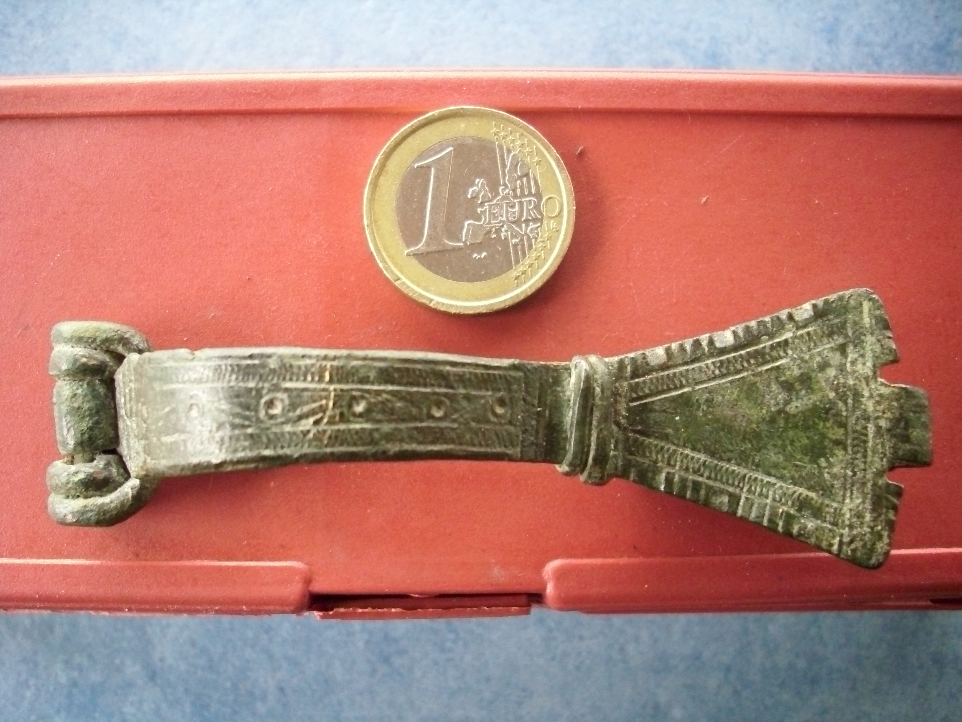

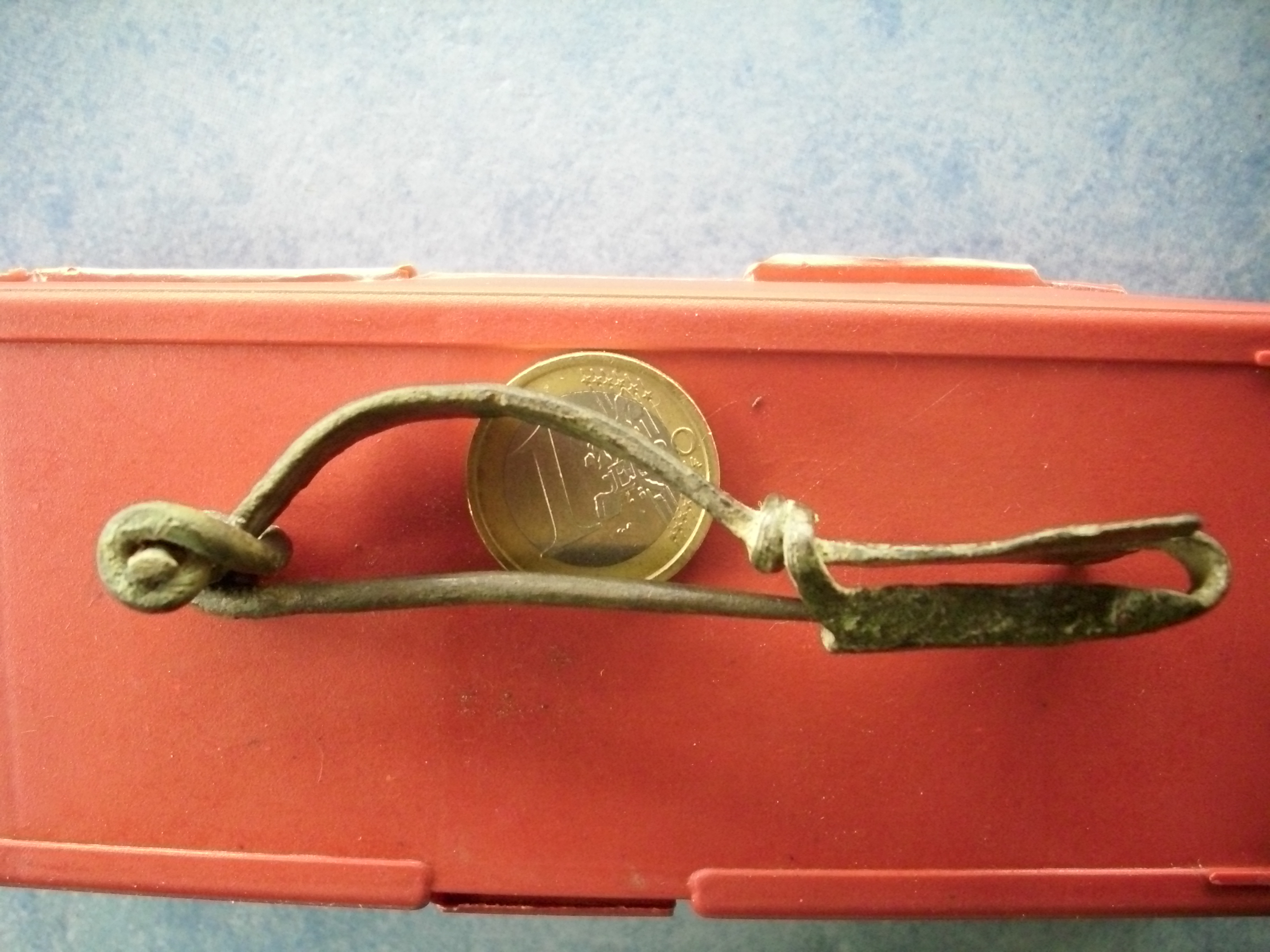

das Teil hat mir heute ein Bekannter gebracht, eine Fibel ist klar, aber die Zeitstellung?

Zeitstellung Latenezeit? :gruebel:
gugf sicarius
sicarius Offline
Beiträge: 232
Wohnort: Noricum
Beitragvon Hun » So 24. Aug 2014, 21:30
Ich denke Fantail fibel (c 50-150) Römisch
Hun Offline
Beitragvon Oberon » Mo 25. Aug 2014, 08:03
Hun hat geschrieben:Ich denke Fantail fibel (c 50-150) Römisch
:weisheit:
der fantail schon recht auffällig u ist auch eher noch die alte Doppelspirale da auf dem Bügel
sieht aber imo etwas unrömisch aus .....vielleicht römisch beeinflusste Arbeit von einheimischen norischen Schmied :gruebel:

Beitragvon Don » Mo 25. Aug 2014, 09:05
Oberon hat geschrieben:
:weisheit:
Servus! :winken:
Tolle Funde, danke fürs zeigen! :thumbup
Oberon, bin dabei! Selbst die "Zeichnensmotiv" etwas Keltisch klingt... :gruebel:
Gruß,
Don

Beitragvon Hun » Mo 25. Aug 2014, 21:01
:weisheit:
:weisheit: :weisheit: :weisheit: :winken:
ich denke 99% Römisch
:idea:

Beitragvon Oberon » Di 26. Aug 2014, 13:48
Hun hat geschrieben:ich denke 99% Römisch
:idea:
kenn mich mit früher Kaiserzeit nicht so aus, aber hätte auch da schon etwas "industrielleres" Aussehen erwartet .....die anderen fantails haben auch schon sowas von Fabrikware
die Fibel hier sieht zumindest noch sehr handgemacht aus ........ob vom römischen Siedler o frisch okkupierten Kelten weiß ich natürlich nicht :mrgreen:
stammt die Fibel auf deinem denn Bild aus römischen Kontext/altrömischer Gegend ?
