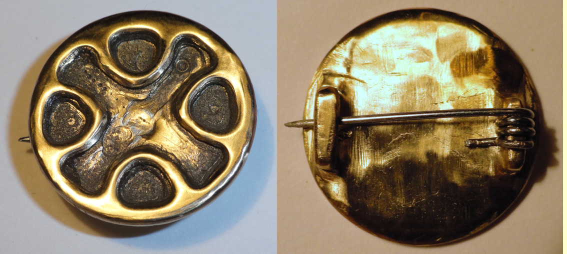

Beitragvon Poker » Fr 10. Feb 2012, 21:05
So habe ich es auch versucht, meine "Nadel" ist eine Büroklammer die ich über einer Flamme bis zum rotglühen gebracht habe und dann in kaltem Öl abgeschreckt habe (bitte vorsicht dabei!)
Die Nadel ist definitiv härter geworden, ich habe leider nur vergessen, sie anzuspitzen wie ich grade sehe :roll:
Edit: hier mal ein Bild meines 2. Versuches mit einer besseren Nadel, ich denke je länger man fummelt desto besser wird es... ;)
MfG
Andy

Beitragvon sicarius » Mi 15. Feb 2012, 13:28
Poker hat geschrieben:So habe ich es auch versucht, meine "Nadel" ist eine Büroklammer die ich über einer Flamme bis zum rotglühen gebracht habe und dann in kaltem Öl abgeschreckt habe (bitte vorsicht dabei!)
pocker :thumbup , du hast echt Talent für sowas.
