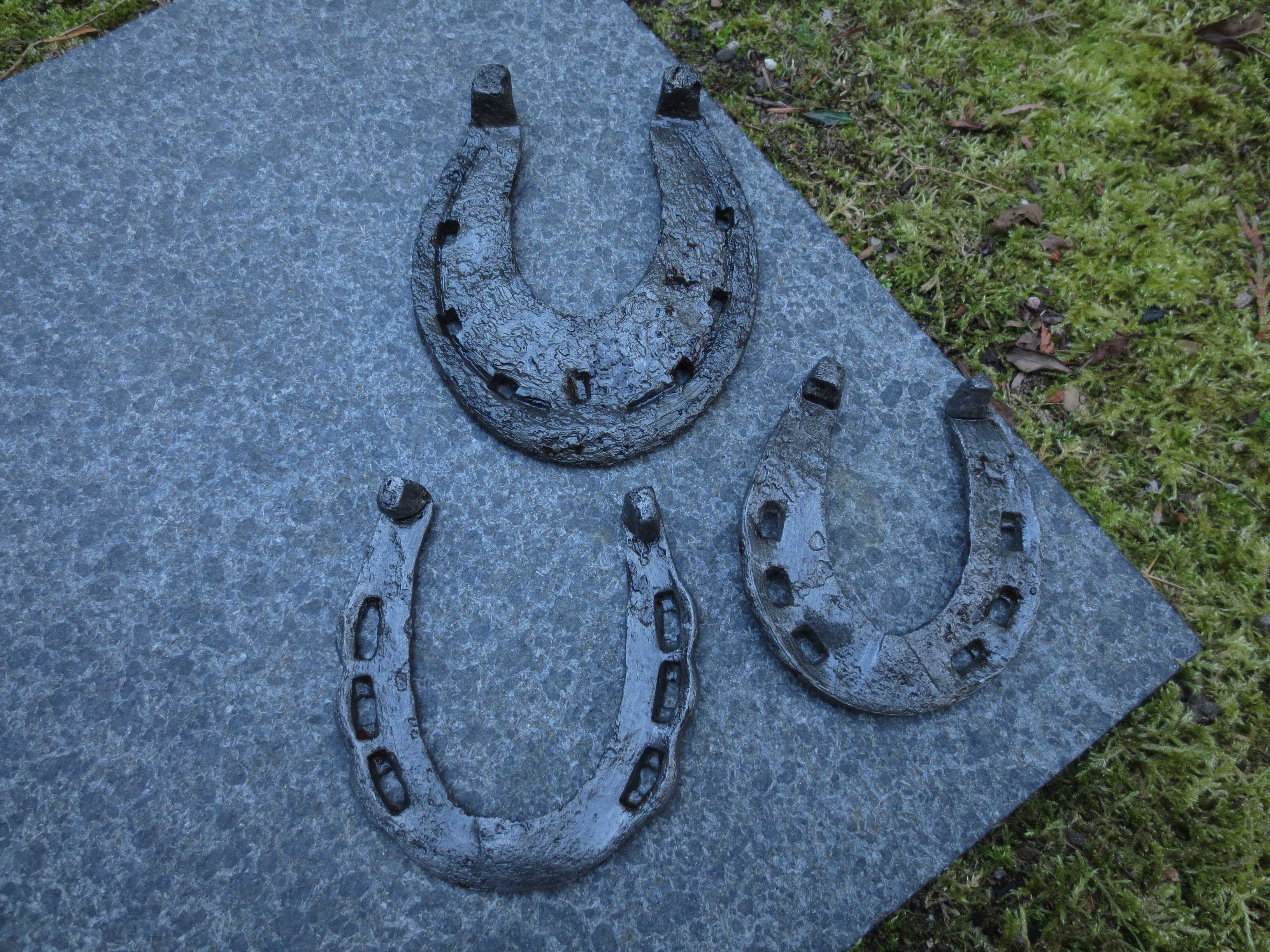

Beitragvon Waldmann » Do 2. Okt 2014, 18:45
Hufeisen nach der Behandlung.
So war meine Vorgehensweise:
- Diesmal zum ersten Mal mit Essigessenz+dest. Wasser (Konzentration 12,5%)
Hat 3 Tage gedauert. Jeden Tag 1x mit einer Drahtbürste abbürsten (im Wassereimer).
- Dann Laugenbad 1 Tag (1TL Natriumhydroxid auf 1-2 Liter)
- Dann Phosphatieren mit Nigrin Rostumwandler (einpinseln)
und nach 5 Min. Spülen
- Trocknen
- Leinöl auftragen u. warten bis es aushärtet

Beitragvon ph60 » Do 2. Okt 2014, 22:33
Gut gemacht :thumbup :thumbup :thumbup :thumbup

Beitragvon SondenJunky » So 19. Okt 2014, 22:19
Nicht entsalzt ??
SondenJunky Offline
Beiträge: 807
Beitragvon SondenJunky » So 19. Okt 2014, 22:23
Und ist leiböl genauso gut wie paraffonöl

Beitragvon DHS » Mo 20. Okt 2014, 13:40
Hut ab, toll konserviert .

Beitragvon Waldmann » Mo 20. Okt 2014, 18:51
@ SondenJunky
Nicht entsalzt ??
Nein
Und ist leinöl genauso gut wie paraffinöl ?
Weiss ich nicht. Aber Leinöl entzieht der Umgebung
etwas Sauerstoff, habe ich gehört.
