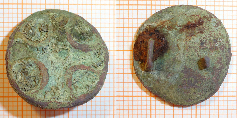

So, nochmal in groß:
Meine Grubenschmelzfibel mit Kreuzmotiv, ungefähr 9. Jahrundert nach einer vorläufigen Schätzung.
Dieses Teil habe ich mal versucht, in neu nachzubauen - ich sage euch, selbst mit modernen Mitteln steht man manchmal echt noch vor einem Rätsel...

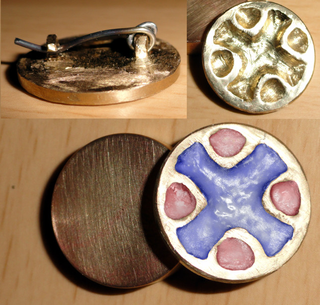

Achja, und einer meiner Nachbauten davon, damit man sich vorstellen kann wie das Teil mal ausgesehen haben könnte.
Da ich keine Bronze hatte, habe ich Messing genommen - ist mehr gelblich als das Original...
Am Schwierigsten war es übrigens, die Nadel zu machen, man glaubt es kaum.
Hat jemand einen Ofen in dem man Emaillie brennen kann und Erfahrung damit?
MfG
Andy

Sehr schöne Arbeit. Super wenn man mal sieht wie sie vermutlich im Original aussah.

So wie ich textlich mitbekommen habe, hat Poker die Fibel aus Messing hergestellt. Da kann er erhebliche Schwierigkeiten beim Emaillieren bekommen. Messing enthält ja Zink, dass beim Erhitzen verdampft und dann das Email blasig werden lässt oder ganz abstößt. Bei den Römern waren deshalb die Emailfibeln alle aus Bronze und nicht aus Messing.

Beitragvon Poker » Do 9. Feb 2012, 18:27
also wie damals so eine Grubenschmelzfibel hergestellt wurde habe ich mitlerweile herausgefunden, ich habe aber eher praktische Probleme bei der Herstellung.
Normal wird ja die Form und das Kreuz gleich gegossen, ebenso Nadelhalter und Rast - ich habe hingegen das ganze aus dem vollen Material gefräst, weil ich keine Möglichkeit habe, Metall zu schmelzen (Platz, Ahnung, Nachbarn :twisted: )
Darum stimmt auch das Material nicht, aber das ist für mich auch nicht weiter schlimm, so beuge ich wenigstens dem Verdacht vor, ich würde versuchen, Nachbauten als echt verkaufen wollen 8-)
zwei Probleme habe ich aber immer noch, erst mal die Nadel:
eine fertige Stahlnadel kann man nicht einbauen, man würde nur eine Windung durch das Schlitzloch bekommen, damit würde die Nadel hin und her wackeln und nicht sicher schließen. Also muss man wohl weichen Draht nehmen und ihn mehrfach durchfädeln, zurecht biegen und dann härten. (ich sehe ein das man sich das schlecht bildlich vorstellen kann was ich meine, aber versucht mal eine Spirale um den Henkel einer Kaffetasse zu bekommen, ohne die Spirale aufzuwickeln)
die Emaille muss bei einer Temperatur gebrannt werden, für die man einen speziellen Ofen braucht - nur für 2 Fibeln 400€ für einen solchhen Ofen auszugeben ist mir einfach zu viel, und wie ich grade gelesen habe würde das vermutlich sowieso nicht funktionieren, weil das Material nicht geeignet ist.
Einen Rohling würde ich für einen solchen Versuch opfern, das wäre es mir echt wert!

Beitragvon Poker » Do 9. Feb 2012, 18:33
Wallenstein hat geschrieben:Sehr schöne Arbeit. Super wenn man mal sieht wie sie vermutlich im Original aussah.
Danke, ich muss sagen es war schiere Langeweile... Ich musste mein Original ja erst mal abgeben, und da bei diesen Temperaturen und den grünen Feldern sonst nichts mehr zu machen war, habe ich mir überlegt einfach mal was zu basteln...
Der abgebildete erste Versuch ist leider nicht ganz so geworden wie ich mir das gewünscht hätte, darum habe ich noch eine gebaut, bei der Kreuz und Kreis exakter sind und die Rundungen besser stimmen.
Die Farbigen Teile habe ich nach einem Tipp aus einem Forum mit 2-Komponentenkleber und Farbe gemacht, nicht Stilecht aber es ist wenigstens wieder zu entfernen, wenn ich mal einen Test mit Emaillie machen sollte.
edit: in dem Link http://www.emailkunst.de/etwas_geschichte.html steht übrigens, das seit neuestem auch Zinklegierungen emailliert werden können - das macht doch Hoffnung ;)

Beitragvon Wallenstein » Do 9. Feb 2012, 23:09
Hmmm, das mit der Nadel ist ein Problem, dass mir so gar nicht bewußt war. Aber Du hast Recht. Einen gehärteten Draht bekommt man da niemals nachträglich durch.
