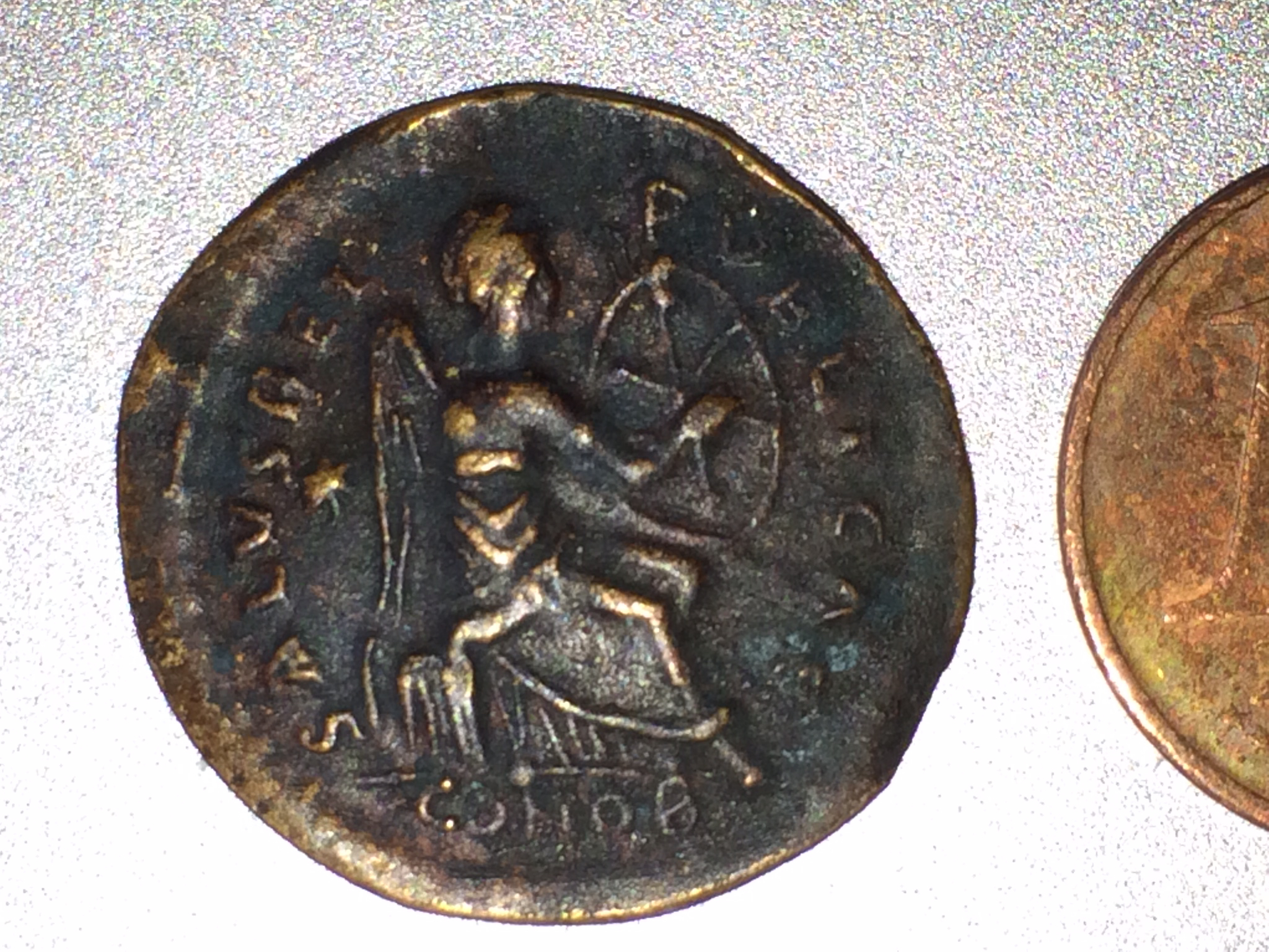

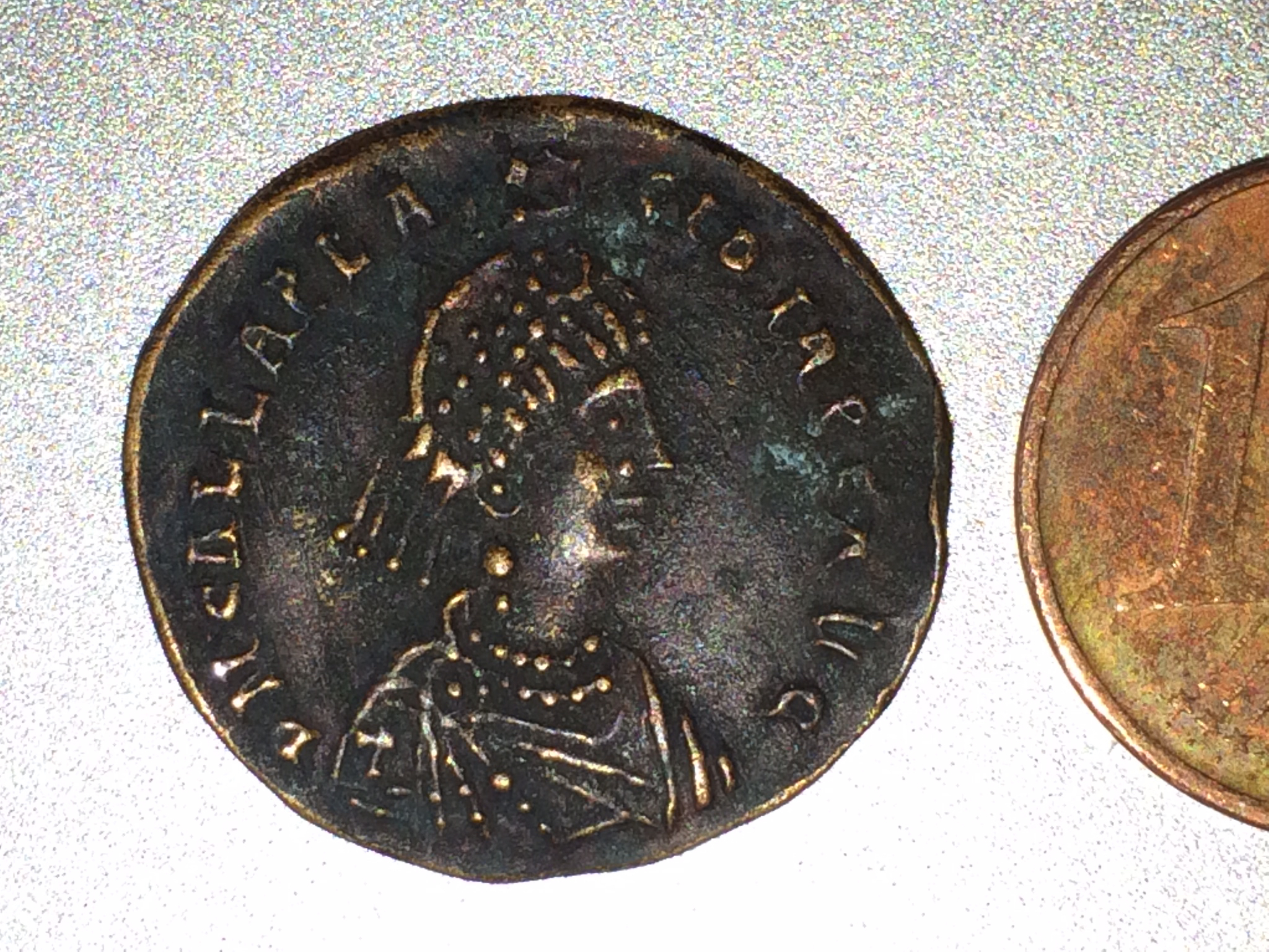

Hallo zusammen,die Münze stammt zwar nicht aus einem Bodenfund,sondern aus einem Nachlass,sie lag zusammen mit ein paar Karlsteiner Kleinsilber Kelten in einer Schachtel,leider komme ich mit der Bestimmung nicht weiter! :cry:
Das Material dürfte Bronze sein die allerdings etwas Rötlich ist,zum Größenvergleich ein 1 Cent Stück!
Wäre schön wenn jemand eine Zeitliche oder örtliche Einschätzung hat!
Besten Dank im Voraus!

Beitragvon Cowboy » So 15. Feb 2015, 17:18
Also das ist wirklich nur eine vage Vermutung(!), aber ich glaube den Namen Chlothar bzw. Clotar zu erkennen.
Dann wäre die Münze wohl in die Merowingerzeit einzuordnen.

Beitragvon EX4 » Mo 16. Feb 2015, 01:29
Für mich sieht das nach einer Fälschung aus.

Beitragvon Hun » Mo 16. Feb 2015, 20:20
Rs :SALVS REI – PVBLICAE
Aelia Flavia Flaccilla

Beitragvon kernbeisser » Di 17. Feb 2015, 20:30
@HUN Besten Dank wäre ich nie draufgekommen!!! :jump: :jump: :jump: :jump: :jump:
Denkst du auch dass es eine Fälschung ist,oder ist sie nur an der Oberfläche zu stark gereinigt worden?

Beitragvon Hun » Di 17. Feb 2015, 22:58
Original
