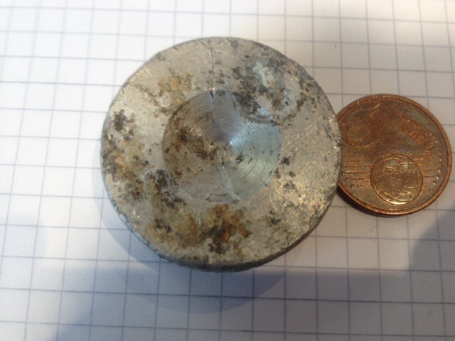

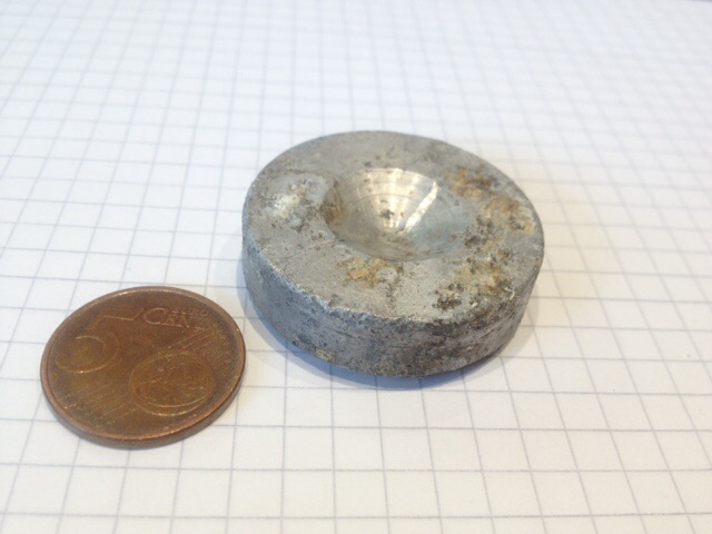

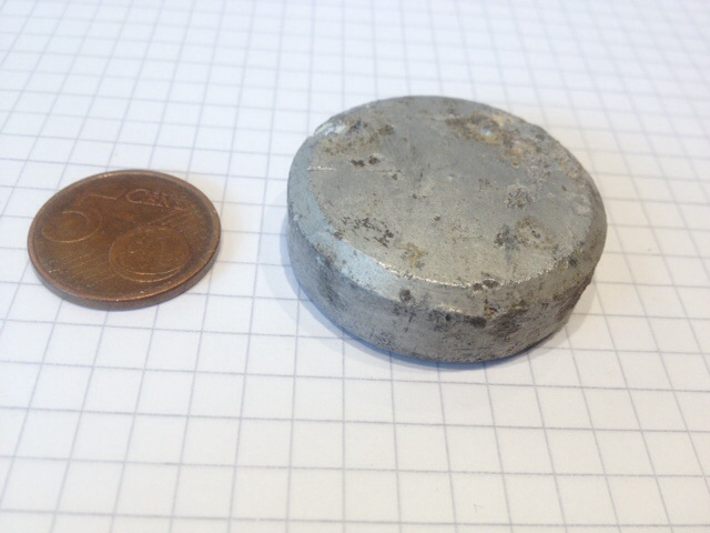

servus,
Heute mal was seltsamens :gruebel:
Hab vor einiger Zeit dieses aus einem groß n Stück gedrexeltes Aluminium gefunden.
Die feinen Drexelspuren sind immer noch erkennbar.
Und es ist eine halb Kugel ausgefräst.
Nur was war das mal und für was ?
Aufjedenfall ist es ca. 20 Gramm Schwer :thumbup
Vielen Dank im voraus :thumbup
Gruß Sandro

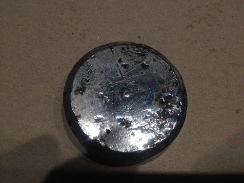

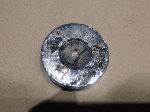

Und nun Gereinigt

hallo Sandro :winken: Ich vermute, da hat sich jemand eine Distanzbuchse oder ein anderes Drehteil mit Bohrung hergestellt und dann abgestochen.
Wenn am Aussendurchmesser 3 Markierungen (Druckstellen vom 3 Backenfutter) um 120 Grad versetzt erkennbar sind und diese "Halbkugel" auch ein Kegel mit ca 118 Grad sein könnte, wird dein Teil das übriggebliebene Reststück nach dem Abstechen sein.

Servus hunter :winken:
Also mit viele Fantasie kann ich 3 Markierungen erkennen,
Und das es Abgestochen wurde kann ich auch erkennen, nur ein Kegel ist es leider nicht, wie gesagt ne Halbkugel vermute ich :thumbup
