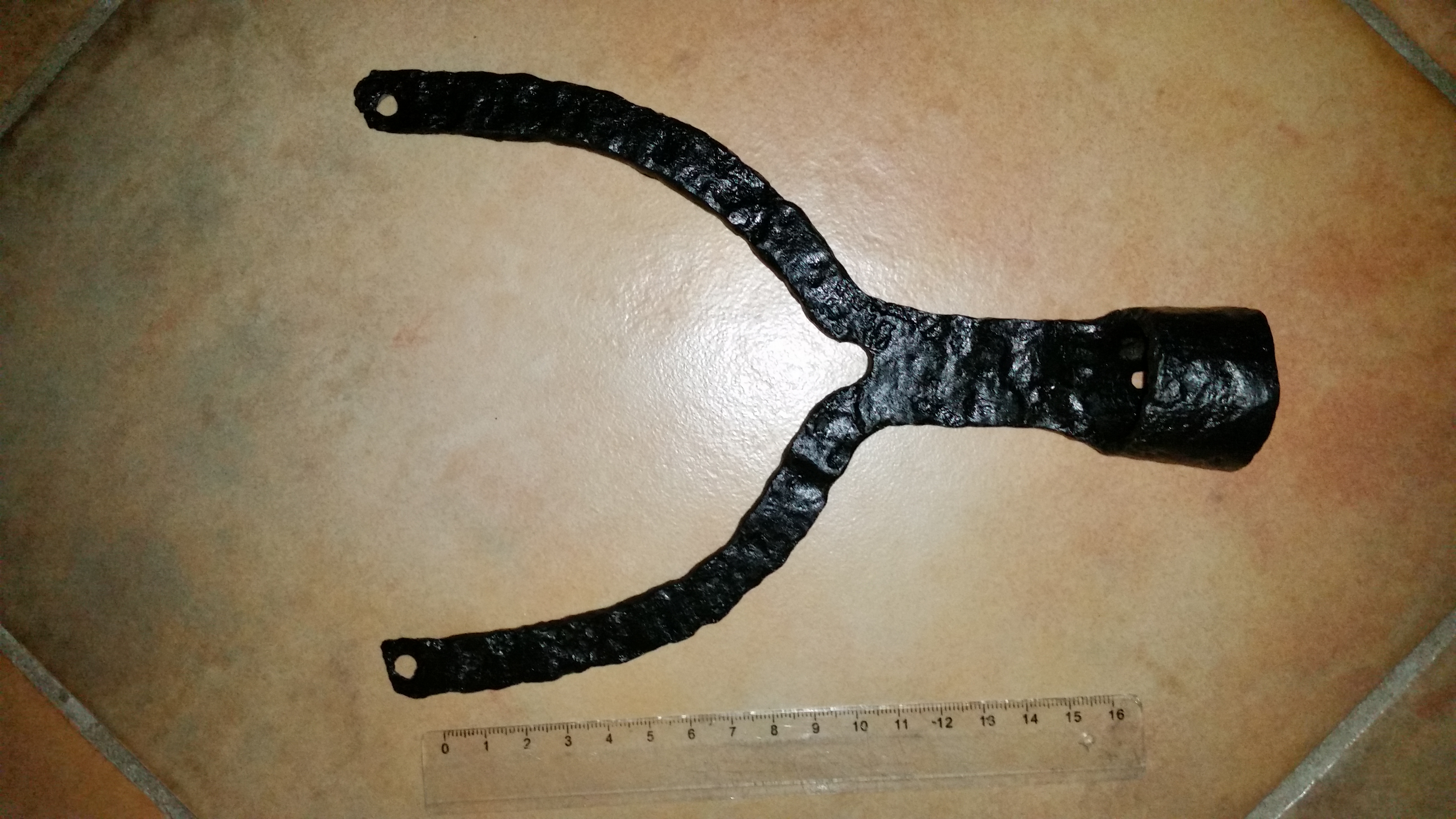

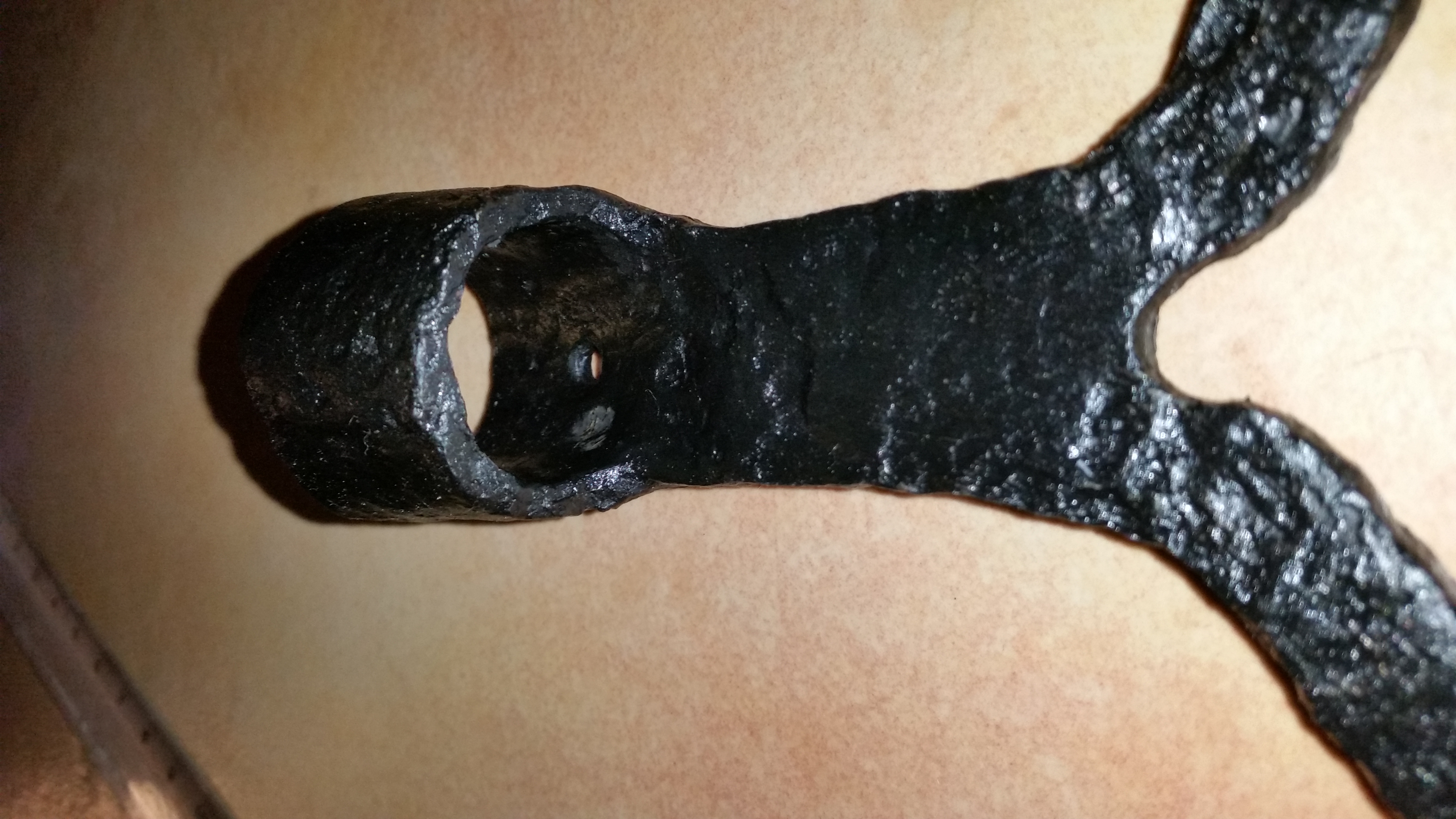

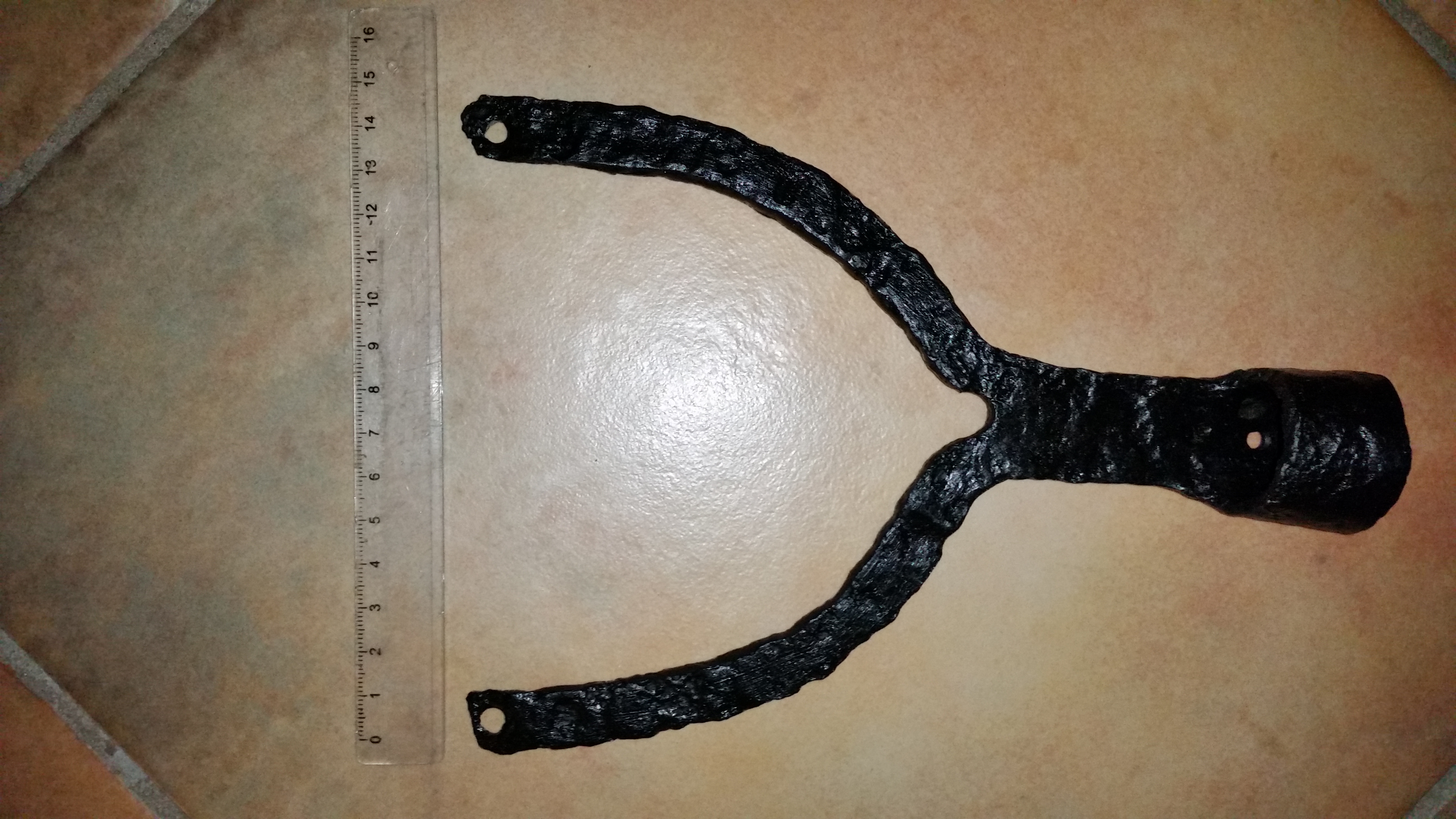

Hallo Leute,
neulich habe ich dieses Schäleisen (nach meiner Meinung ) im Wurzelbereich einer richtig alten Buche gefunden.
Ist es wirklich ein Schäleisen? Wie alt könnte es sein?
Gruß, Marto :winken:

Beitragvon G.Buchner » So 13. Dez 2015, 11:16
Ein Schäleisen ist es nicht, könnte aber ein Gaffeisen gewesen sein. Könnte aber auch eine Stoßhake sein, wenn vorn ein Blech angenietet war.

Beitragvon Marto » So 13. Dez 2015, 18:43
Stoßaxt, kann ich mir nicht vorstellen! Die sind viel massiver und aus einen Stück geschmiedet. Aber was soll denn ein Gaffeisen sein? :gruebel: Hab ich noch nie gesehen oder gehört.

Beitragvon G.Buchner » So 13. Dez 2015, 20:39
Stoßaxt habe ich nicht geschrieben, sondern Stoßhake! (Schuffel, Holländische Hake)
Gaffeisen, Gaffeleisen, was könnte das sein? Hat nichts mit Schifffahrt zu tun, eher was mit der Verpflegung.

Beitragvon Marto » So 13. Dez 2015, 22:31
G.Buchner hat geschrieben:Stoßaxt habe ich nicht geschrieben, sondern Stoßhake! (Schuffel, Holländische Hake)
cu
Sorry, da hab ich mich wohl verguckt! (Stoßaxt :oops: )
Holländische Hacke wehre auch eine Möglichkeit. Gaffeleisen, um Wurst und Schinken zum reifen aufzuhängen. Quasi als Armverlängerung. Ich denke das scheidet aus.

Beitragvon G.Buchner » Mo 14. Dez 2015, 09:27
http://www.heimatverein-achim.de/images/Bild096.jpg
So abwegig ist das nicht. Es muß ja nicht immer Rundmaterial sein.
Aber am wahrscheinlichsten ein Werkzeug zum Harzen. (Ich muss nur noch das Bild aus meiner Sammlung suchen.)
Beitragvon Marto » Mo 14. Dez 2015, 13:17
G.Buchner hat geschrieben:http://www.schatzsuchen.de/link.pl?http://www.heimatverein-achim.de/images/Bild096.jpg
Kann sein! Ich hoffe du findest dein Bild, damit wir vielleicht das Rätsel lösen können.

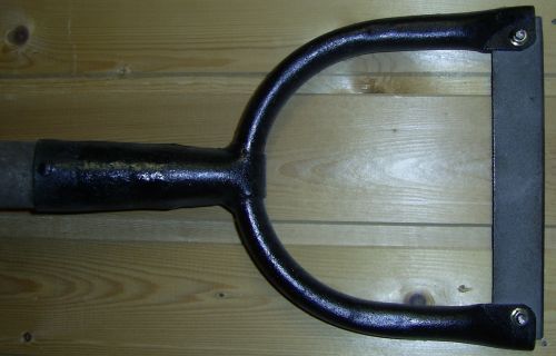

Ich bin ja nur auf Schäleisen gekommen, weil ich im Netz ein Bild eines moderneren Schäleisen gefunden habe.
Gruß, Marto

Beitragvon G.Buchner » Mo 14. Dez 2015, 19:05
Mein Bild habe ich gefunden, aber es hat nur kurze Schenkel und die sind einfach umgebogen und angeschärft. Außerdem sind die Schenkel kürzer. Kommt also nicht in Frage.
