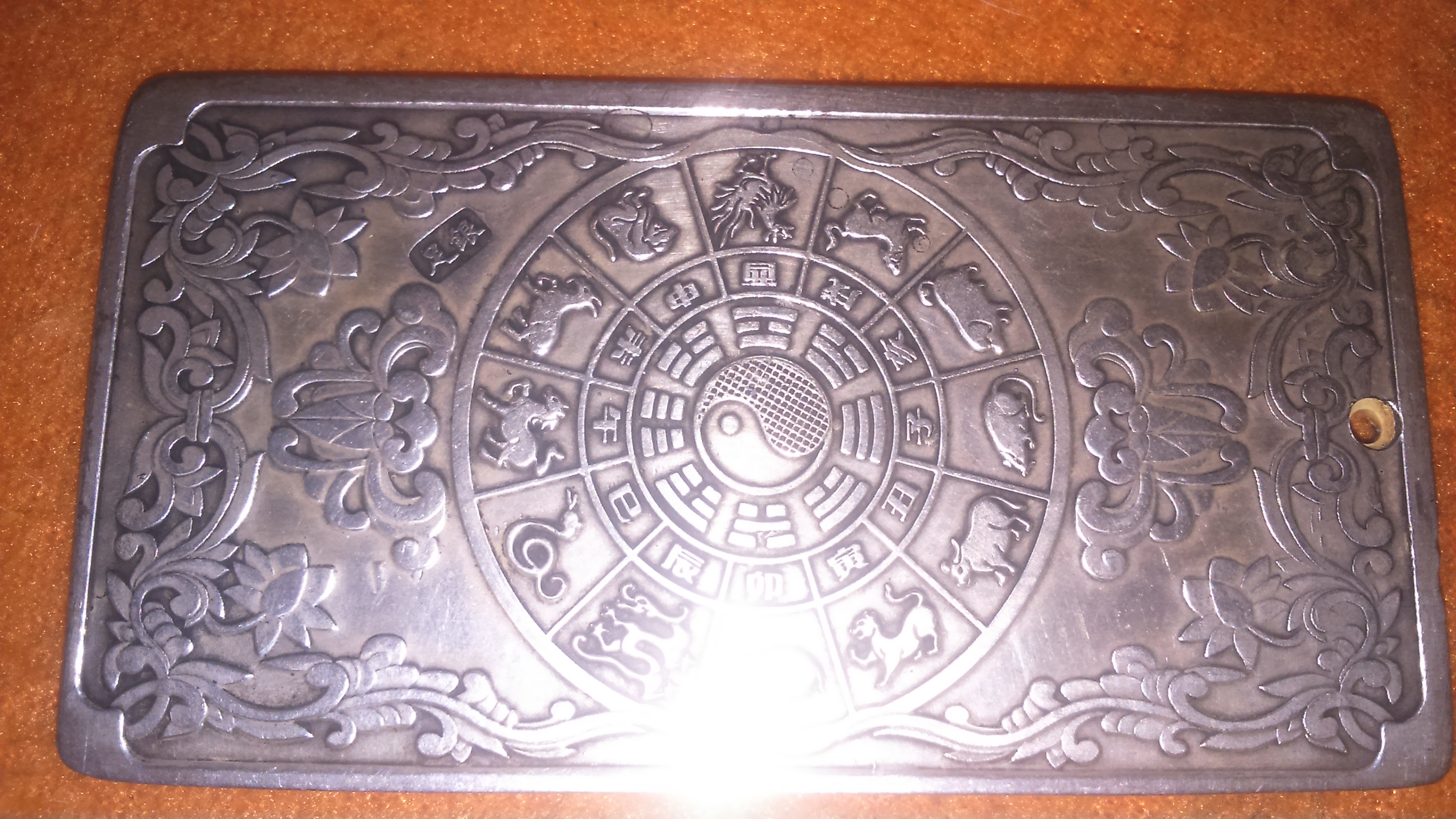

hy ... bin mir nicht sicher ob ich hier richtigbin aber ich versuche es mal ..
normalerweise sollte es doch möglich sein über die spezifische dichte den silbergehalt zu bestimmen?
also zumindestens als anhaltspunkt, da die zusammensetzung der legierung ja nicht bekannt ist ...
also wer kann mir helfen :thanks

Du meinst eine Gold Silber Legierung oder was?
Aber generell gesagt, wenn du weisst das eine Legierung aus 2 dir bekannten Metallen besteht, dann kannst du über die Dichte das Verhältniss errechnen, aber eben das geht nur wenn es 2 Metalle sind und nicht mehr und wenn beide bekannt sind.
Du brauchst: Dichte Metall A und Metall B und die Dichte der Legierung
Die Methode führt dich dann über das Mischungskreuz....
https://de.wikipedia.org/wiki/Mischungskreuz

Wenn Silber eine Dichte von 10,49g/cm³ hat, sollte man den Legierungsgrad eigentlich bestimmen können.
http://www.gold-test.de/pruefung.html

nein es ist nur bekannt das silber in der legierung ist ... vondaher ist eine gehaltsbestimmung wohl nur in der scheide anstalt möglich .. das würde aber einschmelzen bedeuten .. von daher wird es wohl ein ungelöstes geheimnis bleiben .. es sei den hier hat noch wer die abselute iddee

Ist übrigens ein ebay Fund

In manchen Pfandhäusern oder Scheideanstalten gibt es RFA Geräte zur Bestimmung der Legierung.
Kostet ein paar Euro, aber dann weiß man es genau.
