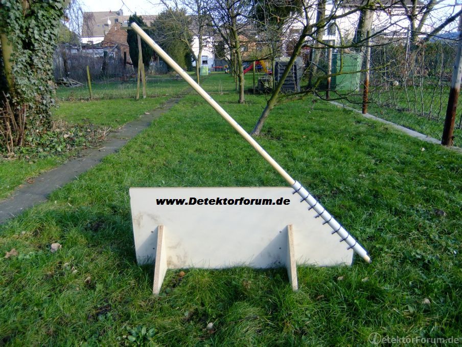

Hat jemand eine Bauanleitung für den Ingo-Test?
Beitragvon Nimmermehr » Mi 30. Jan 2013, 20:36
Ne aber das ist ja sehr einfach.... respektive kannst du deiner fantasie freien lauf lassen.....
Oder was ist dir nicht klar dabei? Brett als Fläche, Brett mit 45° grad Winkel drauf und stabilisieren. PP Rohr draufpacken und fertig ist das Teil mehr oder weniger....

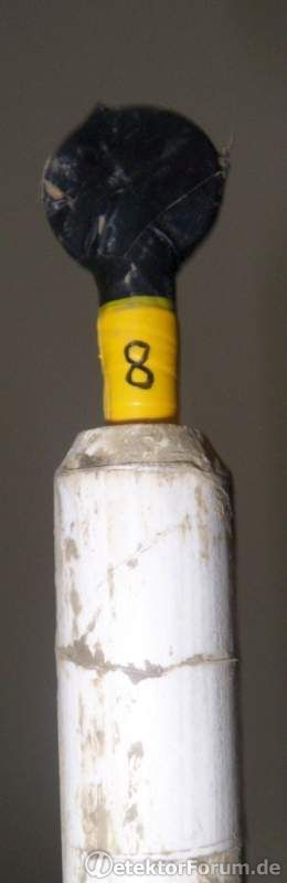

ist zwar en ungünstiges foto...find grad kein besseres, aber meiner sieht z.B. so aus:

Beitragvon Nimmermehr » Mi 30. Jan 2013, 20:41
Ach ja die Skalierung, wenn du das in cm umrechnen willst, dann entspricht bei 45° Grad 1cm Bodentiefe 1.41 cm Stablänge....
was du dann noch brauchst ist einen guten Hartholz oder Metall Stab oder Hohlrohr um vor Ort das Loch in den Boden zu schlagen.... so bleibt der Boden auch schön ungestört.... fast zumindest.

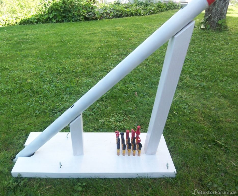

Beitragvon Nimmermehr » Mi 30. Jan 2013, 20:47
hier ist martin seiner
robuster wie meiner aber eventuell weniger einfach transportabel, respektive grösser

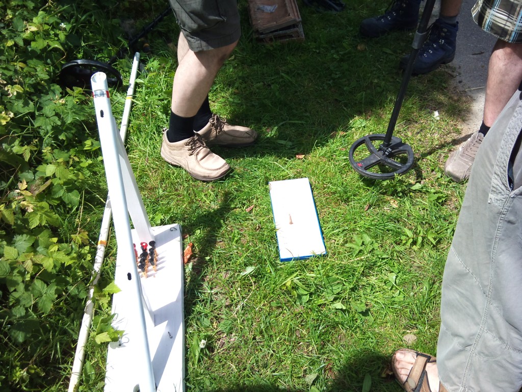

Beitragvon Nimmermehr » Mi 30. Jan 2013, 20:51
so jetzt spam ich hier noch mehr....
weil eigentlich könnt ich ja den link senden aus dem DF, aber da seit ihr ja fast alle rausgeflogen hier, also poste ich die bilder mal hier.... :mrgreen:
Wechselsystem:
