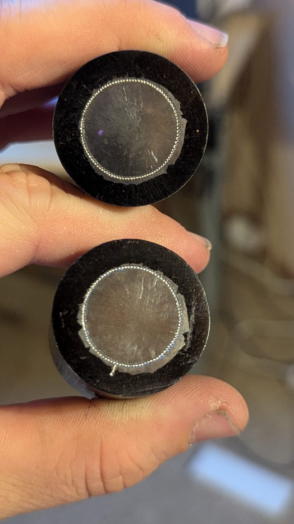

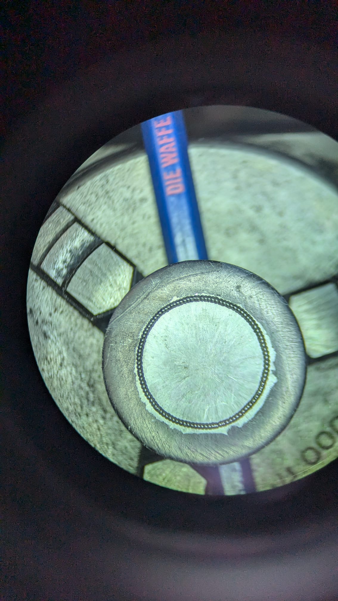

Als erstes stand die Planung und Entwurf des Pokals an, dieses hat etwa 2 Std. In Anspruch genommen.
Als zweites ging es an das Schleifen des Rohstempels was per Hand durchgeführt wurde, dieses hat in etwa 1 Std. gedauert.
Als drittes wurde dann die Gravur des Perlrands auf dem Avers sowie Revers Stempel unter dem Stereoskop getätigt, dieses hatte 2 Std. Verschlungen.

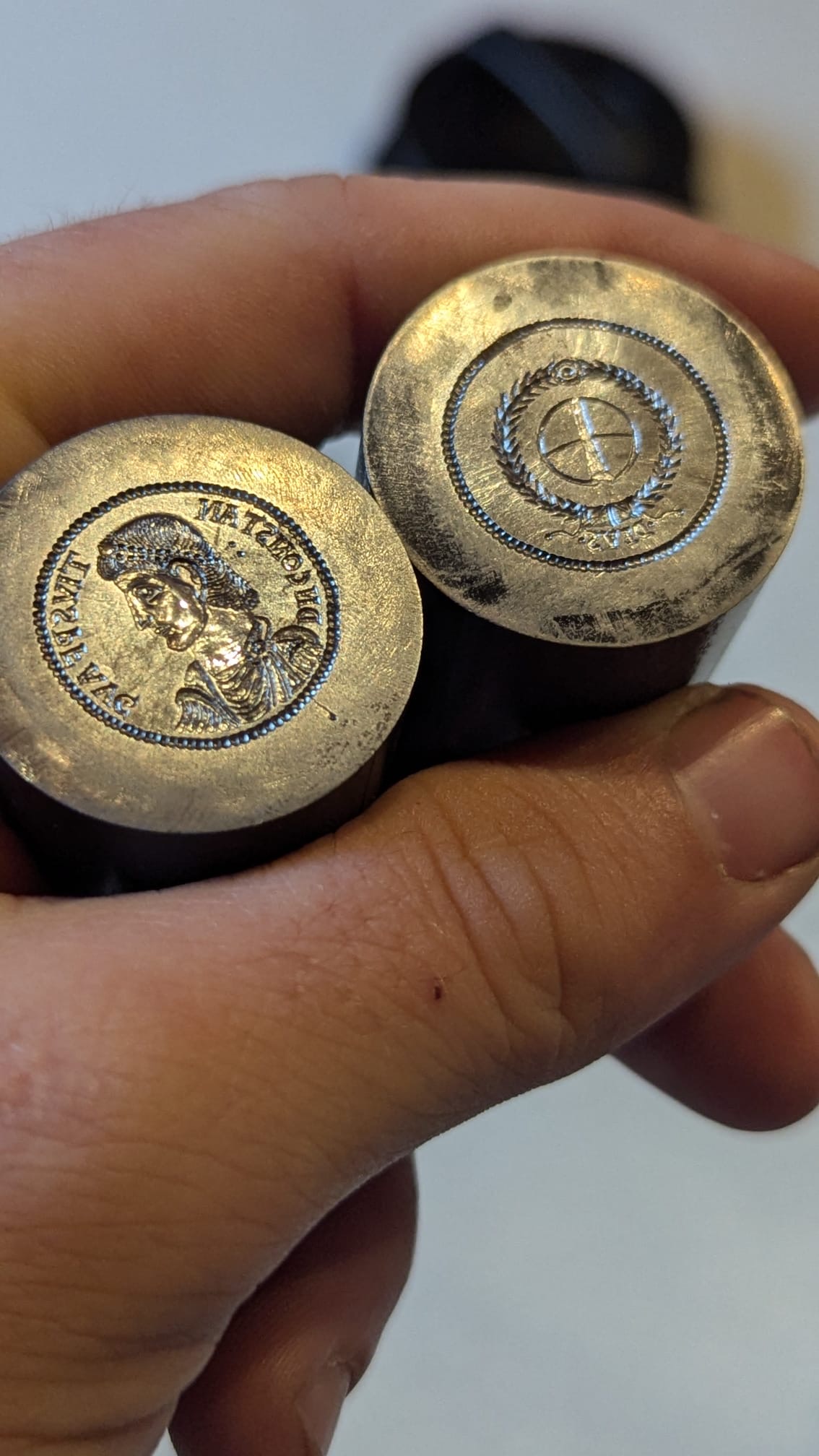

Als viertes wurde dann das Revers Motiv auf dem Stempel in Verbindung eines Kohlepapiers übertragen, dieses hat ca. 30 min. gedauert.
Als fünftes war dan die Finale Ausarbeitung des Revers Motivs unter dem Stereoskop dran was man durch ständiges abdrücken des Stempels in Pastelin überprüft bis das die einzelnen Felder und die Schrift passend sind, dieser Vorgang hat 11 Std. beansprucht.
Als sechstes kam dann die Aufwendige Gravur des Avers Stempels dran, die Vorgehensweise war die gleiche wie beim Revers Stempels und hat in etwa 12 Std. Gedauert.

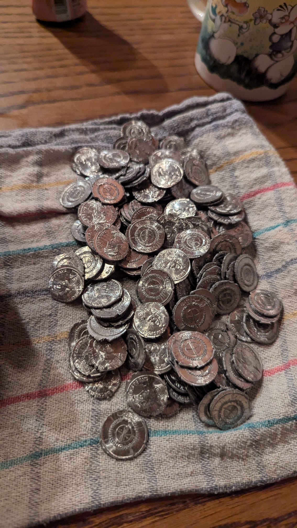

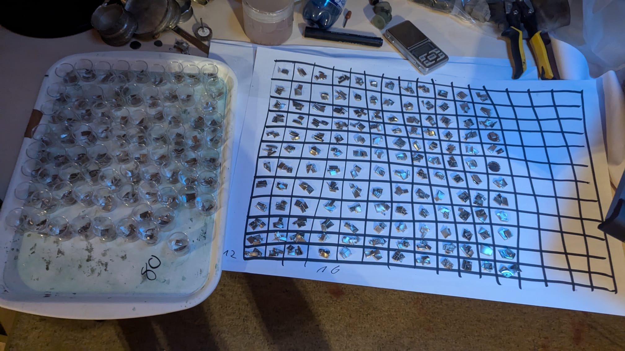

Als siebtes wurde mit dem Abwiegen Rohmaterials für die Schrödlings Produktion begonnen, da es sich um das Nominal eines Siliqua handelt mit einem etwaigen Maß von etwa 18-20mm im Durchmesser und einem Gewicht von ca. 2,3g -2,8g aus Zinn, hatte es mich an Arbeitszeit in etwa 4 Std. Gekostet.
Als achtes wurde dann die Abgewogene Metallmenge in Grafit Formen mit halbkugelförmigen Mulden gegeben und im Schmiedeofen bei etwa 400 Grad geschmolzen. Die hierdurch entstehenden Schrödlinge erhalten dadurch eine Linsenform. Insgesamt wurden 250 Schrödlinge hergestellt, was ca. 4 Std. in Anspruch genommen hat
Als neuntes wurden dann die Schrödlinge zur Münze geprägt was 3 Std. dauerte.
Als zehntes kam dann das Patinieren der Siliqua Münzen dran, dieses wurde mit der SILBERPATINA von (Markus) Brüche DAS ORIGINAL durchgeführt, dies hat wiederum 30min gedauert.

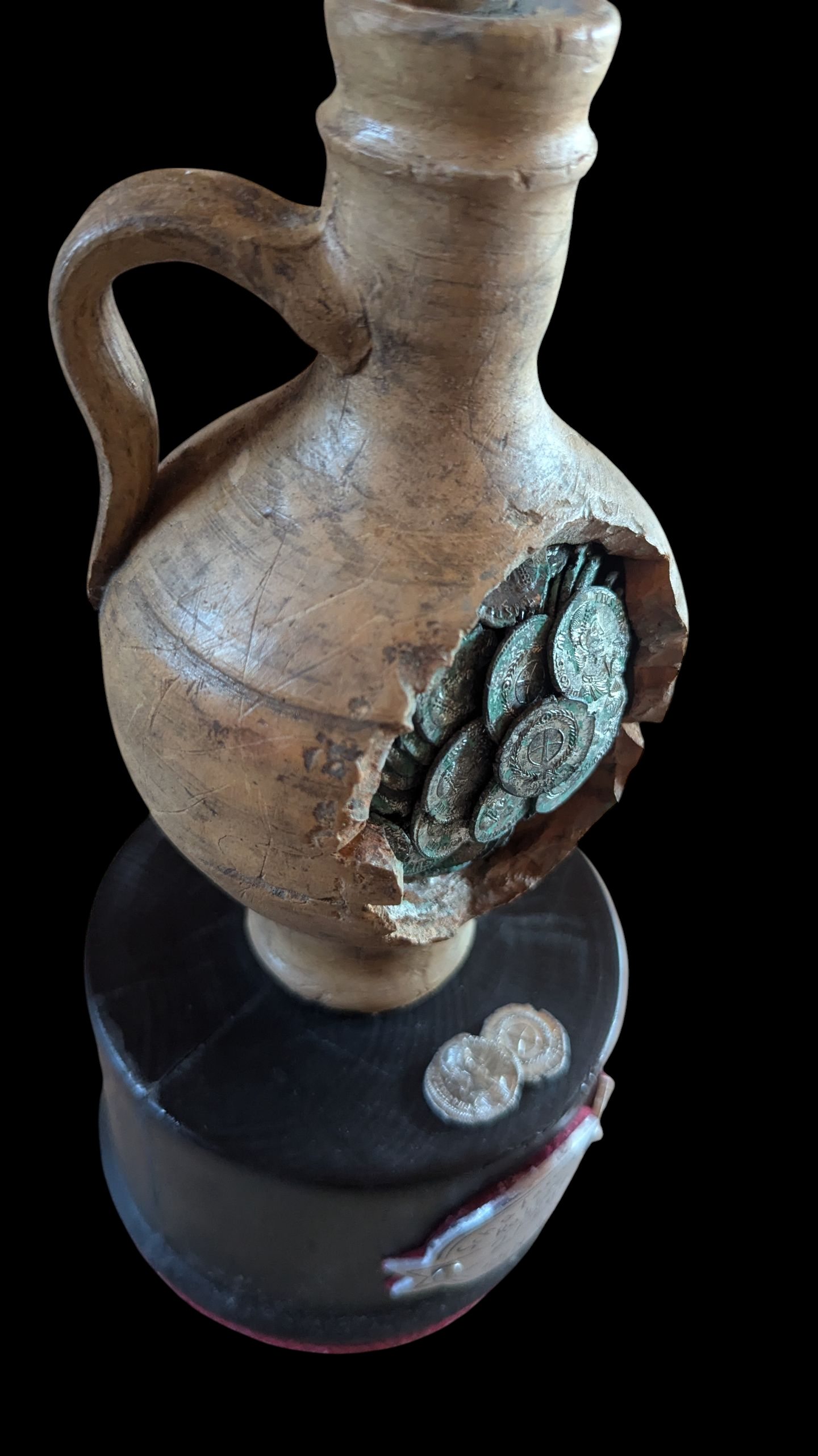

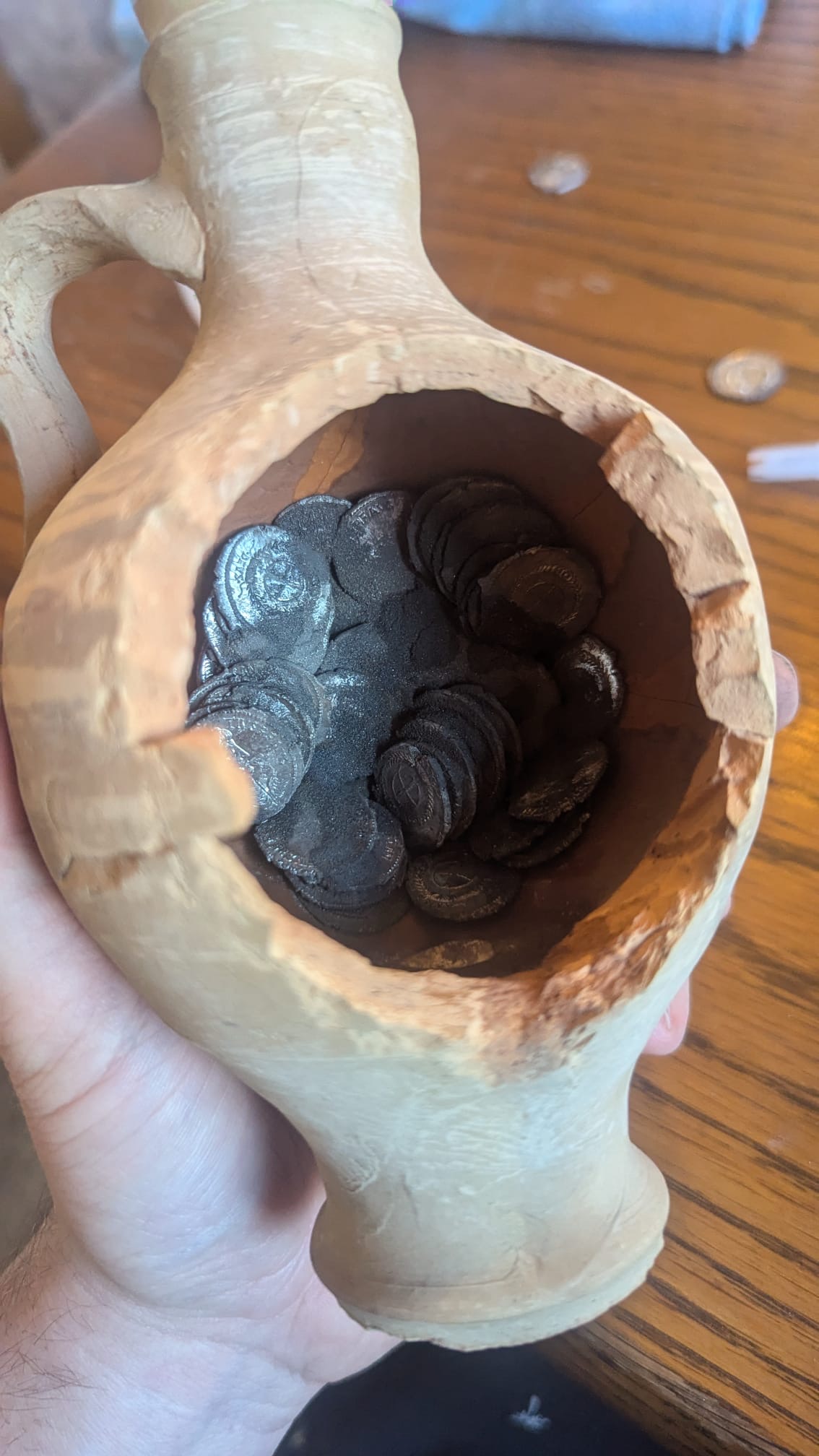

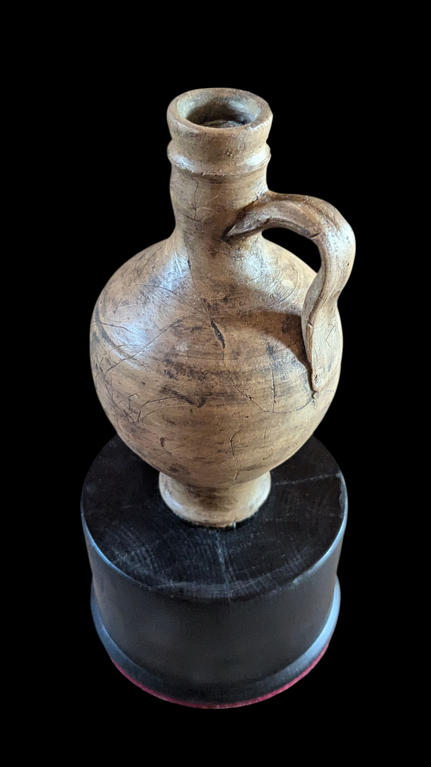

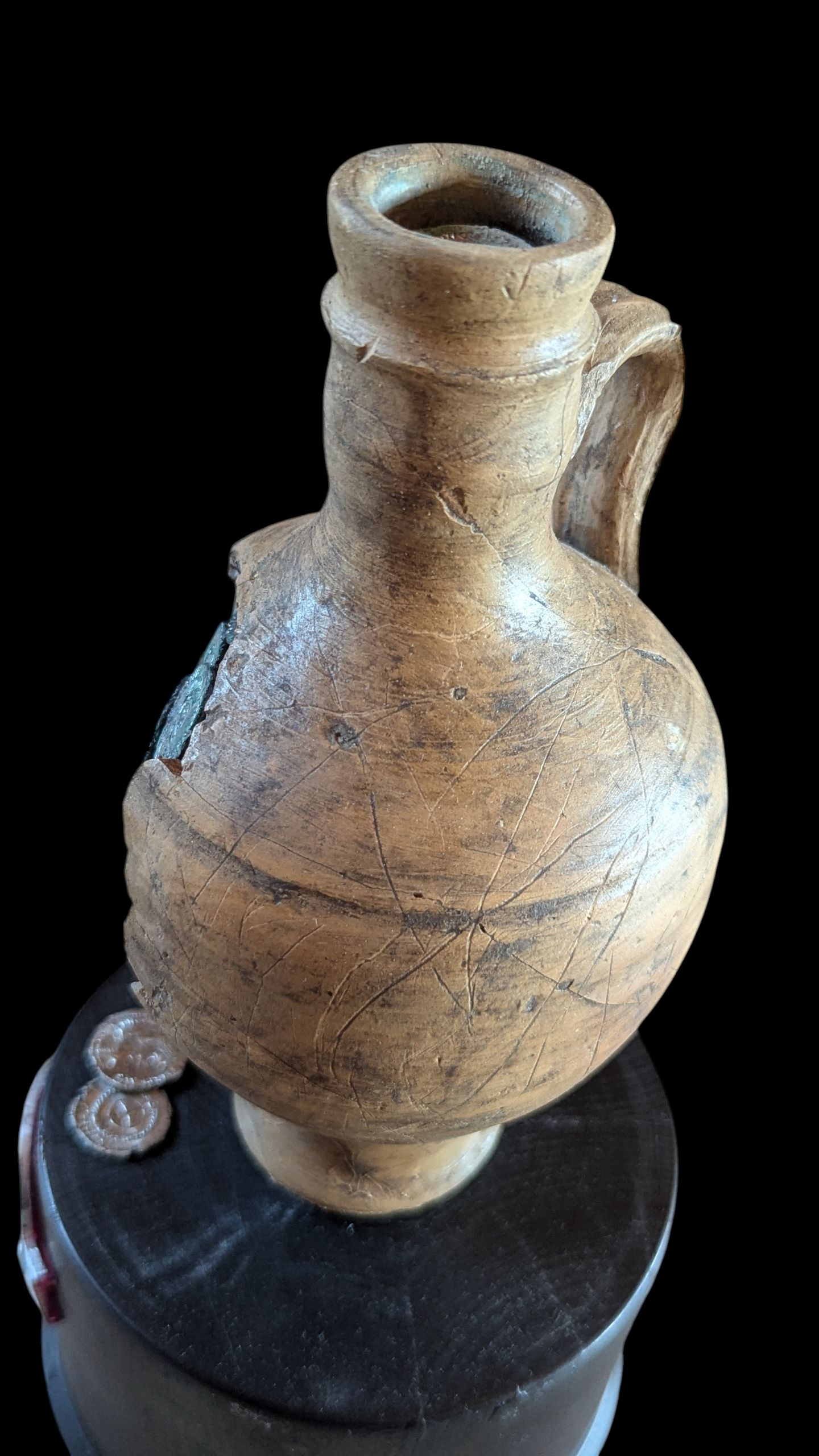

Als elftes kam dann die Montage des Pokals dran. Es handelt sich hierbei um eine Replik eines römischen Henkel Krugs. Es wurde dann durch gezielte Hammerschläge der Krug seitlich geöffnet.
Als zwölftes wurde dann der Boden des Kruges mit 2K Harz ausgegossen.
Als dreizehntes wurde der Krug einem Künstlichen Alterungsprozess ausgesetzt.
10. Montage des Pokals .
Als vierzehntes wurde dann ein Loch in den Boden des Kruges gebohrt un dieser dann mit dem dafür hergestellten Sockels verschraubt.

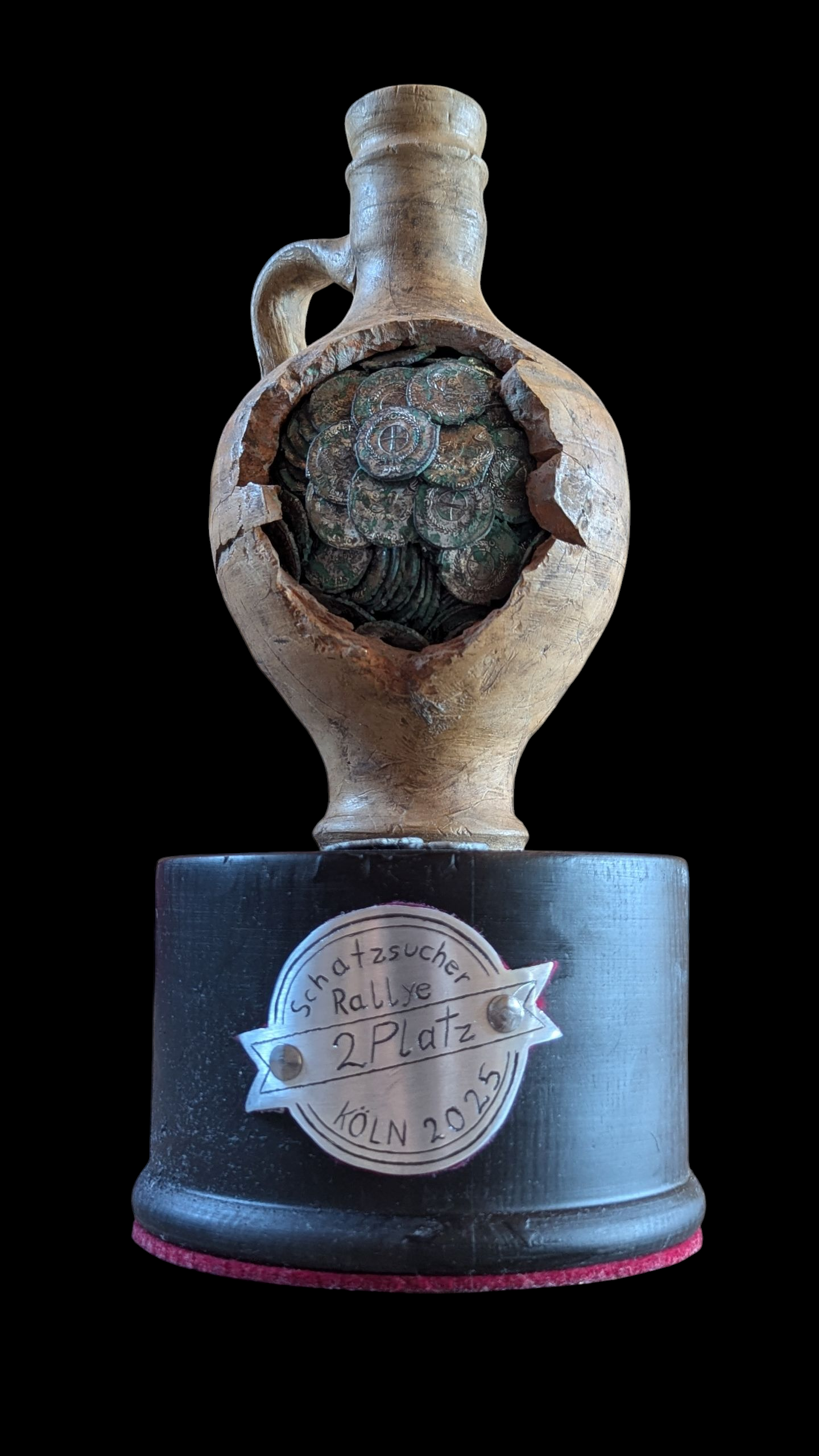

Als fünfzehntes wurde dann das Pokalschild gefertigt, dieses wurde aus Aluminium gegossen und im anschluß Graviert und mit zwei kleinen Nägel und einer roten Filzunterlage am Sockel befestigt.
Als sechszehntes wurde dann der Boden des Sockels mit roten Pfilz unterlegt.
Als siebzehntes wurden insgesamt 85 Siliqua Münzen im Krug arrangiert und 2 Siliqua Münzen auf dem Sockel. Diese wurden alle fest verklebt und lassen sich nicht ohne Beschädigung entfernen. Dieses hatte in Arbeitszeit ca. 7,5 Std. gedauert.
Das komplette Herstellungsverfahren des 2. Platz Pokal der Kölner Sondengänger Rallye 2025 hat in etwa 43,5 Stunden in Anspruch genommen.
