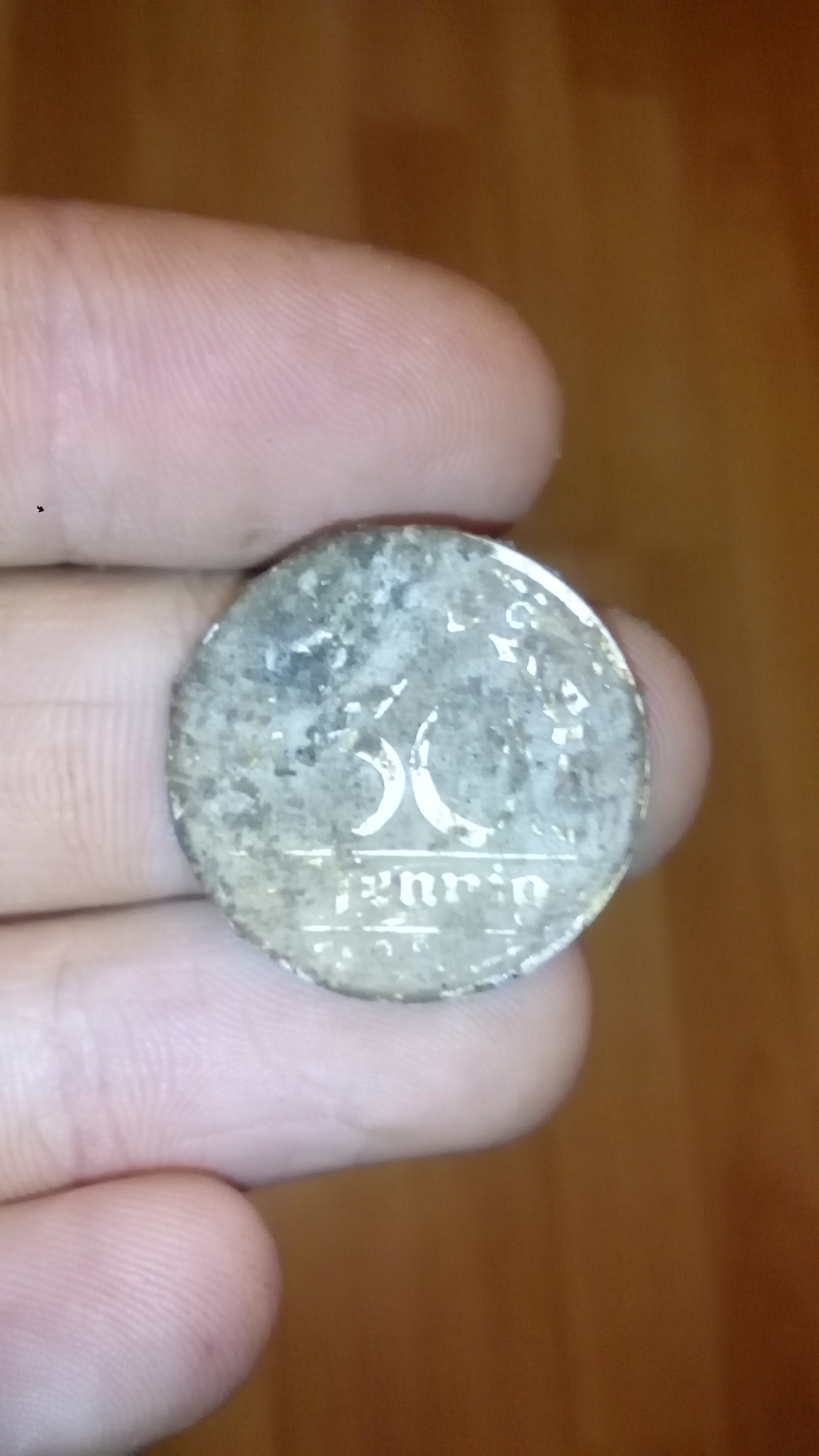

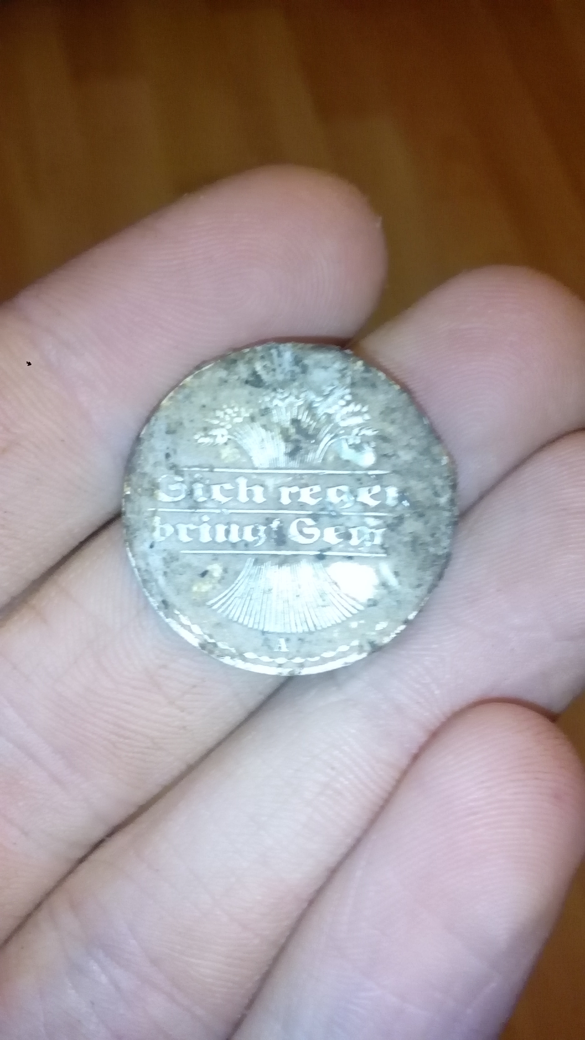

Habe vor ein paar Stunden diese 50 Pfennig Aluminium Münze gefunden.
Wie kann ich sie am beaten reinigen das diese "Kruste" weggeht ?

Zitronensäure geht bestens und greift das Alu nicht an.
Bitte aber nicht bei Kupfermünzen anwenden.
Kruste? Dreck oder Aluminiumfraß? Bei letzteren ist die Münze hin.

Ist hauptsächlich Dreck und minimal Aluminiumfraß

Beitragvon abcdefg » So 5. Feb 2017, 18:17
am einfachsten geht's mit Oxalsäure,hatte da schon super Ergebnisse!!

Beitragvon abcdefg » Mo 6. Feb 2017, 08:39
Fear_me_Punk_11 hat geschrieben:abcdefg und euronenjäger....
hab beide sachen noch nicht ausprobiert.
oxalsäure hat ja gut geklappt bei einer mitteralter-klinge hier im forum...dauert ewig...dachte das wär für rost.
hi gloss und zahnbürte werd ich mal probieren.
ich hab mit poliboy metallpolitur 2,75 euro von DM-drogerie gute resultate erzielt.
ich hab mal nen bisschen mit rum probiert,
für alu geht Oxalsäure richtig top und sehr schnell,bei zink passiert quasi garnix.kupfer und bronze kann man eigentlich auch alles sein lassen.
bei eisen ist es auch ne feine Sache,man brauch nur geduld! wenn es nichts so hochwertiges ist geht Elektrolyse schneller find ich.bei Oxalsäure kann man auch farbe erhalten was bei z.b. Militaria ja wichtig ist! am besten ausprobieren! :thumbup
