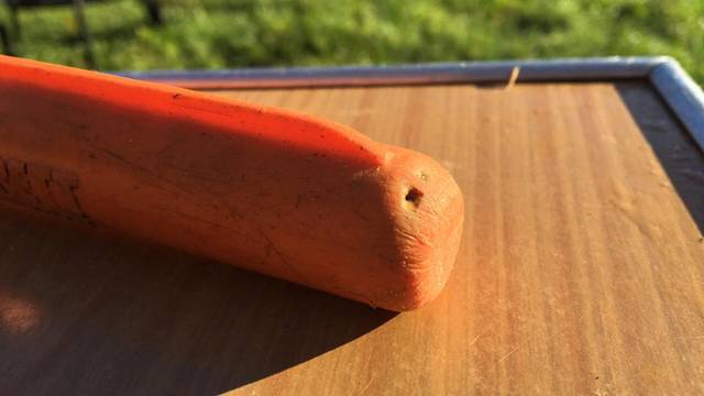

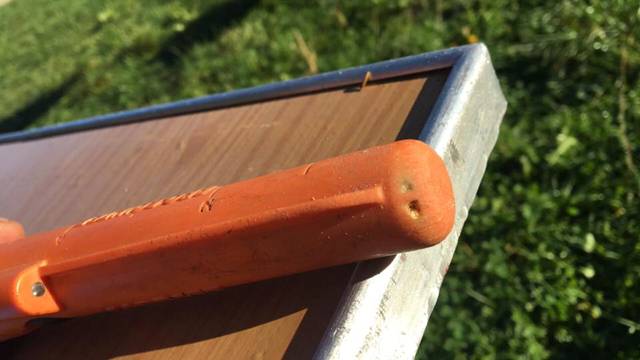

Hallo zusammen,
bitte passt etwas auf wenn ihr mit dem Pinpointer in der Erde stochert. Die Spitze des Garrett Propointer AT schleift irgendwann durch und bekommt Löcher.
Tipp: Im Baumarkt gibt es Kappen für Stuhlbeine. Diese in warmes Wasser einlegen und darüber ziehen.
