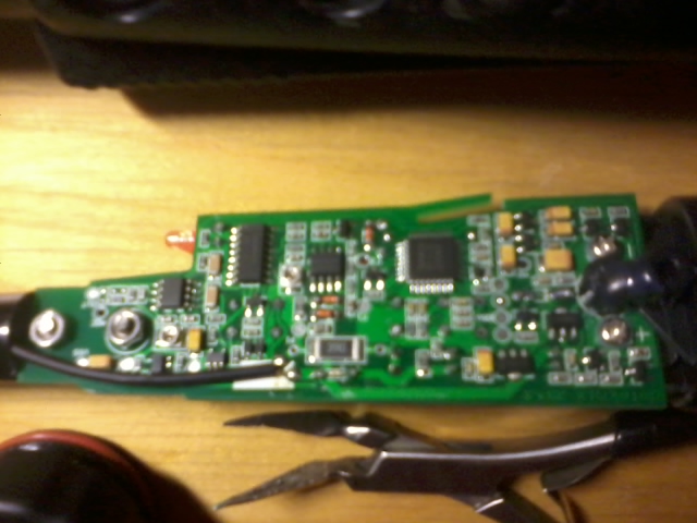

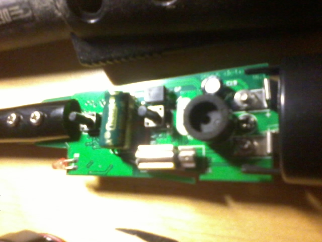

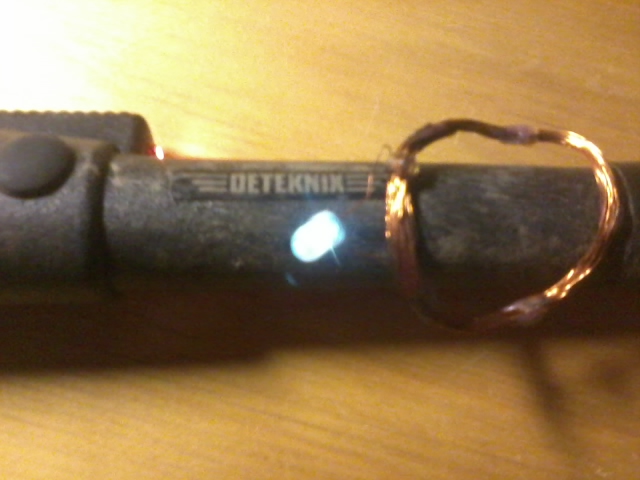

Hier mein Xpointer von Deteknix.
Die neuere oder komplett andere Xpointerversion von Deteknix.
Es ist ein Pi...habe diverse Spulen an diesem getestet ,18er Coil = 14cm mit nem Euro.
Induktieve Spannung gemessen an der Spule (mit Spule und LED als Messgerät^^), geht nur von Pulsgeräten oder Dauersender von Funksender..
So kam ich drauf das es ein Pi ist. ;)
Im Anhang paar Bilder von einem anderen PP.
Sorry für die miesen Fotos das ganze war ein schneller Neugierbefriedigender Akt nach einer Tour.
Einfache Messung mit Spule und LED am Pi Xpointer von Deteknix

Beitragvon Olaf » Do 12. Feb 2015, 13:29
mann der sieht ja komplett anders aus bei dir obwohl er den gleichen außenkörper hat??? :o
dann haben die die Xpointer nicht überarbeitet sondern ein völlig neues gerät reingepackt
mich würde jetzt echt mal interessieren wo das abkopiert wurde,
Jason von checkpointsecurity hatte letztes jahr noch dermaßen viele fragen und auch Defizite in der Entwicklung zugegeben, das habe die so schnell nicht umgesetzt :gruebel:
Olaf Offline
Beiträge: 579
Beitragvon Olaf » Do 12. Feb 2015, 13:42
wenn mich nicht alles täuscht habe ich den dämfungswiderstand schon ausfindig gemacht
außerdem spricht der elko auf der Unterseite kurz vor der spulenverbindung für einen pi
wie lang ist die betriebsdauer laut Bedienungsanleitung ?
naturgemäß sollten es beim pi wenn auch mit schlechter Leistung nur wenige stunden sein auf jedenfalls unter 10H, wenn das mehr sind und es tatsächlich ein pi ist - dann Respekt und das für den Schleuderpreis???

Beitragvon Olaf » Do 12. Feb 2015, 15:20
wie ist die tiefenleistung beim gpp??? also jetzt nicht schön geredet oder irgendeine internetquelle angeben nur nach deiner erfahrung
die lange betriebsdauer kann ja eigentlich nur erreicht werden wenn die geräte wirklich sehr, sehr sparsam laufen
bedeutet im Umkehrschluss niedrige pulsrate, geringe pulsdauer (pulsweite), geringe pulsleistung
hatte den secon pp noch nicht, bei der uw handsonde mit der ringspule stehts ja eindeutig in der Beschreibung das der nicht länge durchhält dafür ist die suchtiefe aber verhältnismäßig gut, allerdings gibt es dort auch einen dc dc wandler von traco der extra versorgungspannungen bereitstellt, vermutlich einen 5v kreis für den microcontroller und einen anderen Bereich von min9v oder mehr für die treiberstufe und ggfs für die signalausgabe
möglich das die sparsamen pi's nur mit 5v laufen oder noch sowas wie ein virtuelle masse haben und so künstlich etwas mehr rausholen???
wird zeit für reverse engi.....
also langsam kommt licht ins dunkel,
beim deteknix der neueren generation sind doch auch noch trimmer am vorderen teil?
wenn man die pulsweite einstellen könnte wäre ein enormes Tuning möglich
dummerweise sind viele funktionen mittlerweile auf die µController verlagert und oft nicht ohne Änderung des programmcodes änderbar :thumbdown

Beitragvon Olaf » Do 12. Feb 2015, 15:42
hallo Michael,
könntest du noch mal bessere bilder mach und mir senden oder hier einstellen
ich würde die gern mal mitnehmen ins geotech Forum und dort darüber diskutieren lassen
insbesondere auch ein bild des vielbeiners der aufgelötet ist steht da evtl microchip oder atmel drauf???

Beitragvon sens78 » So 15. Feb 2015, 20:48
Olaf hat geschrieben:hallo Michael,
Hi Olaf ,der Prozessor ist von Deteknix wie auch die anderen Bausteine überall das selbe Logo.
Umbau xD...Das Experiment ist für mich geschlossen,der Autotune stört die manuelle Anpassung der Antenne Spule werde mir ein Surf pi pro ordern wenn du so weit bist..
Hab den Deteknix Xpointer wieder im Normalzustand ist ein absolut geiles Teil..
