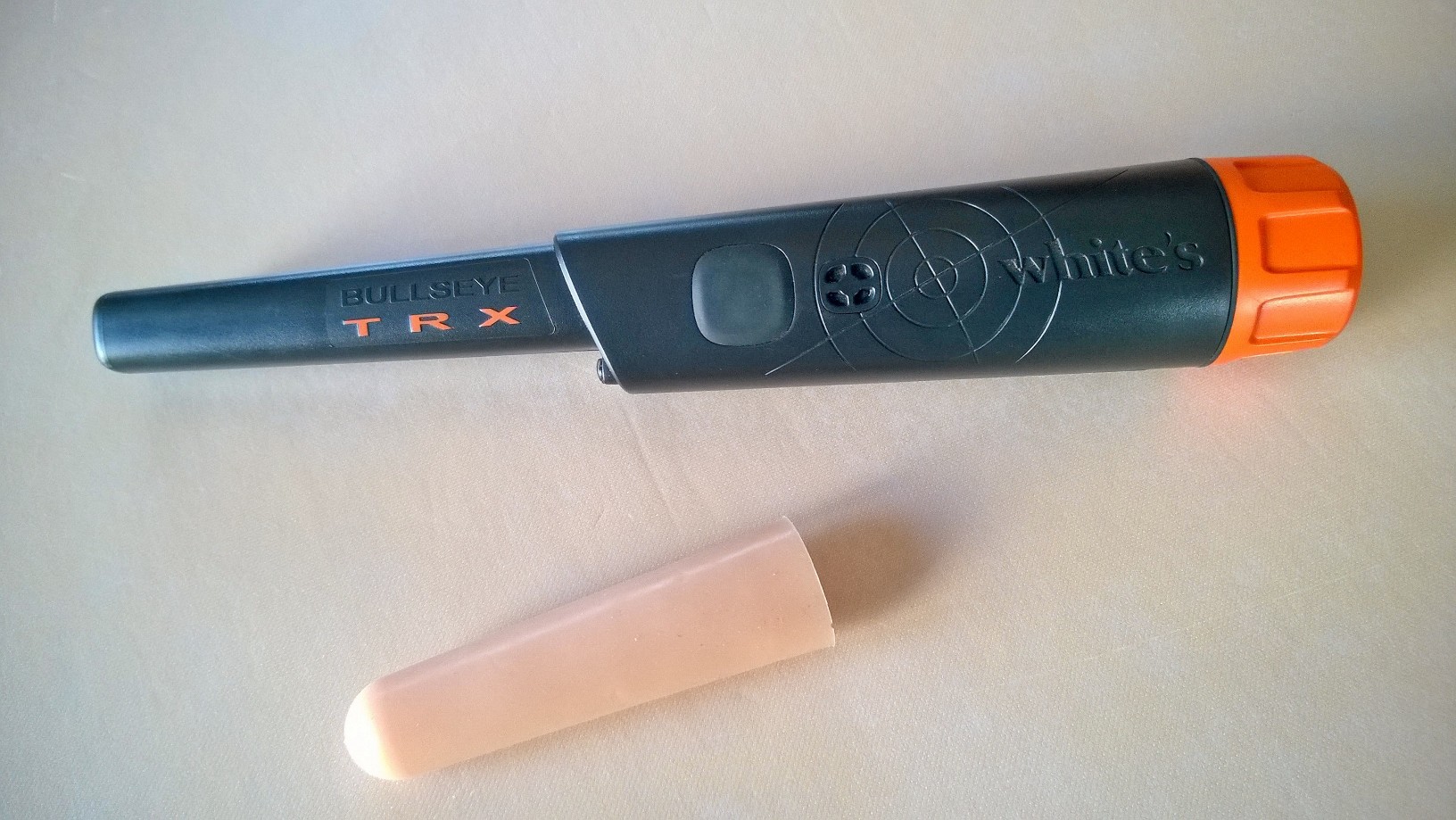

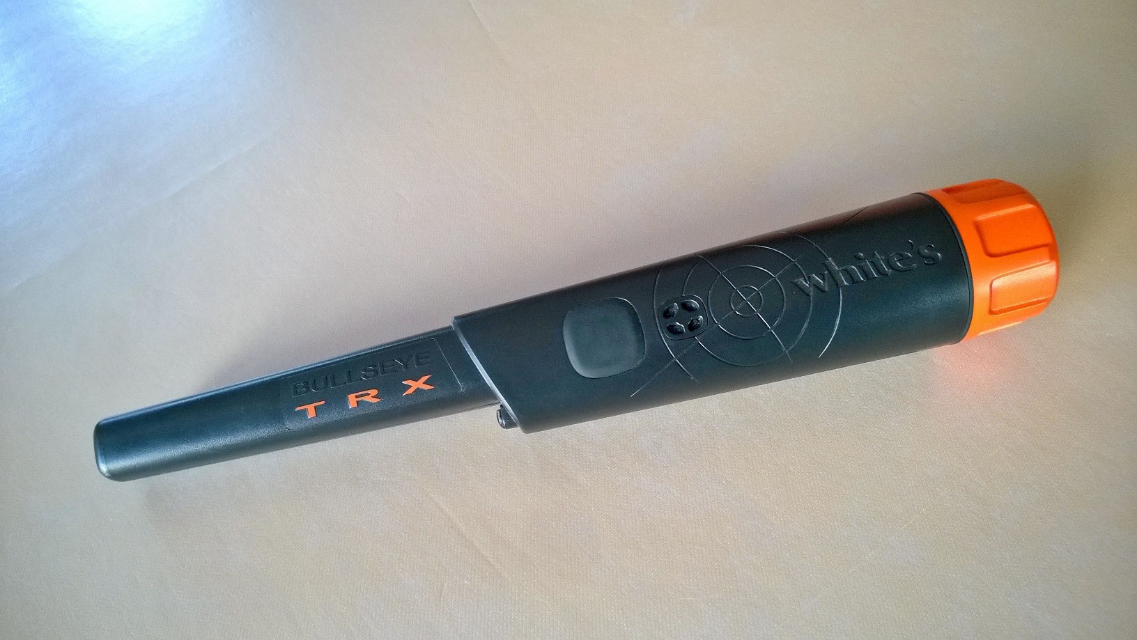

Hier mal meine Modifikation zum Schutz der Spitze für den Whites Bullseye TRX:
Whites Bullseye TRX
Silikonhülle ...

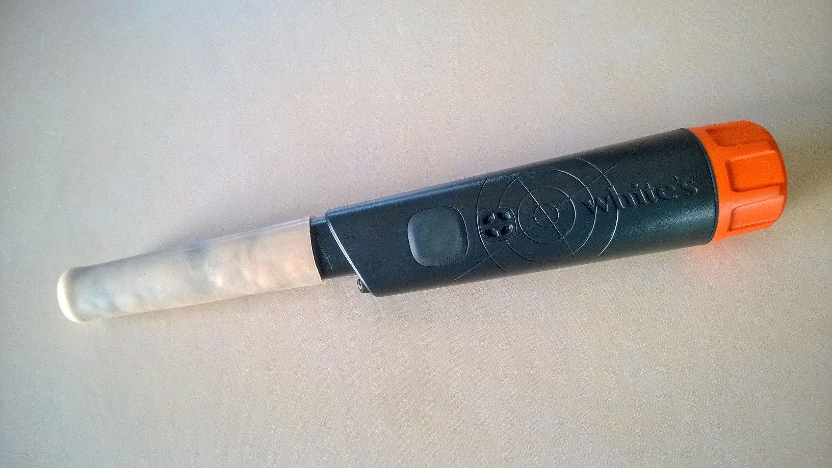

passt ...

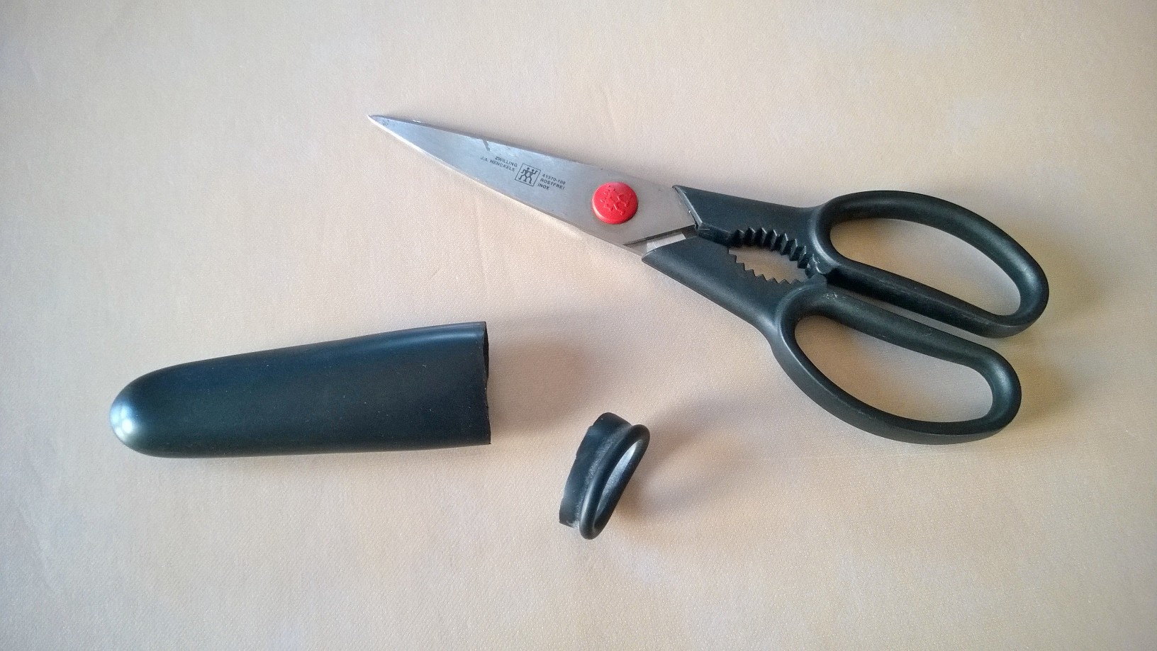

Gummiüberzug zuschneiden ...

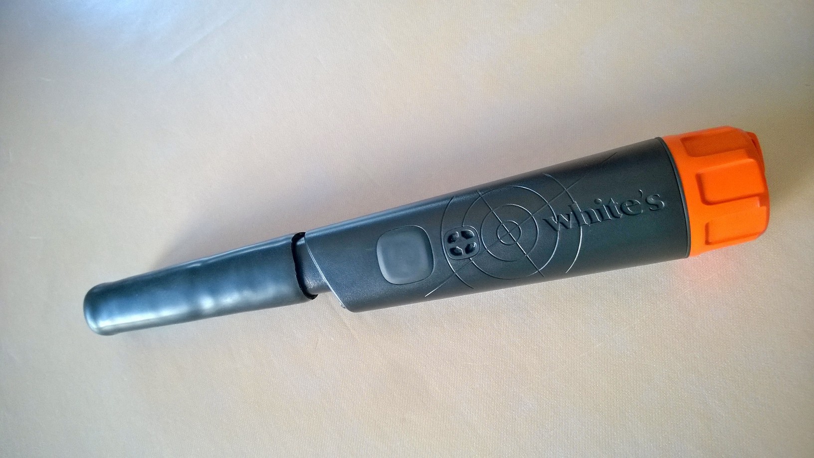

und fertig ...

:thanks Klasse Idee ist bestimmt auch für andere pointer gedacht . Ist das ein Teil von einen Gummi Handschuh. Oder was verwendest du da , würde mich mal interessieren :thumbup :thumbup :thumbup
ROCKY-1971 Offline
Beiträge: 596
Wohnort: NORDPFALZ
Beitragvon blende66 » Mo 3. Okt 2016, 12:14
Hallo Rocky :winken:
Handschuhe waren mir zu dünn und sind dann nicht widerstandsfähig genug. Das Silikon ist ein extrastarker Fingerling mit zusätzlich verstärkter Spitze aus dem medizinischen Bereich. Die sind relativ teuer, aber nur Mittel zum Zweck, da die Gummihülle etwas zu locker saß und ich daher ein wenig auffüttern musste. Das Gummi ist auch mit 1mm Wandstärke als Überzug und eigentlicher Schutz.
Ich bin mal gespannt, wie sich das auf Dauer dann schlägt.
