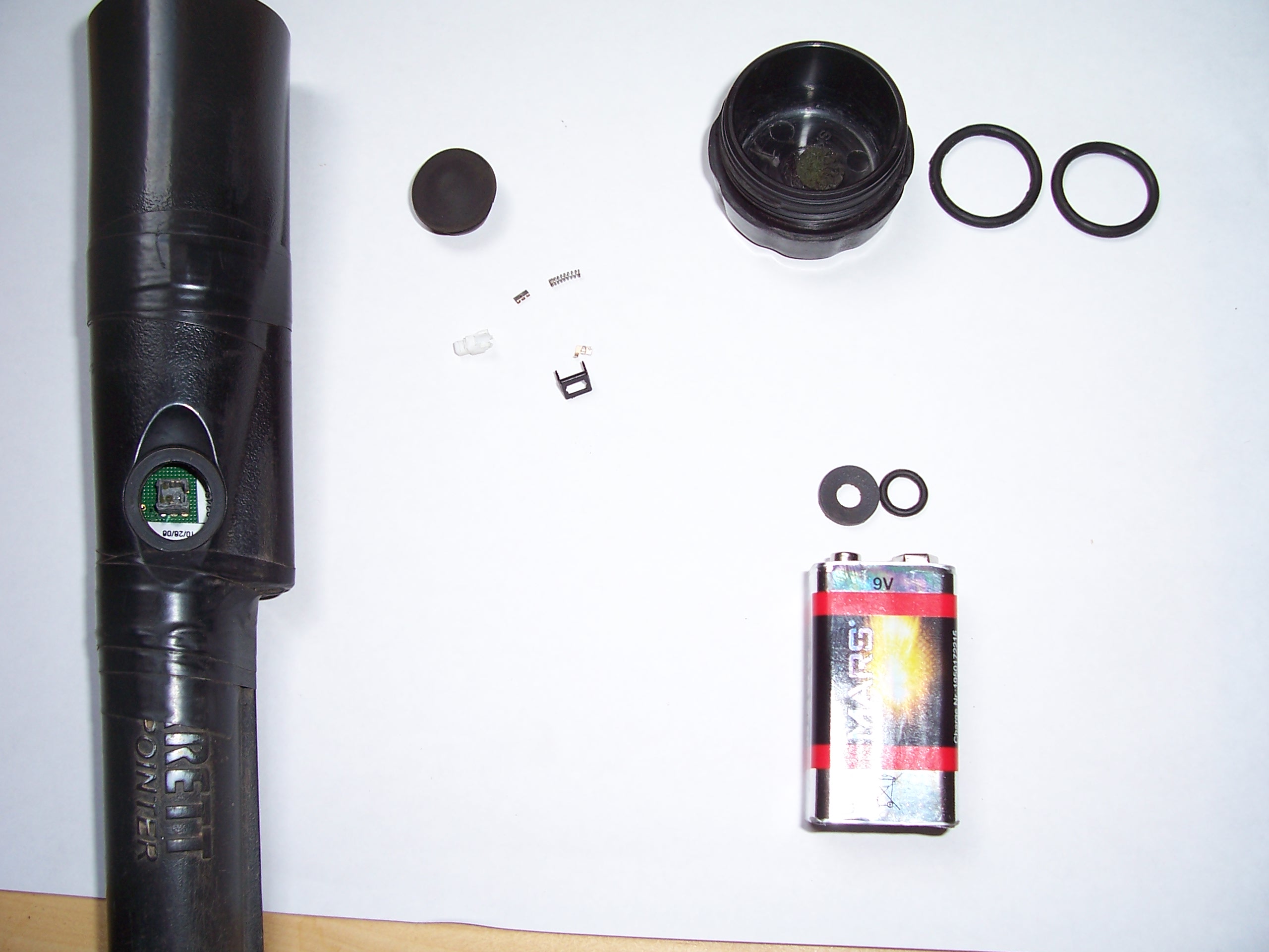

Ich denke viele kennen das Problem mit dem Schalter...der Pinpointer piept auch dann, wenn nix ist oder hört nicht mehr auf...anfangs hilft vielleicht noch leichtes klopfen oder schütteln..auf Dauer jedenfalls mehr als nervig :mrgreen:
Hier mal ne ganz einfache Lösung, wenn man nicht gleich neu kaufen will oder kann..

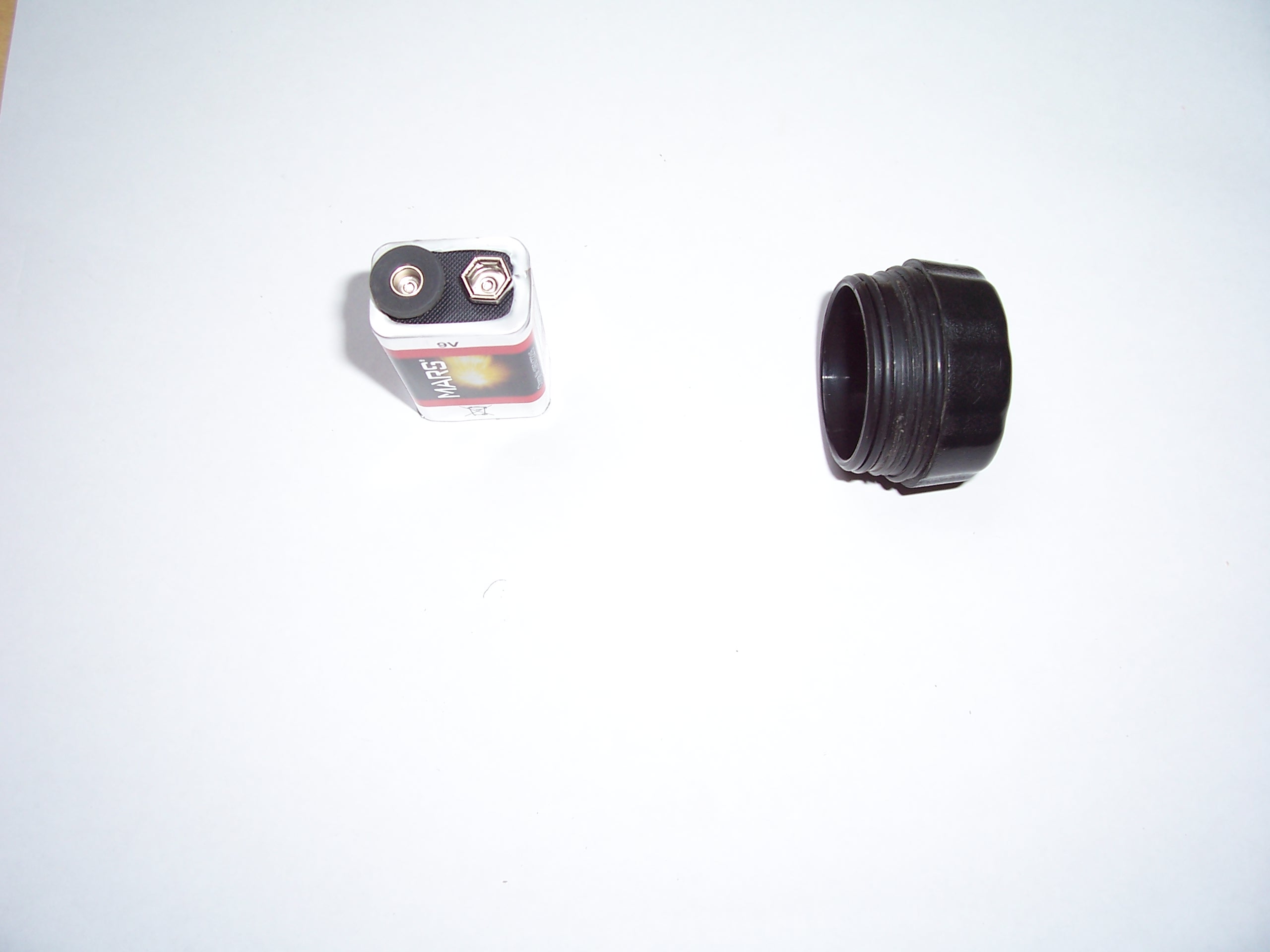

Als erstes den dusseligen Schalter entfernen, das ganze Gedöns nach hinten rausziehen, danach Batterie an die Pole halten, die 2 Lötstellen auf der Rückseite finden und dann mit nem Lötpunkt überbrücken, nun braucht ihr nur einen passenden O Ring für den Pluspol der Batterie + diese kleine Gummischeibe ( im Pinponter gefunden :mrgreen: )
erst den O Ring über den Pluspol dann die Gummischeibe
ein weiterer O Ring passender Größe über das Aussengewinde am Verschlussdeckel schützt vor Feuchtigkeit :winken:
Wenn ihr alles richtig macht, habt ihr nun einen Drehschalter der den Kontakt schafft...Weg zwischen Ein und Aus.. keine 5mm :D
-360 Grad Rundumortung
