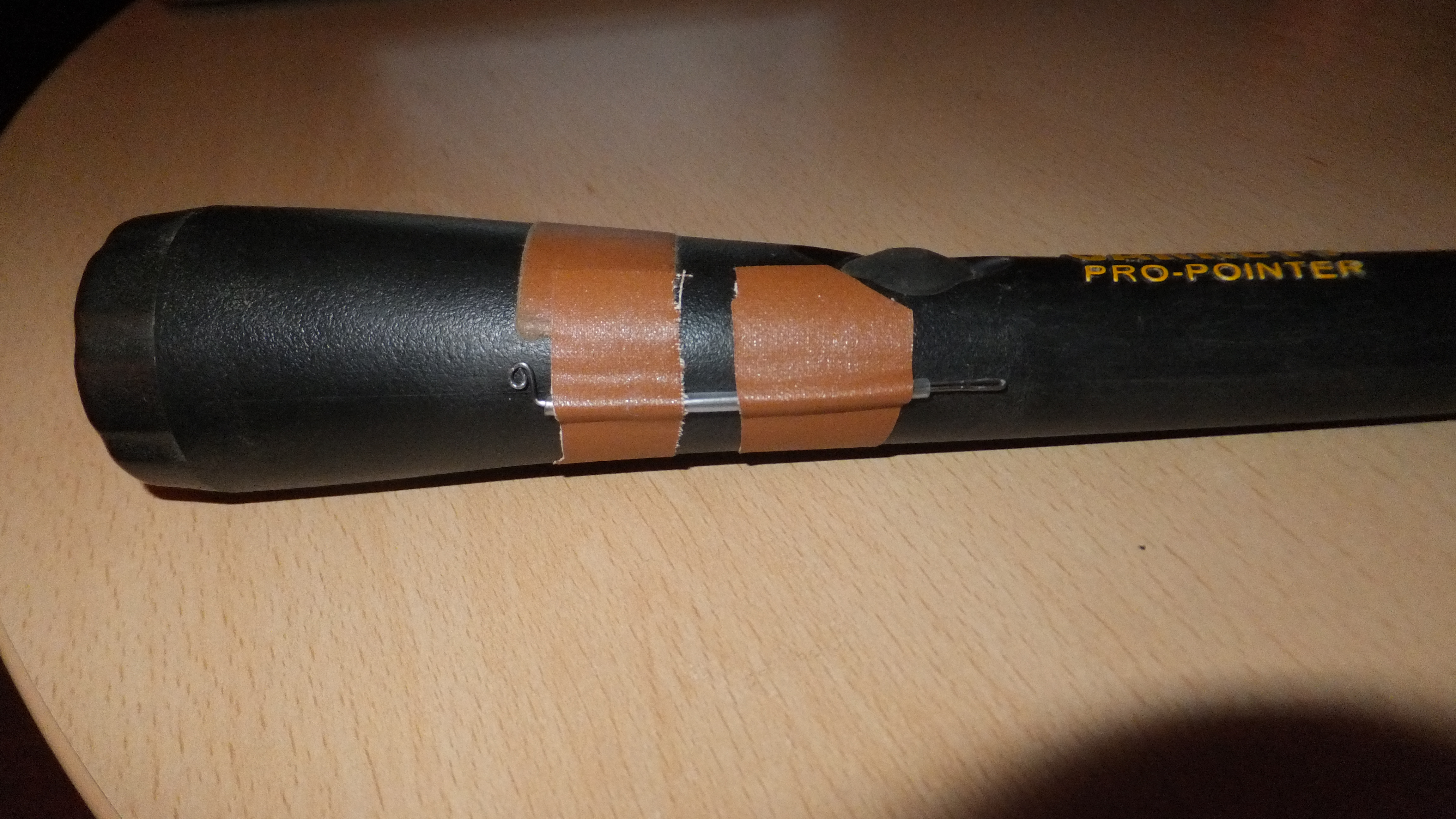

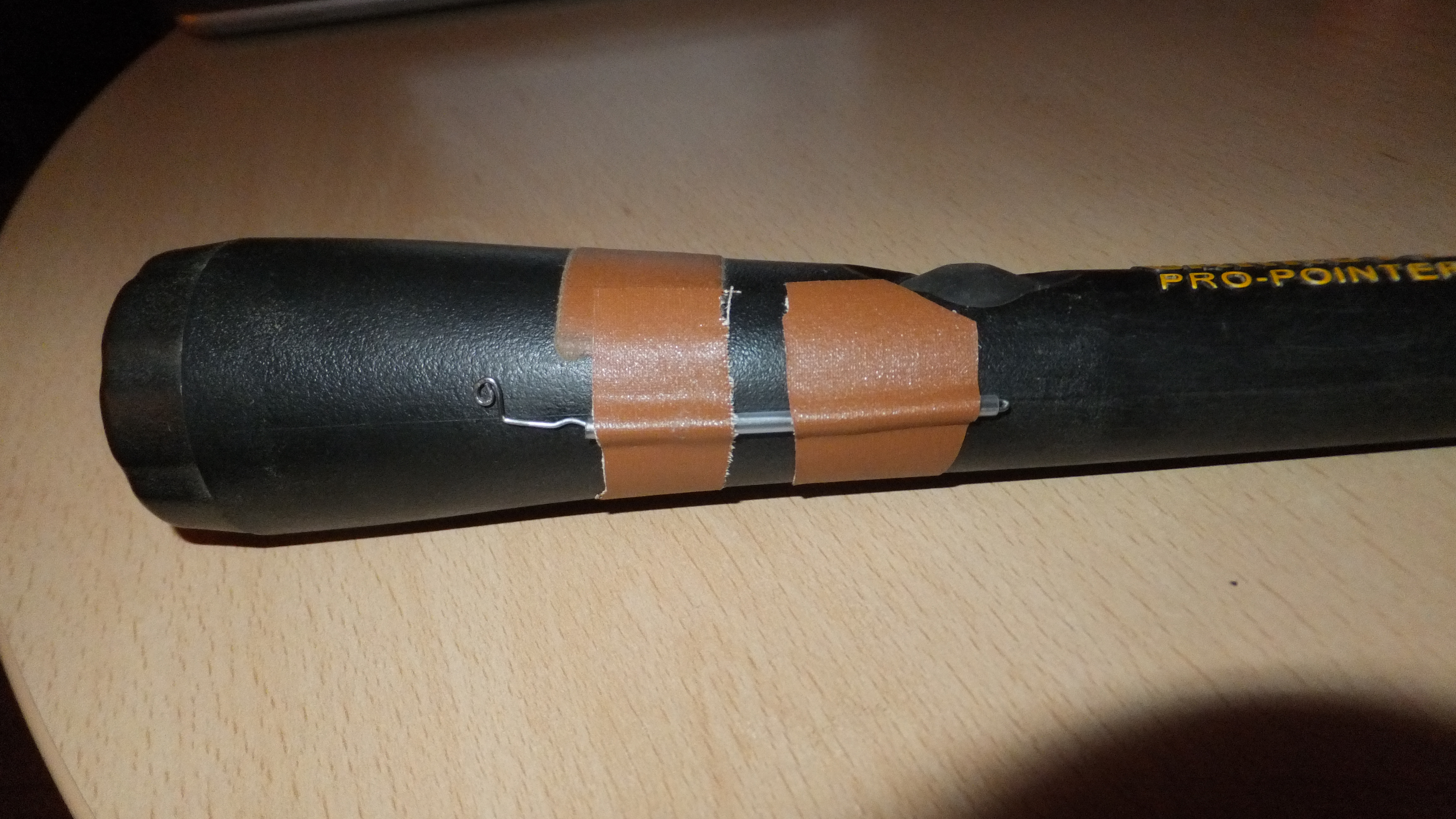

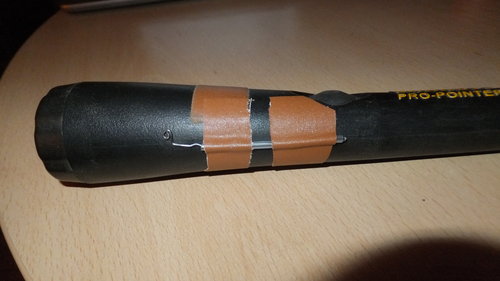

ich hab an meinen pointer mal sowas drangebastelt. das besteht aus einem röhrchen (wattestäbchen mit abgeschnittenen enden) und einer zurechtgebogenen büroklammer. funktioniert wie erwartet.
nicht aktiv, zurück geschoben
aktiv, vor geschoben
