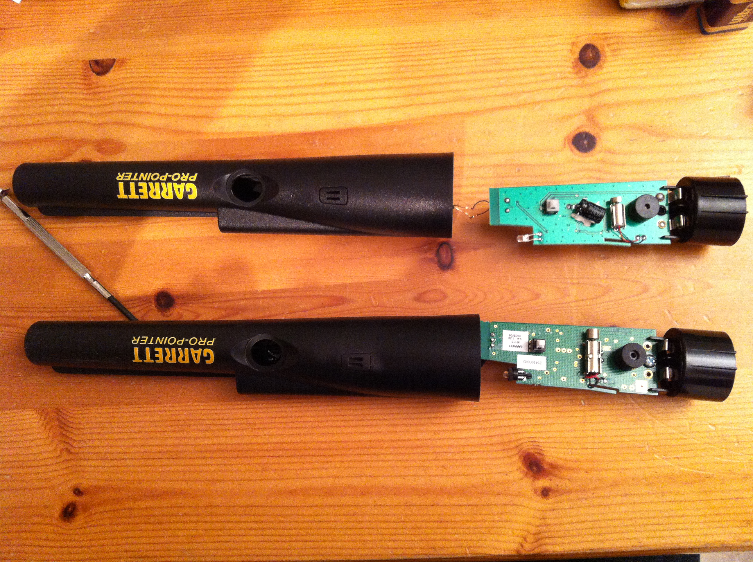

Die Kopie sieht perfekt aus wie das Original, hat jedoch wenn man es weiß Punkte, die einem das Gegenteil verraten.
Das sind :
Die gelbe äußere Schriftgröße bzw. Buchstabendicke ist bei genauem Hinsehen leicht dicker / fetter.
Das Gummie des Einschaltknopfes ist deutlich steifer.
Die Löcher des Pipsers sehen bei genauem Hinschauen von der Verarbeitung her etwas anders aus.

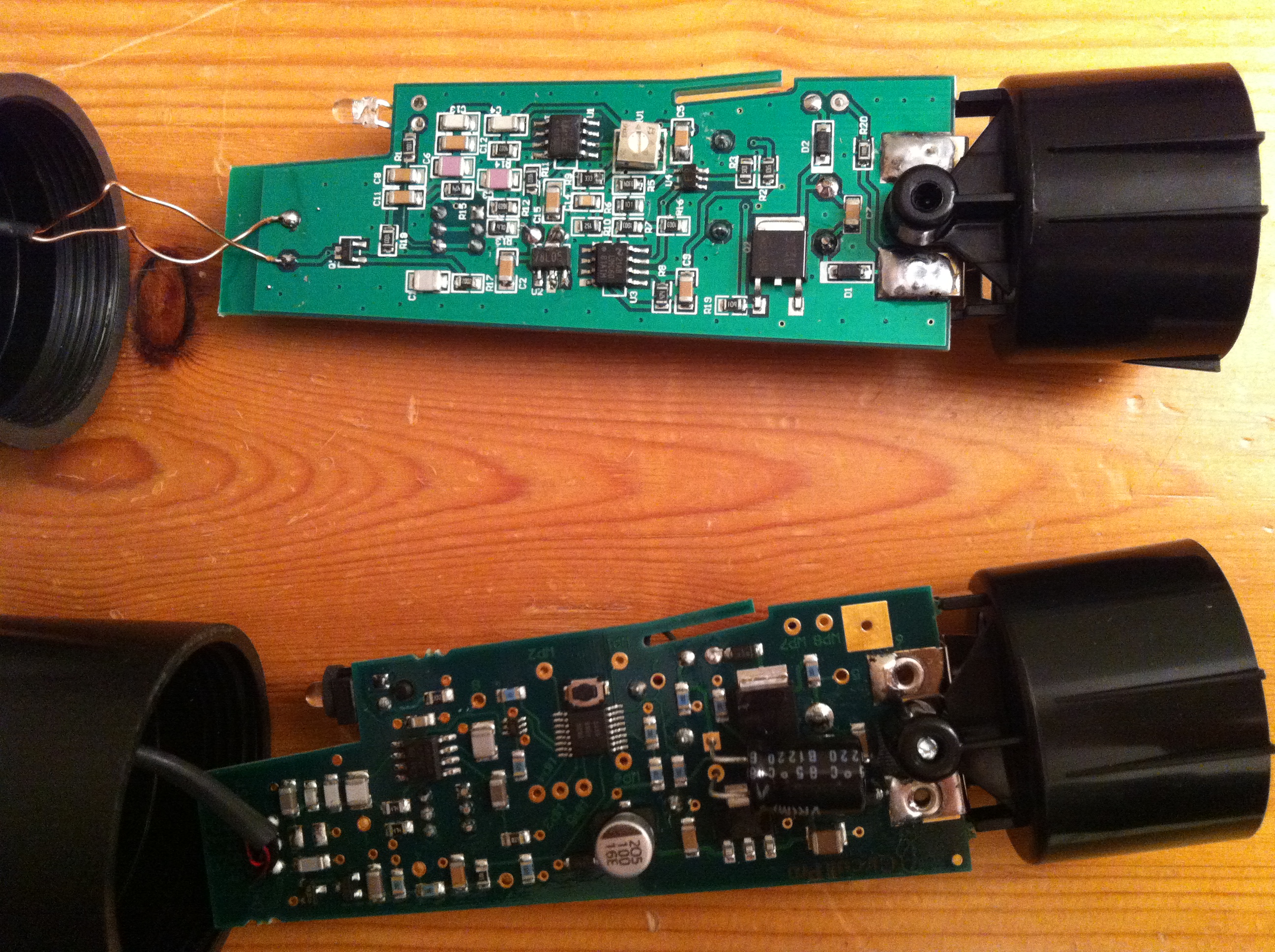

Wenn man den leicht zu entfernenden Gummiepöppel herausnimmt und in das Gerät in Richtung der Spule / Spitze sieht, dann sind dort nur zwei Kabel oder besser Drähte zu sehen, die an der Platine angelötet sind ( beim Original sind es drei Kabel )
Die weißen Aufkleber auf der Platine fehlen ( Beim Original kleben da welche )
Am allerbesten sieht man es natürlich, wenn man das Gerät auseinander baut ( Achtung beim Herausziehen, der Knopf muß runtergedrückt werden da er sonst am Gehäuse hängen bleibt ), denn die Platinen gleichen sich natürlich nicht.
Auf der Originalplatine steht Circuit Pro ( Platinenhersteller ), auf der Kopie steht das nicht.
Dann um so besser zu sehen, bei der Kopie kommen aus der Gerätespitze nur zwei lackierte Drähte an die Platine, beim Original sind es drei Kabel ( zwei rote Drähte und ein schwarzes Kabel )

Beitragvon Danzer » Mo 17. Mär 2014, 22:52
Der obere ist die Kopie, der untere das Original.

Beitragvon Danzer » Mo 17. Mär 2014, 22:57
Hier auch wieder oben die Kopie und unten das Original.
Beim Original ist auch um die LED noch ein weicher Dichtring, den die Kopie nicht hat.
