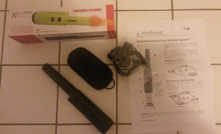

Was man hier für das Geld alles bekommt, ist einfach nur Wahnsinn! Ein Klasse Gerät, 4 Schutzkappen, nen Holster, ein Spiralkabel und natürlich 2 Jahre Garantie. Was kann man bei ~ 89 Euro mehr erwarten? Sofern man ihn sich bei Metallsonde.de kauft, kriegt man ne deutsche Bedienungsanleitung dazu. Außerdem macht die Verpackung einen guten, "nicht-billigen" Eindruck (Ich steh auf sowas :lol:)
Der Holster ist sehr robust, passgenau und keineswegs 0815. Die Schutzkappen sind für die Grobmotoriker sicherlich nützlich :D Und auch das Spiralkabel als Gratisbeigabe ist nicht selbstverständlich.

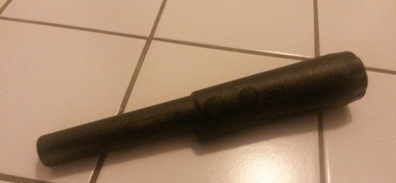

Sry, die Bilder sind nicht sehr scharf.
OVP
Das Gerät
