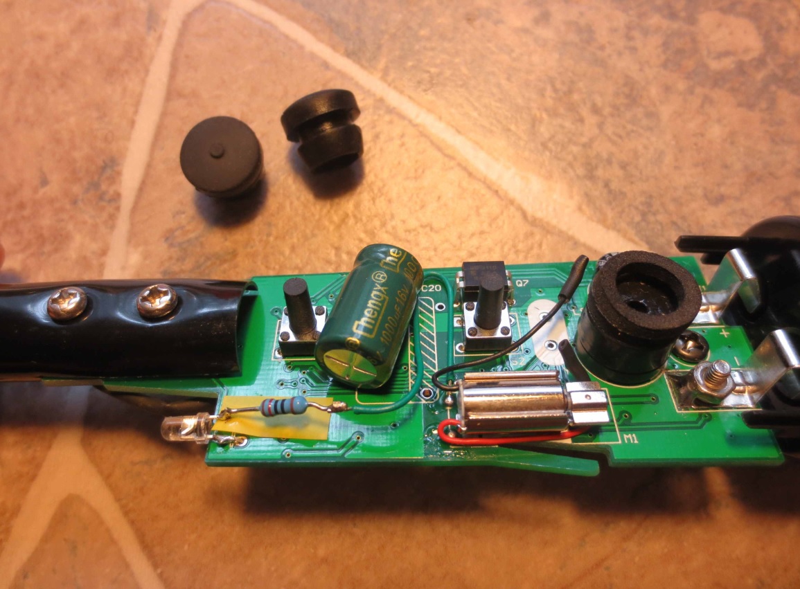

Hi Leute,
der X Pointer ist ja vom Prinzip her nicht schlecht, ist aber sehr laut.
(Was für mich ein KO-Kriterium ist).
Selbst der Vibrationsmodus ist zu laut, dank der zwei extralauten Einschalt-Vibrationen.
Wären diese nicht, wäre es ok.
Meine Lösung: Umbau.
Zum Öffnen erst die Gummiknöpfe abziehen. Dann das Schräubchen im Batteriefach
entfernen. Dann die Platine herausziehen.
1) Piepser leiser machen:
Den Piepser mit Silikonfett füllen und einen Gummistopfen in das Piepser-Loch
drücken. Einen passenden Stopfen bekommt man mit einer Lochzange, wenn man
3er Gummi stanzt. Evt. geht auch Heisskleber. Klebeband reicht nicht.
2) Vibrationsmotor abschalten und visuelle Anzeige bauen:
Die Anschlussdrähte des Motors entfernen. Den Minus-LED Draht dicht über der Platine
durchtrennen. Minus des Motors mit Minus der LED verbinden, aber noch einen 120 Ohm
Widerstand dazwischen löten. (Siehe grüne Litze im Foto). Ohne den Widerstand leuchtet
die LED doppelt bis dreimal so hell als vorher.
Die LED "vibriert" nun so, wie es der Motor tun würde. Ich finde das ziemlich cool.
Und schon hat man einen dezenten, geilen Pinpointer.
:jump:
Umbau auf visuelle Anzeige

Ergänzung:
Mit dem Umbau ist die LED nach dem Einschalten "Aus".
Es gibt also kein dauerndes "Herumgeleuchte", sondern nur dann, wenn etwas
detektiert wird und der Vibrationsmodus gerade aktiv ist.

Beitragvon olymp1 » Sa 8. Aug 2015, 09:31
Ich benutze am meisten den leisergemachten Piepsmodus, der nur noch so laut
ist, wie bei einer Quarz-Armbanduhr.
Bezüglich des LED-Modus:
Nach dem Umbau ist die LED etwas stärker. Man sieht den Licht-Wiederschein
auf der Erde (neben der Spitze) ziemlich gut.
Wenn man die LED direkt angucken möchte, stört eine Kante neben der LED.
Diese müsste man schräg wegschneiden, dann hätte man direkte Sicht.
