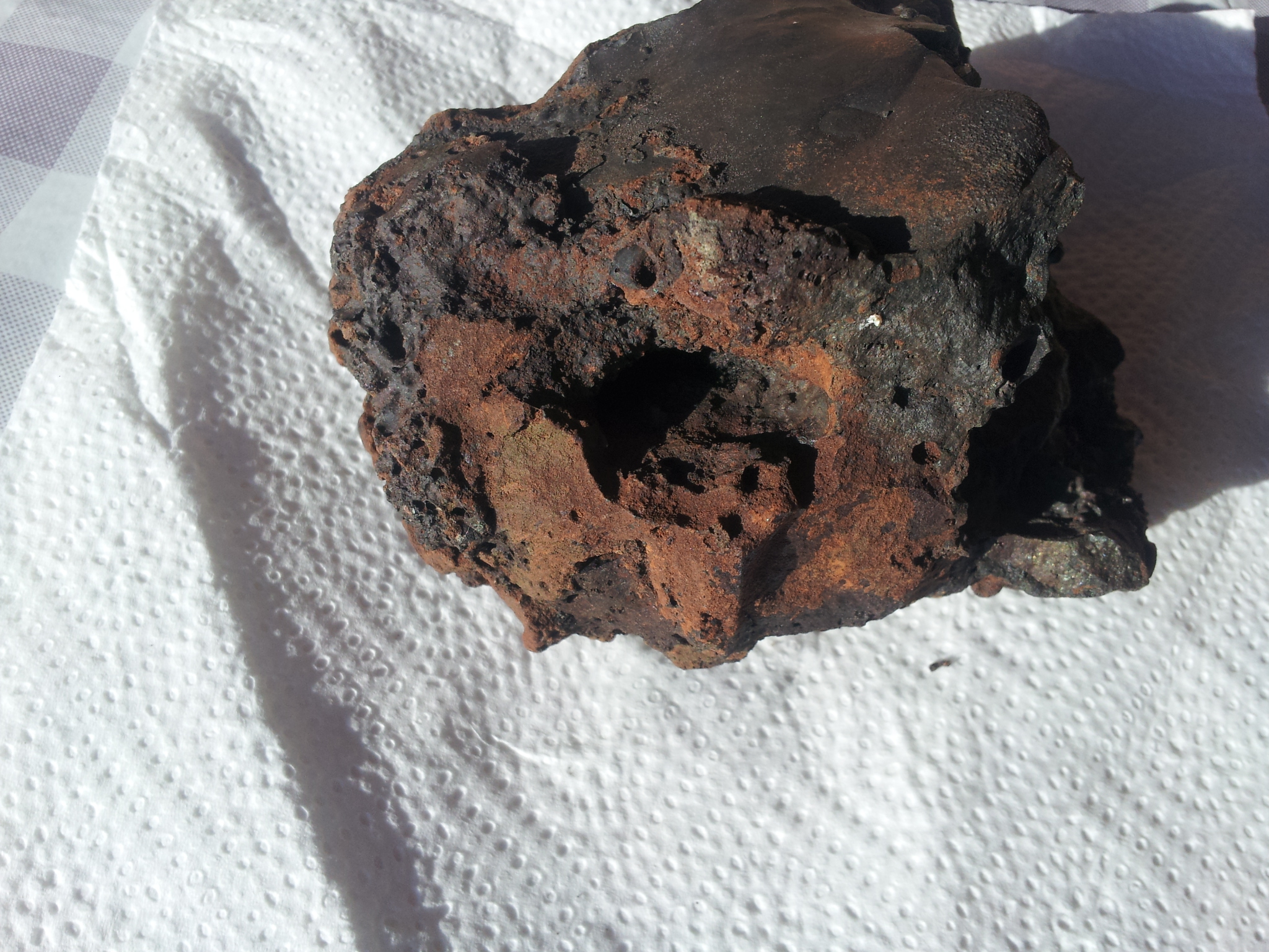

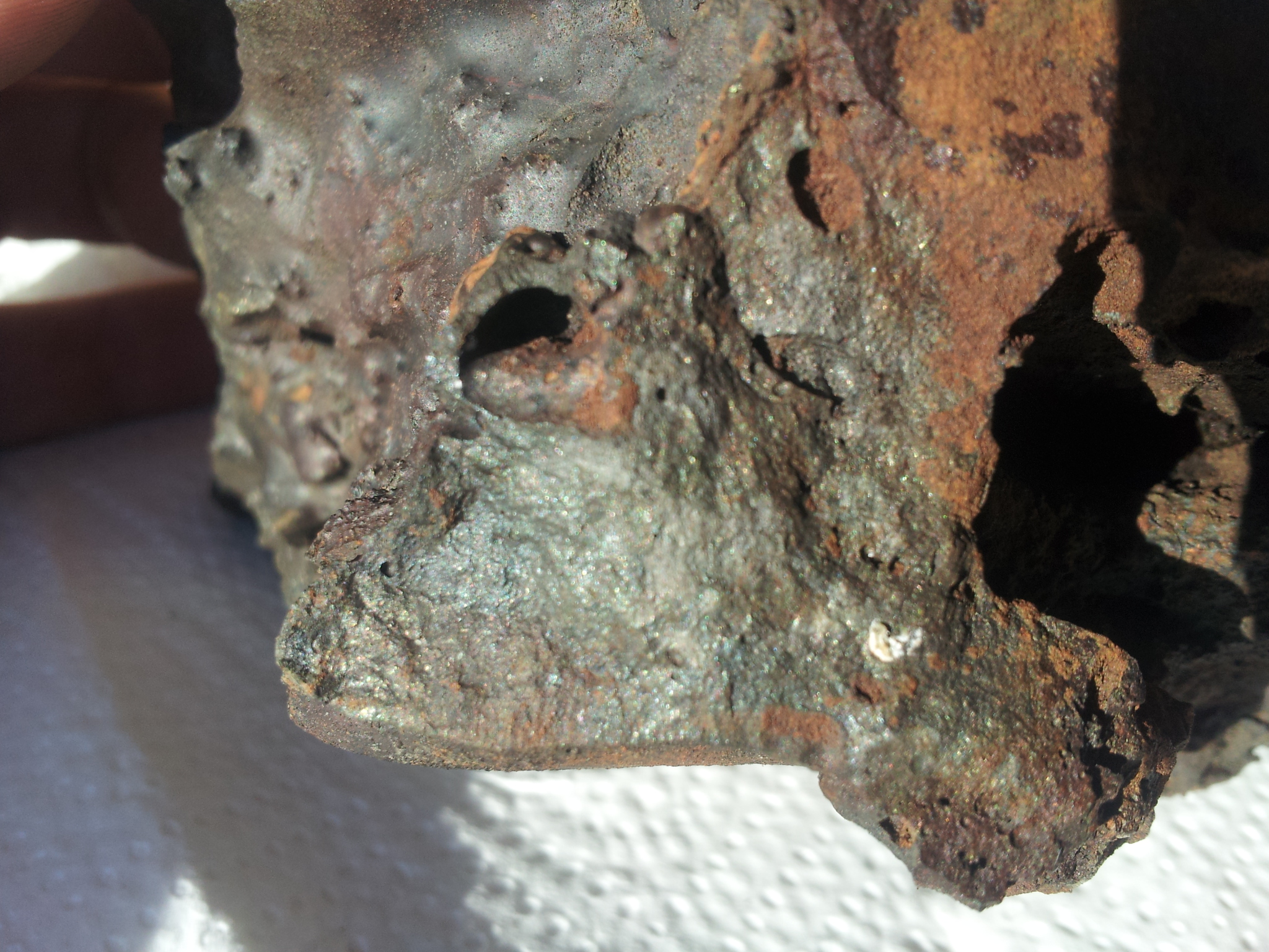

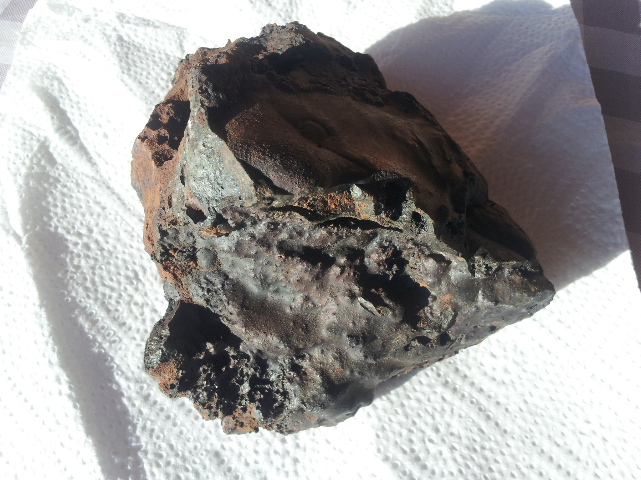

Hallo, ich bin neu hier im Forum und habe etwas gefunden.
Ich komme aus Mecklenburg Vorpommern und habe gestern beim Pilze sammeln erwas komisches gefunden.
Das Teil wiegt ca 1540 g und ist leicht magnetisch. Also ein Neodym bleibt kleben..
Nach dem trocknen sieht es so aus:
Was sagen die Profis dazu? Abfall? Oder was "gutes"?
Lg Rene

eigtl immer schleifen, aber hier auch so als etwas schwerere Schlacke zu erkennen ;)
Kruste zu hart aufgeblubbert !
u auch solch große Blasen im Inneren haben Mets mit ähnlicher Struktur eher nicht :gruebel: ....also weiß nicht genau wie die Struktur großblasiger Mets kommt, weil feht mir, aber sieht auf Bildern anders aus ......u überhaupt deutlich als Schlacke zu erkennen 8-)
mehr Bilder = wohl noch einige typische Unterscheidungsmerkmale mehr

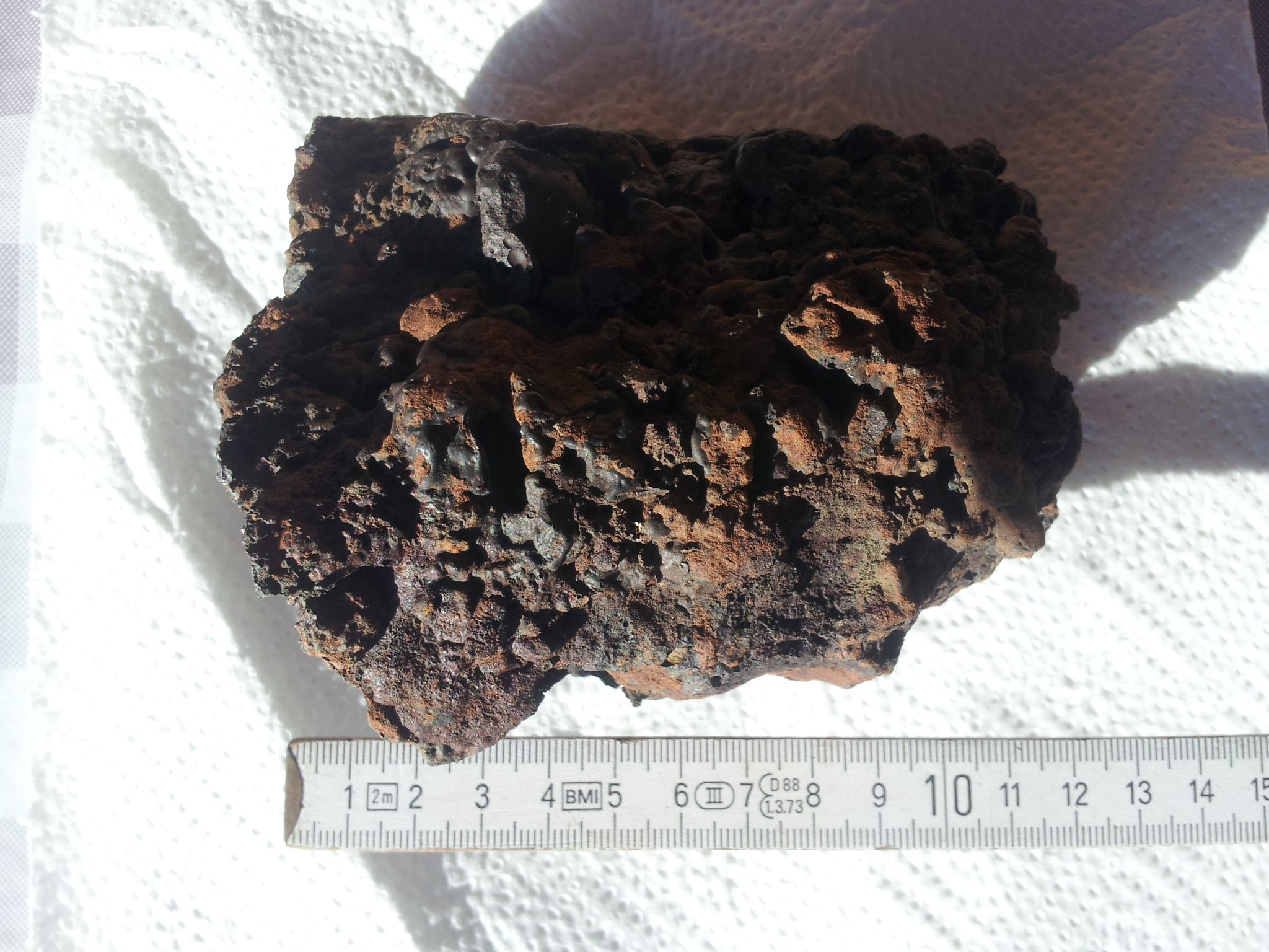

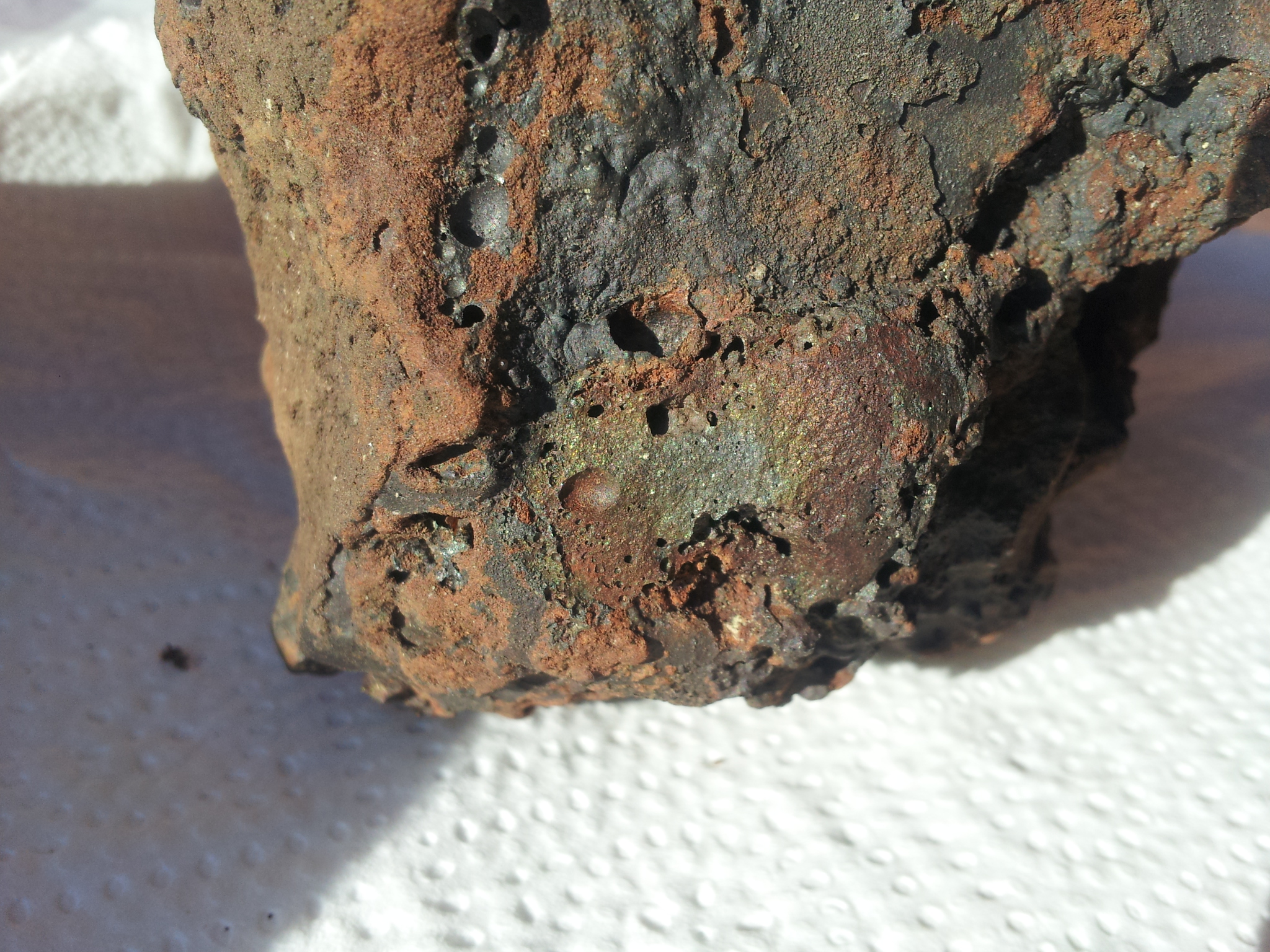

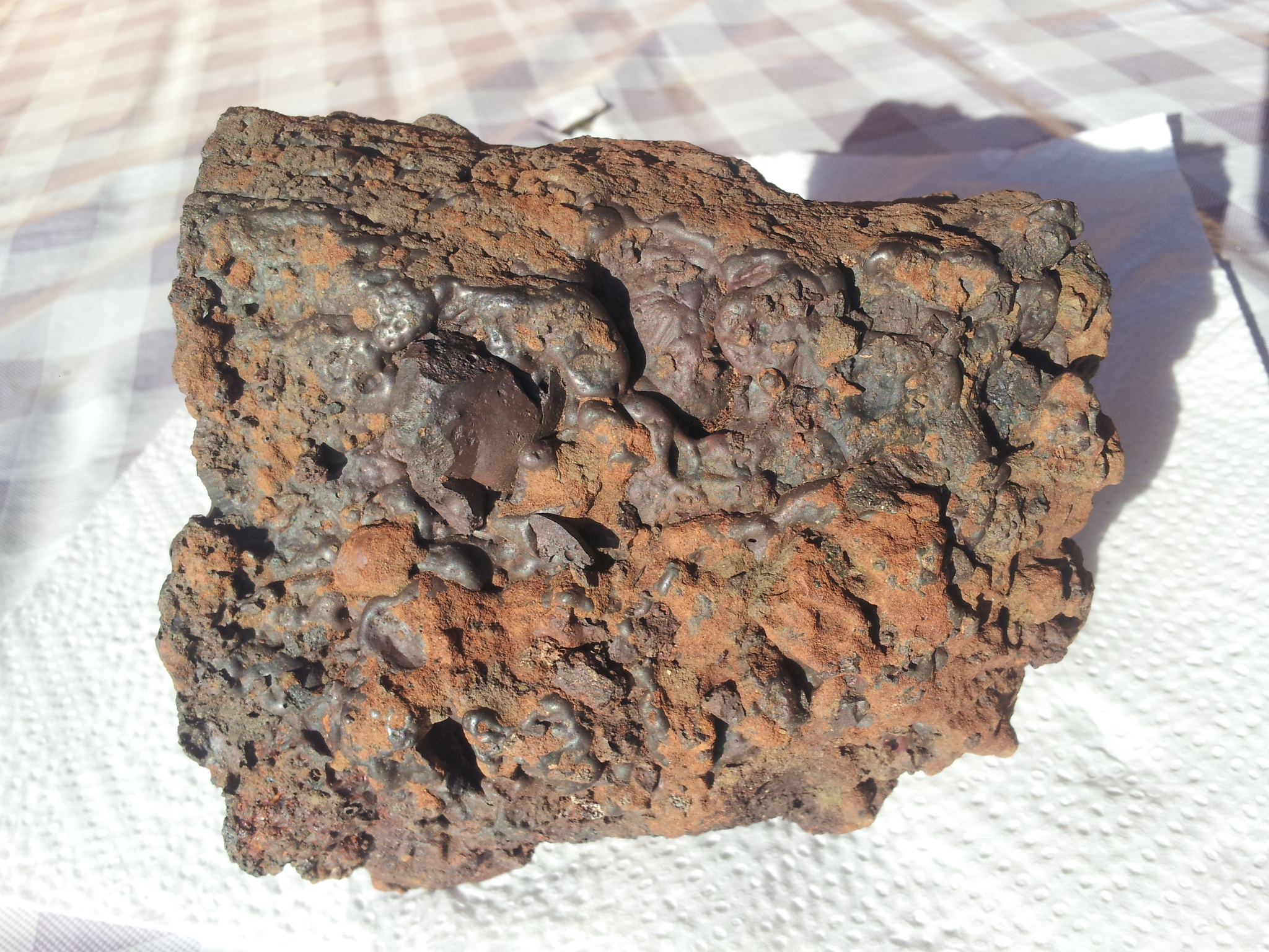

Beitragvon Naturbursche88 » So 19. Okt 2014, 19:51
So, ich hoffe man erkennt jetzt etwas mehr :)

Beitragvon Oberon » So 19. Okt 2014, 20:55
o ja, absolute Prachtschlacke :thumbup
traut sich wer die unterschiedlichen Texturabschnitte fachgerecht anzusprechen ?
mit Entstehungsprozess usw bestimmt Batzen Text :mrgreen:
