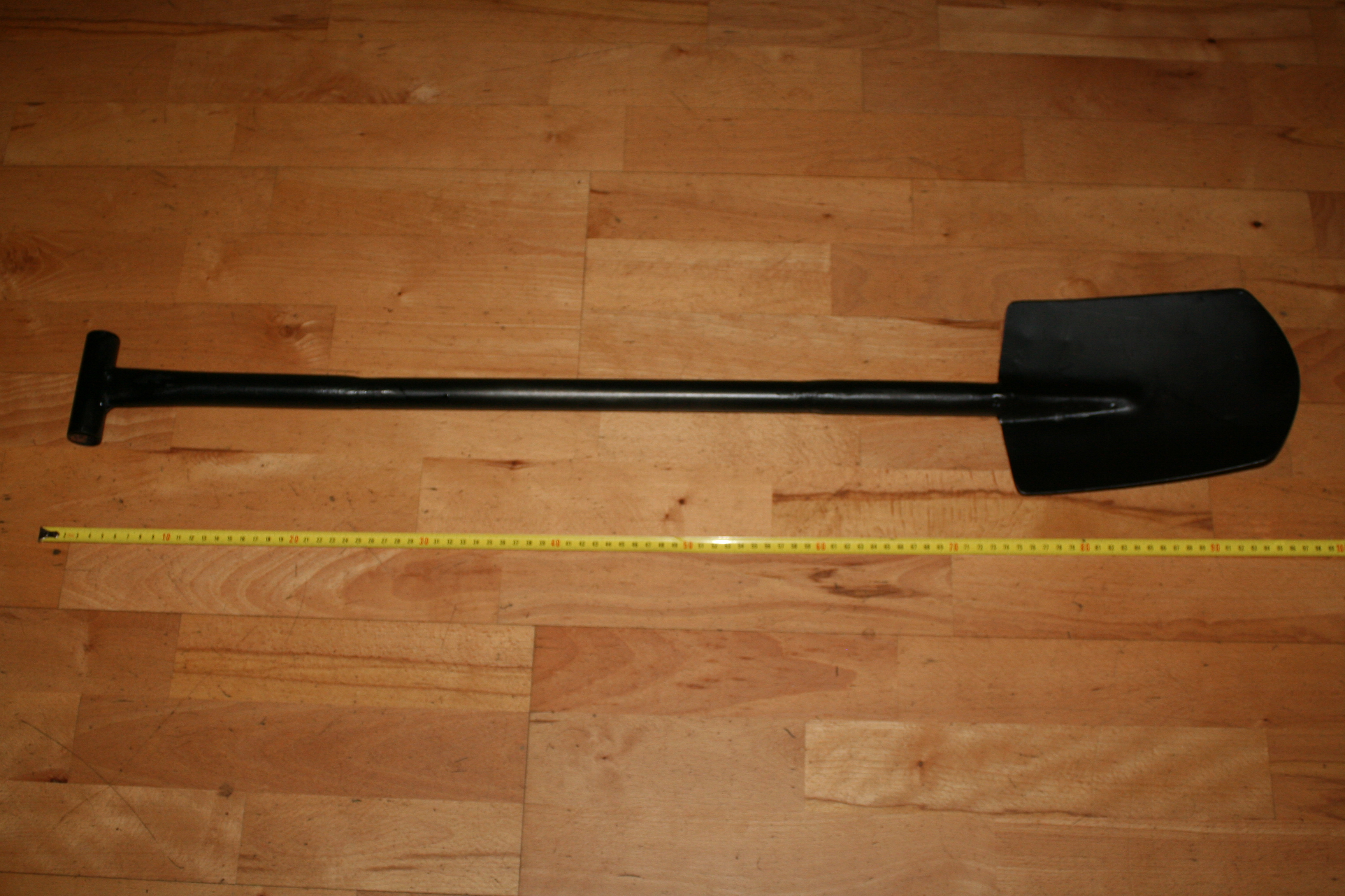

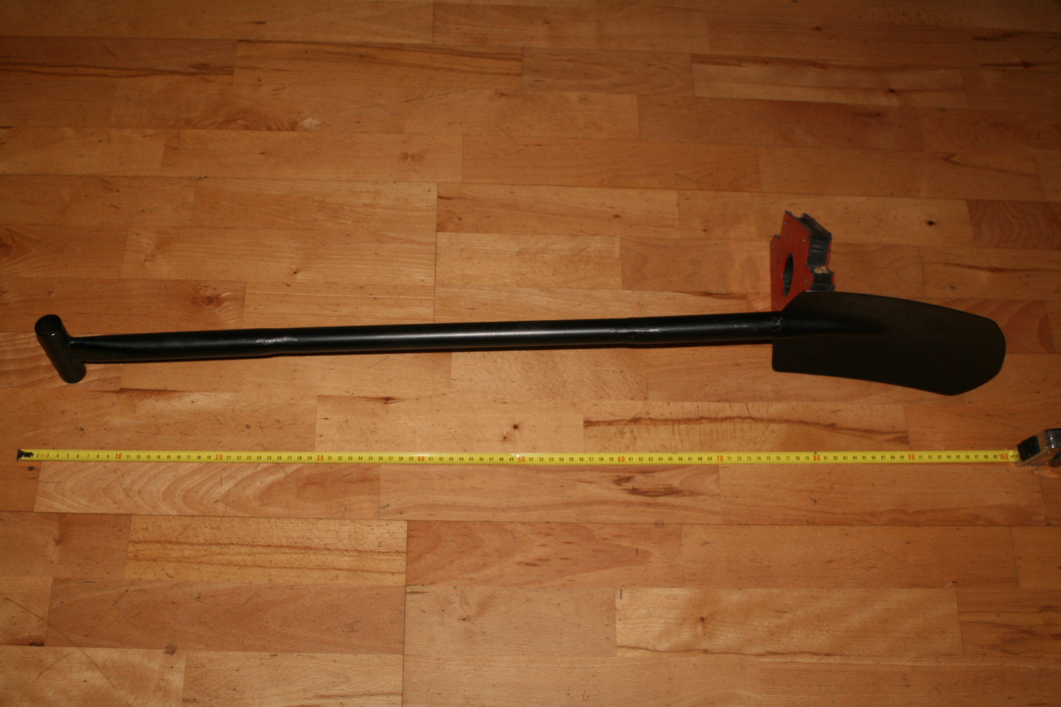

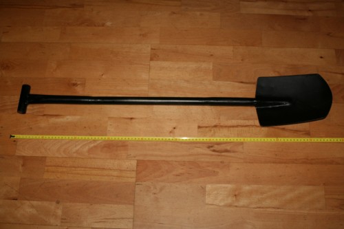

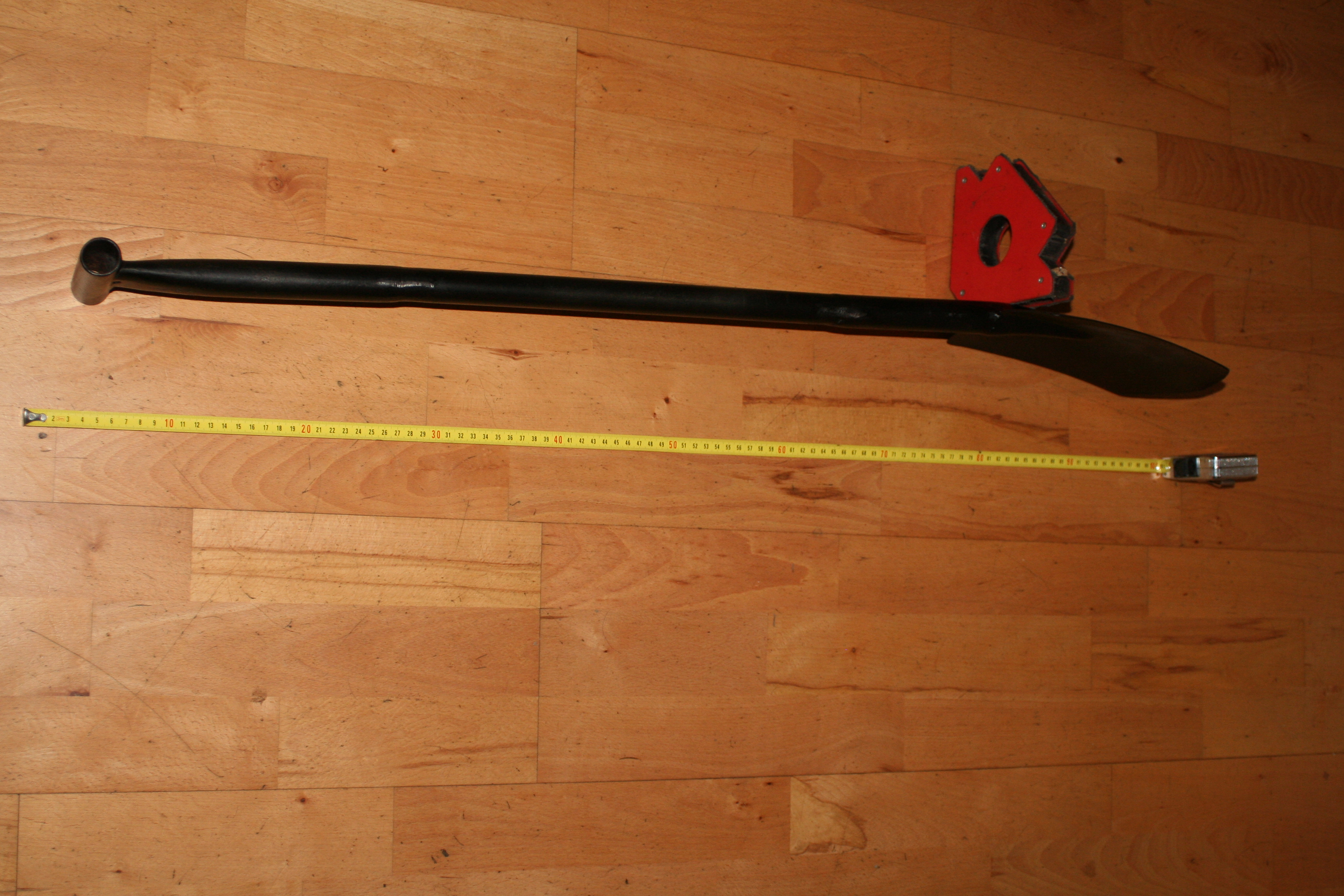

Klappspaten war mir zu wackelig und zu kurz.
Der polnische Zwergenspaten hatte mir ein zu großes Blatt.
Der Damenspaten war nicht scharf genug.
Dann habe ich Trennscheibe und Schweissgerät in die Hand genommen und aus einem Stahlrohr und einer Schaufel was nach meinen Vorstellungen gebaut...
Jetzt bin ich gespannt wie sich das Teil auf dem Acker bewährt. Da es hier gerade ein wenig regnet, habe ich auch mal Zeit und Ruhe zum Bilder schiessen.
Bilder folgen... :mrgreen:
Beitragvon Ebinger1 » Mi 9. Okt 2013, 21:19
So, hier dann die Bilder:
Abmessungen:
Gesamtlänge: 100 cm
Blatt:
17 x 23 cm
Gewicht:
1.200 Gramm
Beitragvon Ebinger1 » Do 10. Okt 2013, 12:41
Ich habe gestern einen kurzen Test gemacht und bin gemeinsam mit Spaten und Hund durch die Nacht gewandert...
In lehmigen und normalen Boden lässt sich der Spaten hervorragend führen. Ich hatte, weder in flachen Weinbergsbereichen noch auf einem gegrubberten Feld, Probleme.
Er schneidet sehr einfach und mit wenig Kraftaufwand in den Boden. Durch die leicht gebogene Blattform kann man sehr einfach unter den georteten Fund stechen und durch den recht langen Stiel kann man den Bereich dann recht einfach aushebeln.
Nachteil: Wenn die Steine etwas grösser werden, etwa ab halber Faustgrösse, dann kommt das Teil an seine Grenzen.
Für steinigeren Boden werde ich wohl noch eine 2. Version bauen bei der das Blatt kleiner und noch ein wenig spitzer ist.
Evtl. werde ich bei der version, ähnlich wie beim ADA, eine Fußraste anschweissen...

Beitragvon Ebinger1 » So 3. Nov 2013, 22:23
Ich habe meinen Spateneigenbau jetzt gut 10 Stunden getestet:
In weichem und in lehmigen Boden (auch mit Bewuchs) lässt er sich auf Grund des scharfen Blattes, welches im Schneidebereich rund zuläuft, sehr gut einsetzen.
Durch die leicht gebogene Spatenfläche muss man bei nicht all zu tief liegenden Objekten das Teil einfach 10-15 cm in den Boden stechen und kann dann in der Regel einen ca. 20x20cm grossen Klumpen zur Seite kippen und noch mal kurz mit dem Detektor drüber gehen. Den Rest mach ich dann mit dem PorPointer.
Löcher bis 50cm Tiefe lassen sich einfach und problemlos in kurzer Zeit ausheben.
Nachteil: Das Teil ist viel zu gross um vernünftig in einem Rucksack verstaut zu werden.

Beitragvon Ebinger1 » Di 5. Nov 2013, 14:05
Goldjunge hat geschrieben:ja und genau das regt mich auch auf ...die unhandliche größe
man bräuchte einen stabielen teleskopestiel aber denke so was gibt es nicht ? ! :roll:
Das ist keine dumme Idee...
Wenn ich den Stiel etwa in der Mitte teile, einen Bolzen mit Bohrung einschweisse und in die Hülse des anderen Teils eine Bohrung für eine Schraube mache... dann hätte ich einen zerlegbaren Spaten mit zwei Teilen a ca. 55 cm.
:thanks für die Anregung.
