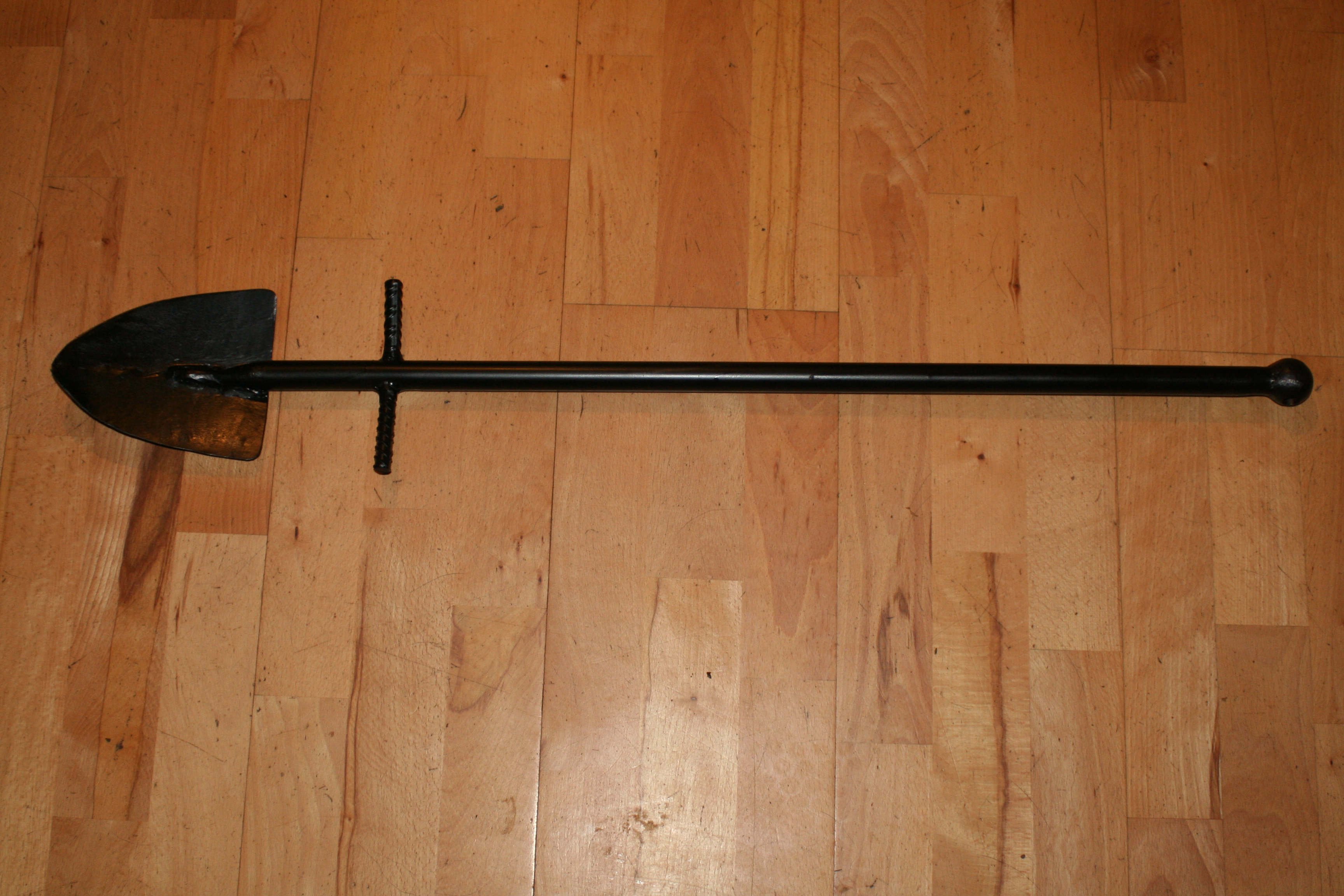

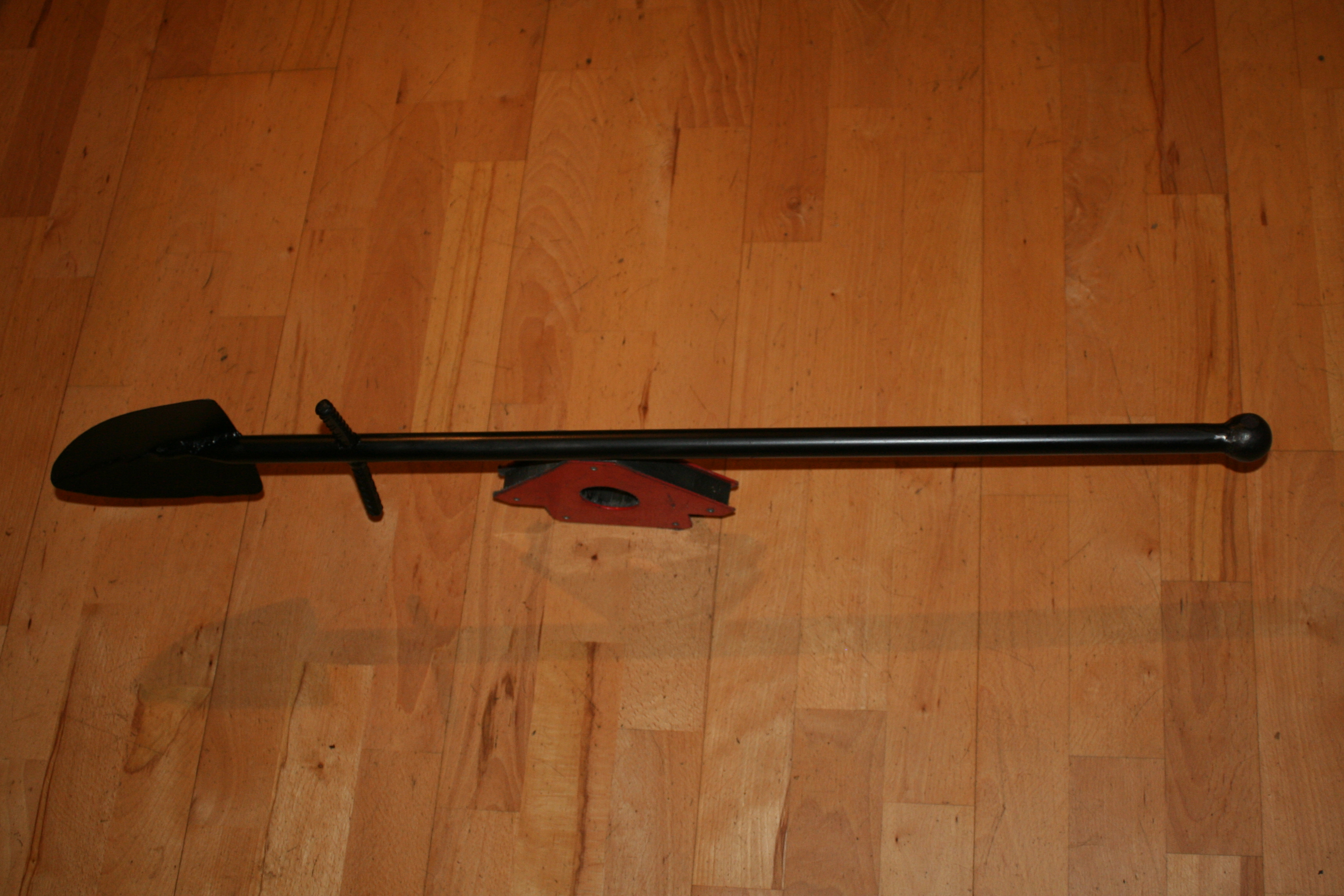

Da ich ab und an auch gerne mal in lehmigen Böden suche...
habe ich mir dafür ein kleines scharfes Ding nach meinen Bedürfnissen gebaut.
Am Stielende ist eine Kugel mit einem Durchmesser von 3,7cm. Das Blatt läuft schön spitz zu und ist angeschärft.
In wieweit sich die Tritteisen rechts und links bewähren... muss die Praxis zeigen. Zumindest in der Werkstatt hatte ich den Eindruck die Höhe sei OK. Evtl. kann ich diese in der Länge noch ein wenig einkürzen.
Den Stiel habe ich bewusst recht lang gelassen um nicht für jedes kleine Loch einen Bückling machen zu müssen.
Das Blatt habe ich auch bei diesem Modell ein wenig gekrümmt um den lokalisierten Bereich einfacher und besser mit einem Tritt aushebeln zu können.
Hier mal ein paar Bilder:
Ein paar Eckdaten:
Gesamtlänge: 90 cm
Blatt: 15,5 cm lang, 13 cm breit
Gewicht: 970 Gramm

Beitragvon Ebinger1 » Mi 6. Nov 2013, 01:32
Nach einer Stunde Testbetrieb mat das erste Feedback...
Für die Münz und Kleinteilesuche im verschrotteten Lehm- und Lössboden sehr gut geeignet. Mit einem Stich hat man einen fast kegelförmigen Brocken Erdreich schnell ausgehebelt und neben das Loch gedreht. Kurz Kontrolle ob ein nachgraben erforderlich ist, wenn nicht, gleich mit dem Pinpointer das Objekt der Begierde freilegen.
Das fast dreieckige Blatt dringt auch recht mäßig geschärft sehr leicht in den Boden ein. Der Kraftaufwand ist minimal und mit einem leichten Tritt gegen die Fussraste kann man den auf dem Spaten befindlichen Aushub ganz leicht zur Seite befördern.
Grassoden, Löwenzahn und andere Gewächse stellen kein Hindernis dar.
Löcher bis 30 cm tiefe lassen sich schnell und ohne Kraftaufwand ausheben.
Ich denke Probleme gibt es erst da wo der Boden steiniger wird und Wurzeln stärker als 1 cm auftreten. Aber dafür habe ich das Teil ja nicht gebaut.
Die etwa 2,5 Stunden Arbeit an dem Teil (Zuschnitt, Schweissarbeiten, Grob-, Feinschliff & Lackierung) haben sich gelohnt...
Materialkosten (Metall, Trenn-& Schubbscheiben, Elektroden, Farbe) insgesamt ca.6 € :mrgreen:
:gruebel: Die Schweissnaht zw. Stiel und Blatt muss ich nochmal nacharbeiten und besser beischleifen. Da diese noch ein wenig rauh ist, bleibt hier schnell feuchter Boden kleben und man schleppt mehr Gewicht als nötig mit sich herum.

Beitragvon Ebinger1 » Mi 6. Nov 2013, 08:56
Na so gross, das man das Teil Bigfoot nennen könnte, ist der Spaten ja num nicht... :angle
GROSS sieht so aus: viewtopic.php?f=115&t=2056
:gruebel: Da ich mit der kleineren Version, also der "kleinen scharfen Version", auch Weinberge ablaufen will, habe ich versucht auf all die Teile mit denen man an den Reben hängen bleiben kann möglichst zu verzichten.
Die Fussrasten kann ich wohl auch noch um mind. 1,5 cm einkürzen.
Da die Kugel ein ordentliches Gewicht hat, balanciert sie den Spaten auch schön aus...
