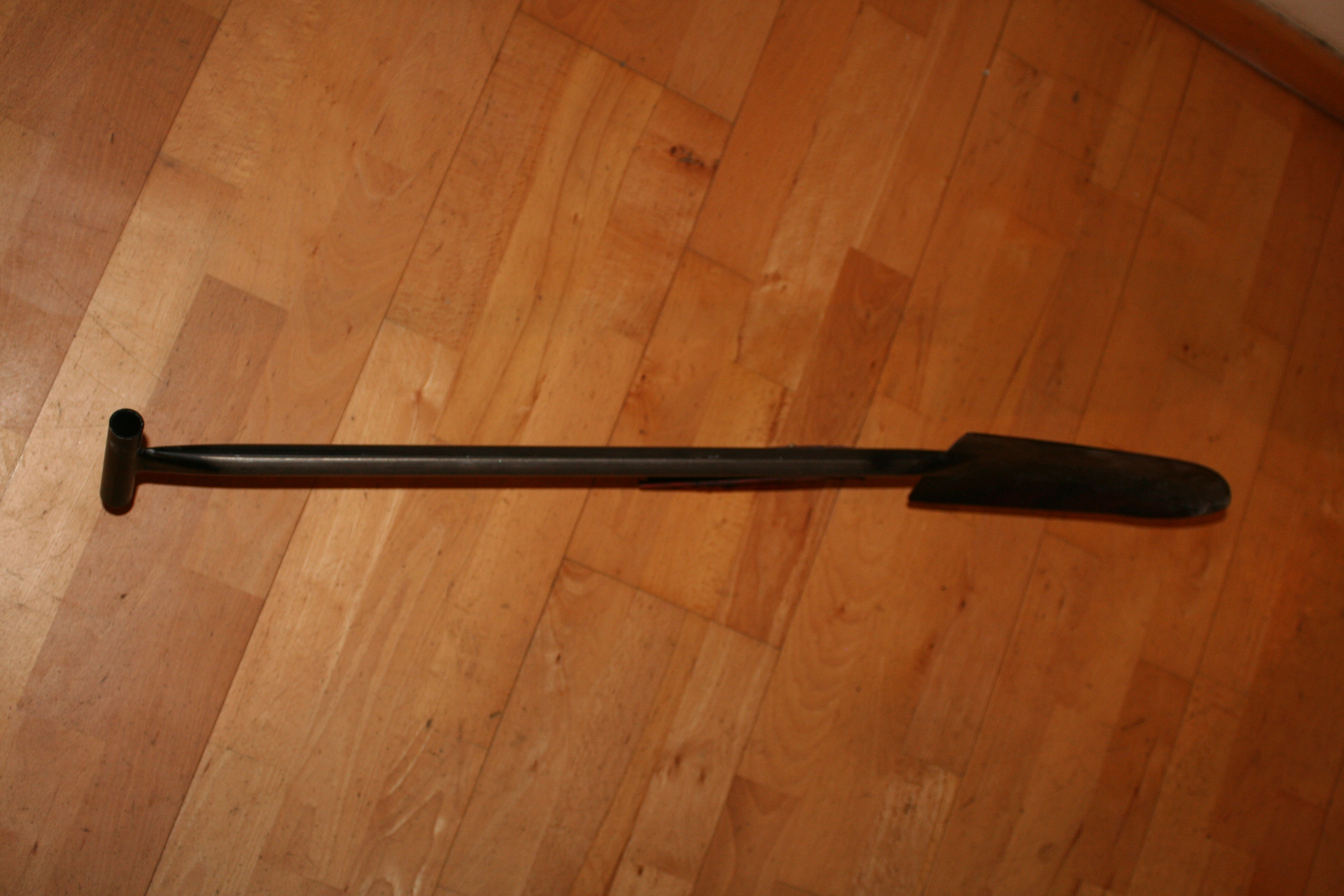

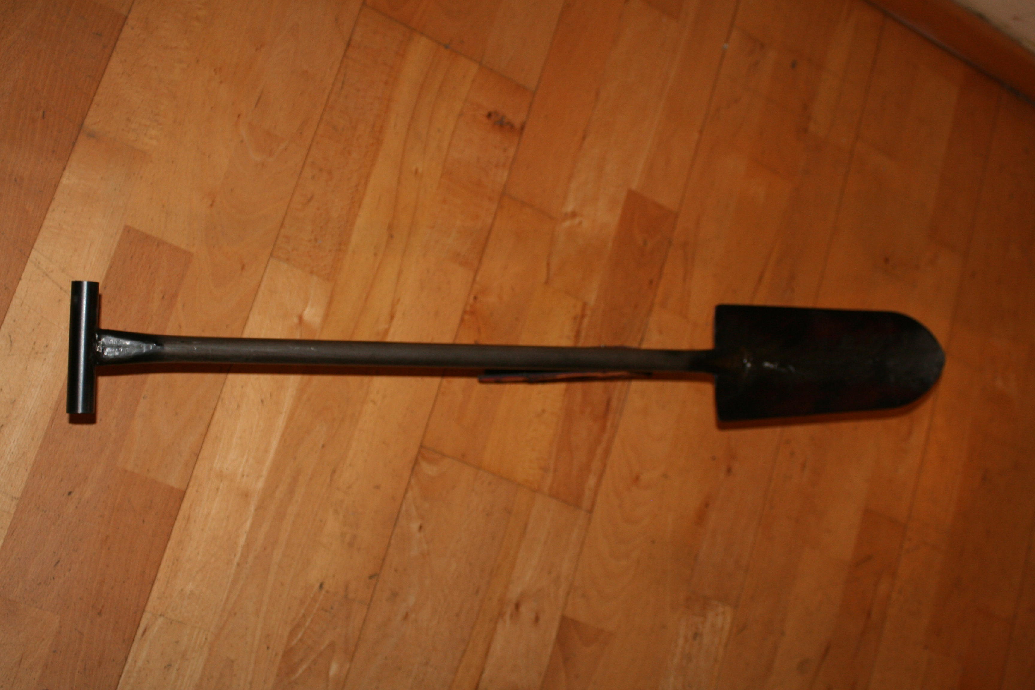

Als Alternative zur Version Spaten Eigenbau "kleine scharfe Version"
Link: http://www.schatzsucher.org/forum/viewtopic.php?f=115&t=2394
habe ich ein weiteres Modell "kleine lange Version" gebaut.
Das Blatt ist wesentlich länger und ein wenig schmaler als bei dem oben verlinkten Gerät.
Die neue Version ist hauptsächlich für die Münz- und Kleinteilsuche in weicheren Böden bis hin zu Wiesenbereichen und Waldboden gedacht. Um bei tiefliegenderen Pbjekten den Boden besser ausheben zu können, ist das Blatt vertieft gearbeitet.
Ob ich das Teil noch mit Fußrasten versehe werde ich mir nach den ersten Praxistests überlegen...
Ich bin mal gespannt wie sich die "kleine lange Version" bewährt.
Da wohl noch ein paar Änderungen erforderlich sein werden, habe ich auf das Polieren des Spatens und eine ordentliche Lackierung erst einmal verzichtet.
Techn. Daten
Länge: 86 cm
Blatt: 26,3 x 11,4 cm
Gewicht: 840 gr.
