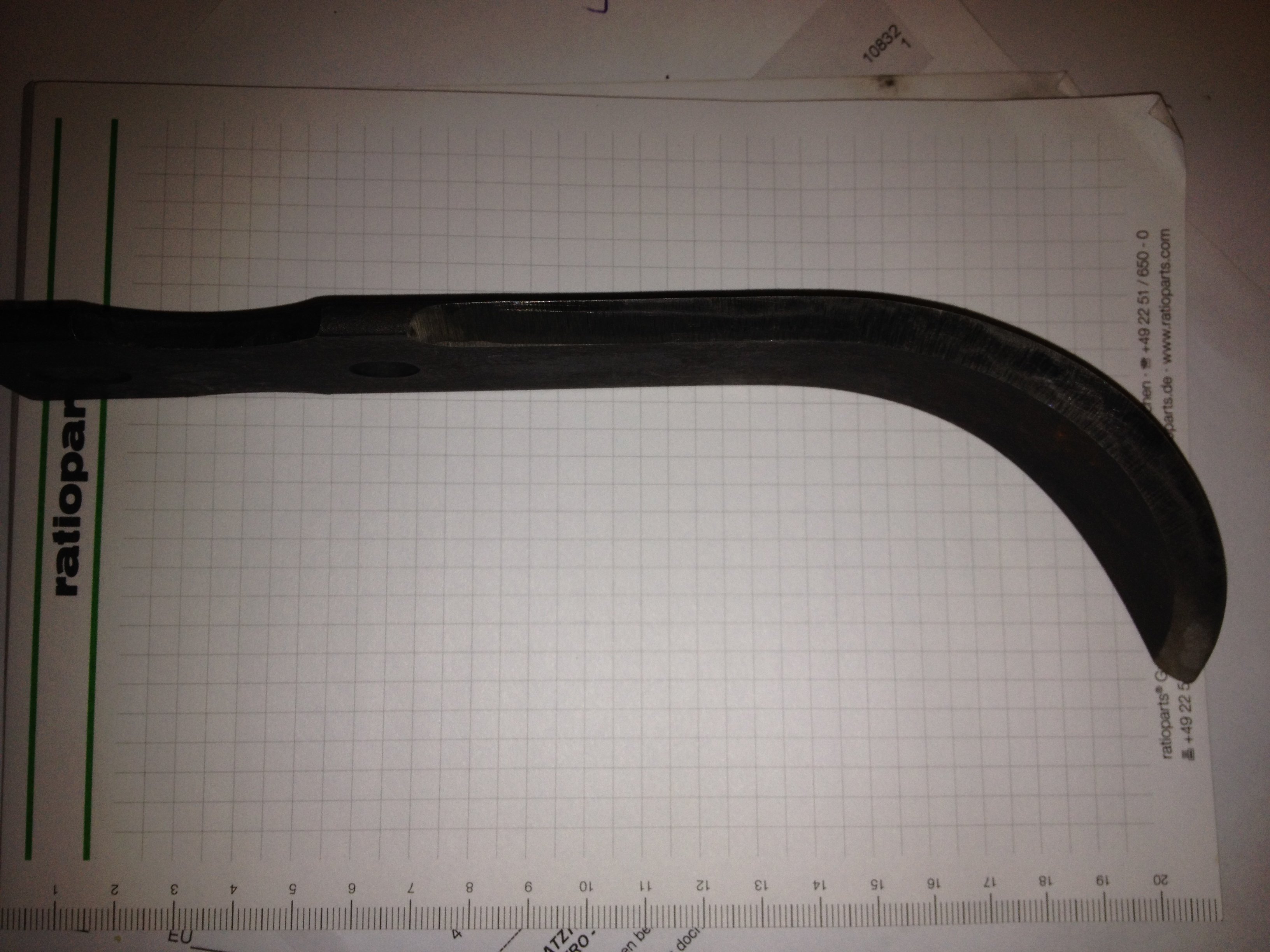

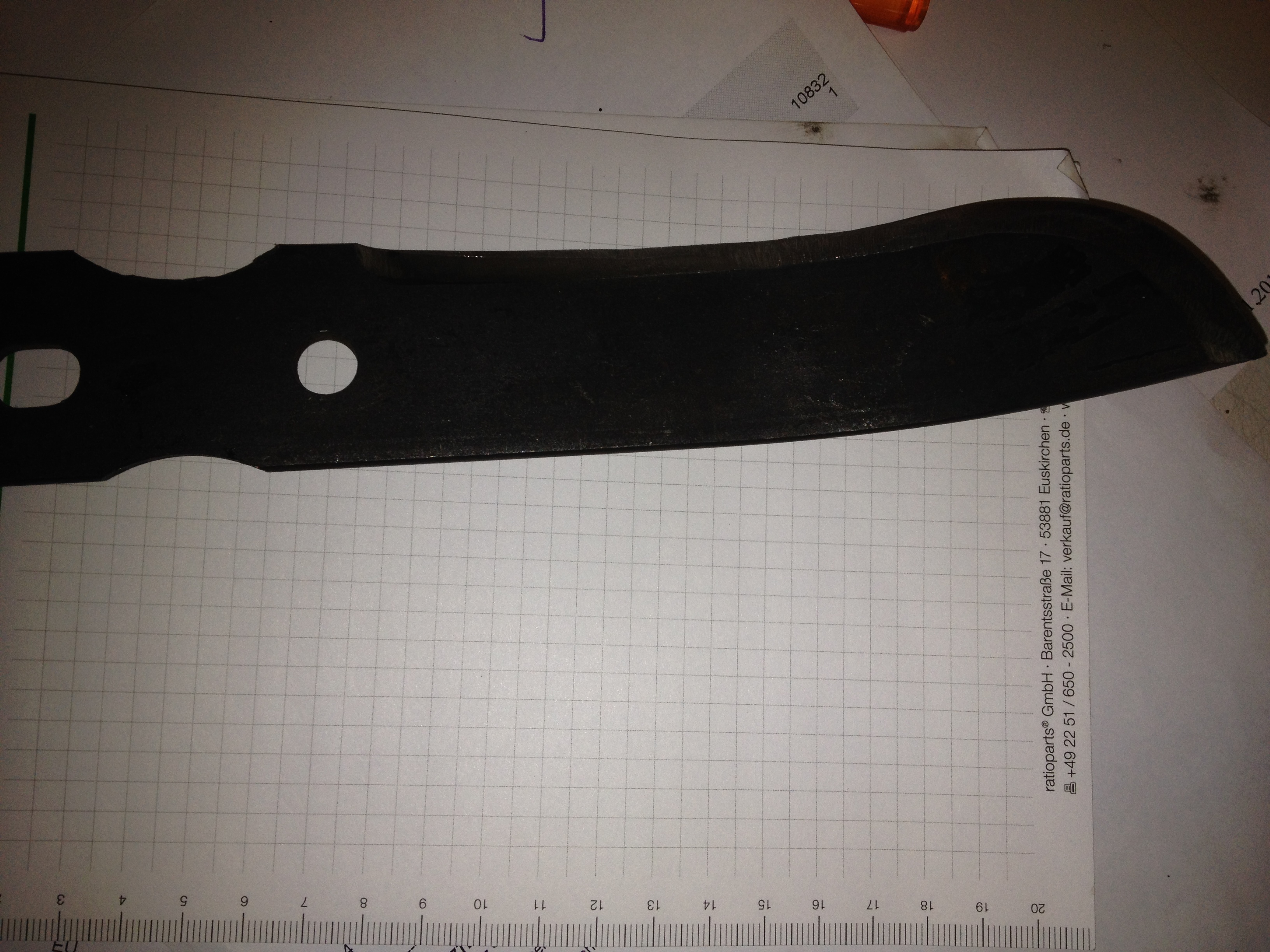

So hallo Freunde des Gelegentlichen Bastelns.
Heute mal eine Sonderanfertigung aus Altmetall für unsere Manana.
Ist für die verschiedensten Böden geeignet, Lehm, Stein, Ackerboden. Die Überlegung eine Kombination aus Hacke und Aushubwerkzeug und Grabungsmesser kam mir heute in der Mittagspause als ich so genüsslich meine etwas zu Durchgehutzeltes Schnitzel zu mir nahm. Fragt nicht warum, es kam so einfach.
Die ersten Bearbeitungsschritte sind vollbracht und die ersten Bilder verfügbar.
Viel Spaß beim anschauen.
Gruß Olli :winken:
Schneide
Schneide
More, Comming soon!

So die ersten Feldtest´s sind geschafft. Kleine Änderungen am Griff vornehmen und die Krümmung des Blattes anpassen dann sollte es laufen.
Schicke nichts ungetestet raus, sieht man dann an den ersten abnutzungsspuren am Aggregat ;-)
Gruß Olli :winken:
Achso, Bilder meiner letzten Suchgänge folgen natürlich auch.
More, Comming soon!

Ich muss das Griffmaterial ändern, geht zu sehr auf das Handgelenk. Was mich aber erstaunt hat, ist das verhalten beim ausheben von Fundlöchern.
Das ging relativ einfach. Das abschälen von Grasnaben geht auch gut durch die geschärfte Klinge. Man kann Stück für Stück einzelne Schichten abtragen, welches den Befund nur minimal Beansprucht.
Mal Gugge wie ich den Griff mache, fehlt mir gerade noch die Zündende Idee.
Bilder folgen vom Einsatz und auch von der fertigen Konstruktion.
Gruß Olli :winken:
More, Comming soon!

Ich hatte erst einen Abgeänderten Handsappi Griff verwendet, der neue wird wohl aus Aluminium werden, und ein Gummiertes Griffstück erhalten zwecks besseres führungsverhalten. Dann gibt es die nächsten Tests auf m Acker. Ich hoffe dann auf ein 150% Testergebniss weil mit 100% gebe ich mich nicht zufrieden. Jetzt kommt bei uns erschwerend noch hinzu das der Boden am gefrieren ist. Also gibt des dann was unkaputtbares wenns fertig ist ;-)
Ich werde Berichten.
Gruß und allzeit Gut Fund Olli :winken:
More, Comming soon!
