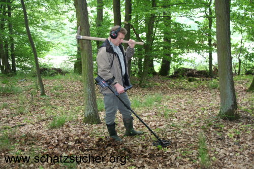

Zunächst habe ich den Detektor eine Stunde lang im Wald ausgeführt, dabei mit den Grundeinstellungen herumprobiert und mir einen ersten Überblick verschafft. Um es klar zu sagen: Ich hatte weder eine Einweisung, noch hatte ich eine Bedienungsanleitung zu Hand. Learning by doing war also angesagt.
Doch nun der Reihe nach. Der Detektor liegt trotz seines Gewichts sehr gut in der Hand. Das Gerät ist perfekt ausbalanciert, sodaß man mühelos und präzise über den Boden schwenken kann. Nach einer Stunde "freie Suche" zeigte mein Arm noch keine Ermüdungserscheinungen, allerdings muß ich fairer Weise dazu sagen, dass mein alter Hybriddetektor auch recht schwer ist, sodaß mir schwerere Geräte vermutlich weniger ausmachen.
Das Gerücht im Netz, dass sich der Lautsprecher beim Einstecken des Kopfhörers nicht abschaltet konnten wir nicht bestätigen. Mit Einstecken des Kopfhörers war der interne Lautsprecher ruhig.

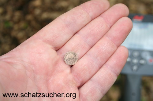

Hier ein Bild von der freien Suche:

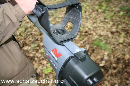

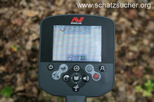

Das Display
Das Display des CTX3030 ist mehrfarbig. Die Hintergrundbeleuchtung ist dimmbar. Etwas auffällig war die Bildung von senkrechten Streifen im Display. Man erkennt diese sogar noch im nachfolgenden Bild. Dies kam insbesondere bei reduzierter Hintergrundbeleuchtung verstärkt zum Tragen. Wir vermuten, dass diese Streifen durch die Displayfolie zustande kommt in der sich das Tageslicht spiegelt, sind der Ursache aber nicht wirklich auf den Grund gegangen.
Sehr schön ist, dass der Detektor oben rechts die vermutliche Tiefe des Objekts in Zentimetern angibt. Dies ist aus meiner Sicht auch nötig, denn ich hatte Schwierigkeiten anhand des Tonsignals zu erkennen ob es sich um ein tiefliegendes Objekt handelt. Die kleine Goldmünze z.B. hat trotz ihrer Tiefe relativ stark durchgeschlagen. Das hätte locker auch etwas größeres an der Oberfläche sein können.

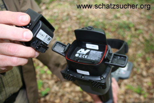

Der Akku
Nachfolgend sieht man den Akkublock.

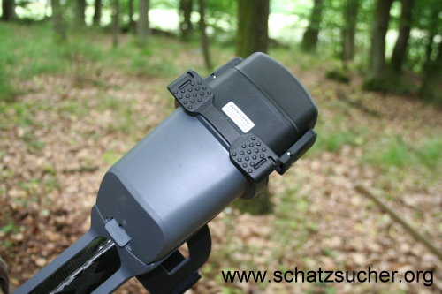

Beitragvon Wallenstein » So 10. Jun 2012, 21:04

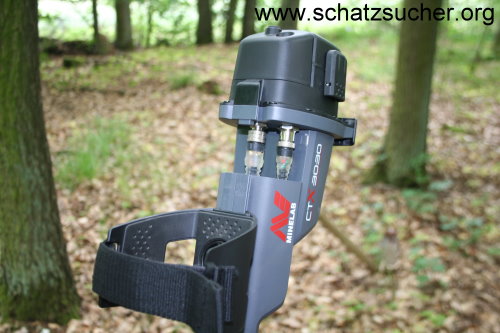

Die Anschlüsse
Nachfolgend sieht man die Anschlüsse der Spule und des Displays an der Elektronik. Hierzu wird das Detektorgehäuse auseinander geschoben.
Hinten am Display befindet sich der USB-Anschluss für Programm-Updates etc.

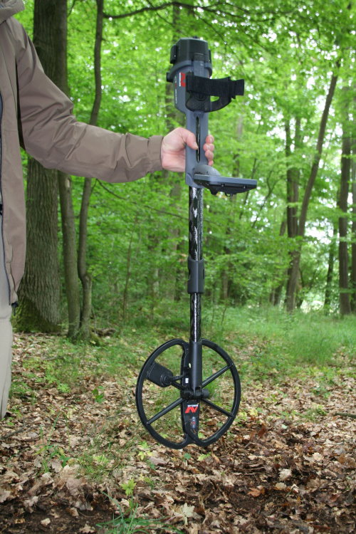

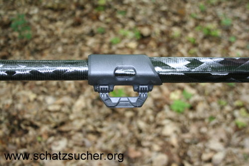

Die Mechanik
Der CTX 3030 läßt sich nicht zerlegen. Man kann nur das untere Gestänge einschieben. Hierdurch ergibt sich ein relativ großes Packmaß welches einen großen Rucksack erforderlich macht.
Nachfolgendes Bild zeigt den zusammengeschobenen Detektor.
Die Armstütze ist verstellbar und ermöglicht damit eine gute Anpassung and die jeweilige Körpergröße.
Wenn man den Detektor auf dem Boden ablegt verhindern kleine Stützen ein Umfallen.
