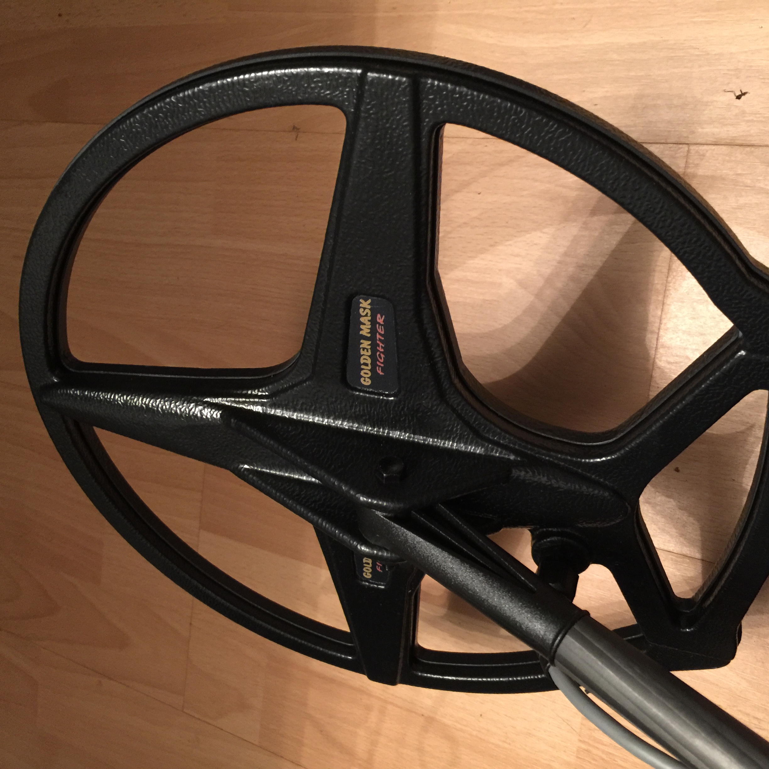

Du kennst die Fighter Spule vom GM5 ?
Das Teil ist sehr sehr massiv und fest... Trotzdem habe ich da die Fehlsignale. Habe den Spulenschutz mal demontiert.
Die Verarbeitung von der GM 5 Spule macht einen hochwertigen Eindruck.
