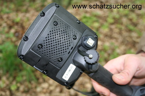

Die Anschlüsse
Nachfolgend sieht man die Anschlüsse der Spule und des Displays an der Elektronik. Hierzu wird das Detektorgehäuse auseinander geschoben.
Hinten am Display befindet sich der USB-Anschluss für Programm-Updates etc.
