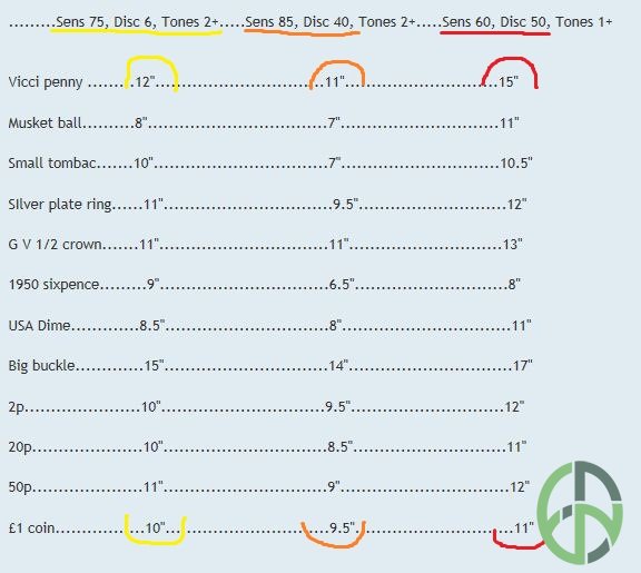

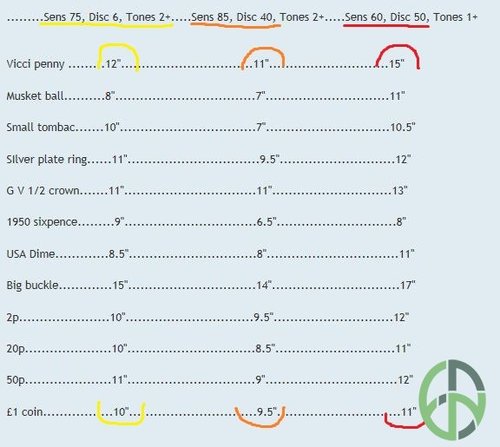

Foto:
Hier ein Beispiel, dass es vernünftiger ist, mit der Sens zurückzugehen, als den Disc hochzuschrauben. Von 0-5 und ab 50 geht er tief. Sogar von 0-5 tut sich einiges.
Zuletzt geändert von Fear_me_Punk_11 am Di 2. Mai 2017, 18:43, insgesamt 1-mal geändert.
Fear_me_Punk_11 Offline
Beitragvon Fear_me_Punk_11 » Di 2. Mai 2017, 18:06
Das sind nur Beispiele. Normal müsste die Tiefe am Größten sein mit Disc 0. Bei Disc 5 merkt man schon ein wenig Tiefenverlust.
Ab Disc 50 ist der Eisenvorfilter wieder deaktiviert und er geht wieder richtig tief. Wie gesagt, von Disc 6 bis Disc 49 verliert er kontinuierlich an Tiefe.
