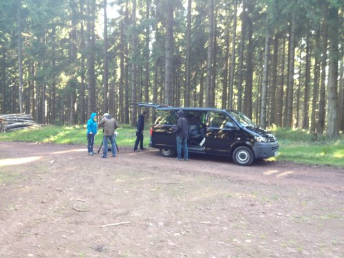

Hier mal ein paar Bilder. Allerdings unspektakulär, da ich alle Hände voll zu tun und kaum Zeit für eigene Aufnahmen hatte.

Das Filmteam vor Ort
