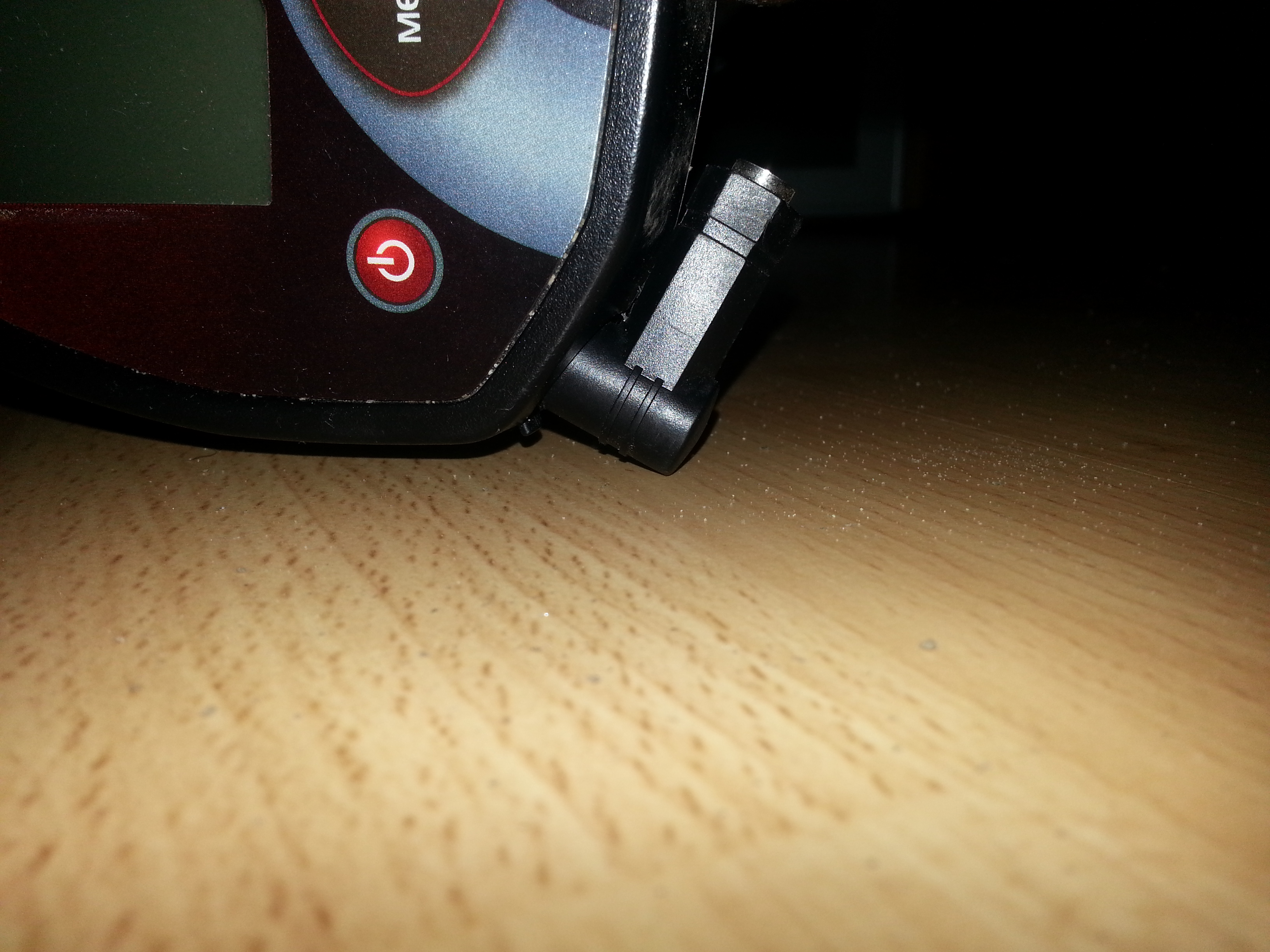

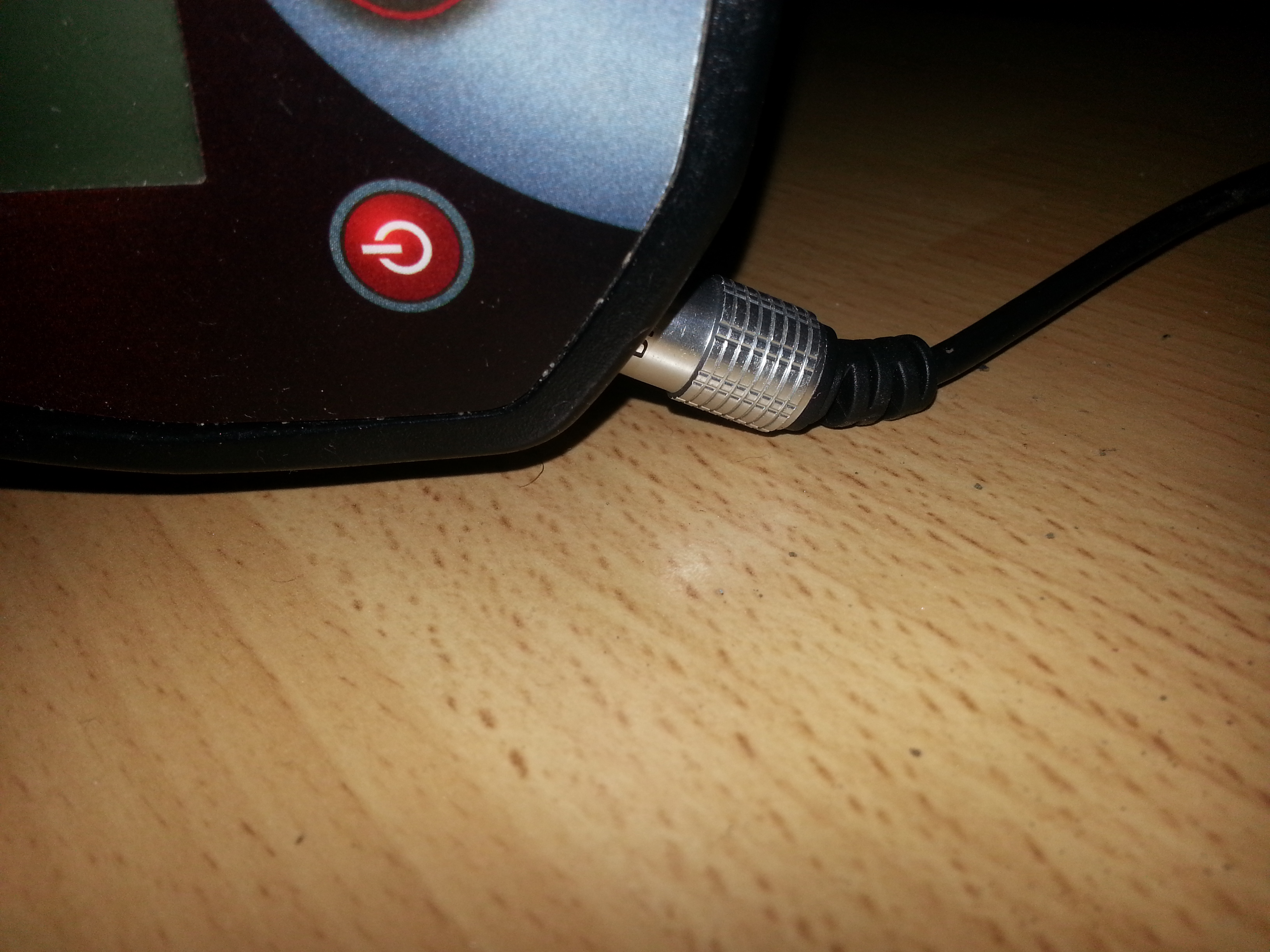

Beitragvon Wallenstein » Mi 19. Nov 2014, 08:34
Probleme mit den Adaptern gibt es eigentlich durchgängig bei allen Metalldetektoren. Ein Freund hat einen Lobo und "verbrauchte" auch einen Adapter pro Woche.
Hier die beiden besten Lösungen:
Jens Diefenbach
Wallenstein Offline
Beiträge: 4092
Wohnort: Rheinland-Pfalz
Beitragvon Exuser » Mi 19. Nov 2014, 11:43
Die Bilder sprechen für sich.
Ich benutze nur Winkelstecker.
