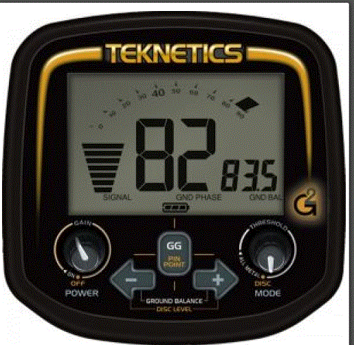

Steffen hat geschrieben:Habe ich etwas verpasst. :ironie Na wartet wenn ich euch auf dem Feld treffe :D
Hier Im Forum wird man auch nicht aufgeklärt das man auch nur Einzelteile vom Eurotek kaufen kann. Es muss nicht immer der ganze Detektor gekauft werden.
Ich hab mir zum Beispiel heute nur die Schaltzentrale vom G2 gekauft. Ohne Spule und Gestänge. Sicher wird nicht gern gesehen es könnte ja Geschäfte kosten.
*angeschraubt und fertig* Preis umgerechnet 400 Euro und das von http://www.tekneticst2.com/
Wie jetzt? Du schraubs die Elektronik vom G2 ans Gestänge vom Euro teck? Und die Spule? Welche schraubs du dann da ran? Auch die vom Euro teck ?
Natürlich nicht nur die Elektro ich nehme auch das Gehäuse. :ironie Der G2 ist auch Teknetics. Ich habe das Teil ohne Gestänge gekauft und ohne Spule. (Halterung war dabei )
Siehe Bild. Ich hab mal gefragt ob es üblich ist. Man sagte mir warum soll man das ganze Gerät kaufen wenn es in Einzelteilen billiger ist. Spule ist längere Geschichte habe 2 kostenfrei bekommen für ein Testbericht. Die vom Pro kannst ja net nutzen wegen der Khz. Mir wurden von allen bekannten Geräten die richtig teuer sind die Elektro und Bedienteil angeboten. Daher ich kauf mir nur noch Einzelteile.
Es soll aber noch Leute geben die einen Pro für 300 kaufen obwohl man das Bedienteil für Apel und Ei bekommt :popcorn:
Ne geile Mars oder Nel Spule für 120 ran und los geht's Okok man kann das Gestänge auch selber biegen. Carbon Stangen gibt es bei ebay ab 10 Euro.
Mir würde da nur einfallen diese mit Harz zu füllen, biegen und aushärten lassen.
Heuer wurde mir die Elektronikeinheit vom Gold-MAXX 2 Power angeboten für 390 Euro kann man nicht meckern. Der G2 ist mir aber mehr am Herzen. T2 net mies nur vieles dabei was ich nicht brauch.
