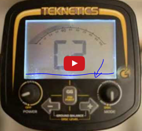

habe nun den T2 und wollte fragen ob mir jemand gegen
Bezahlung eine Displaybeleuchtung einbauen kann.
Folgendes würde wünschenswert sein:
Beleuchtung in Rot,diese sollte Regulierbar sein
und über an/aus Funktion verfügen.
Stromversorgung vom Detektor oder Extra je nach
Möglichkeit.
Bitte nur jemand der auch wirklich Ahnung
von dem ganzen hat.
Freue mich über Angebote :)

Ich habe keine Ahnung vom EINBAU...
für ein paar Euros kannst Du aber einen ANBAU machen :mrgreen:
Nimm eine einfache Leselampe, ja die Dinger mit LED für an ein Buch zu klemmen, meist mit Schwanenhals,... "dimmen kannst Du das Ding dann mit einer Folie.
Dann kannst Du dich in Ruhe nach einem Einbauexperten umschauen.

Das würde ich mir aber zweimal überlegen.
Mit so einem Einbau ist dann halt Deine Garantie hinfällig.

Dimmbare Displaybeleuchtung mit on/off Funktion ist sicherlich ein arbeitsintensiver Umbau, einfacher wäre es nur einen LED Stripe einzulöten, ist auch leichter wieder zu entfernen.

man sollte mal probieren on es besser wäre die leds so anzuordnen das sie in das displayglas hineinstrahlen (Lichtleiter)
die stripes sind zwar gut, aber wenn alles über die Stromversorgung vom Detektor läuft sollte die Batterie im Nu alle sein
einfacher ein blaue oder rote led einzeln nehmen und mit vorwiderstand and die 5V Versorgung von der Detektorelektronik

Ich hatte einen T2 gesehen der das schon hatte. Er meinte zu mir er hatte sich im Urlaub aus USA neues Display gekauft. Frag doch mal beim Hersteller an ( gibt glaube auch Live Chat auf der Web )
Soll angeblich leicht einbaubar sein.
edit. Hab angerufen und gefragt. Er hat sich nur das Gehäuse Plastik Display gekauft. In diesen ist eine LED und ein Kabel zur Mini Flach Strom Quelle. Laut seiner Info hat es ca 3 Monate gehalten bei
öfteren Nacht Einsatz. Er hat den Schalter eingebaut durch Loch Bohrung am Bedienteil. Wo er das genau gekauft hat weis er net mehr aber nicht vom Hersteller selber.
Auf deutsch kannst auch Bedienteil aufschrauben und machst ne Mini Taschen Lampe rein mit Schalter von außen.
Meine Idee kauf dir eine Mini Taschenlampe für Schlüsselanhänger. Mach die im Gerät fest. Nicht vergessen Loch bohren mit kleiner Vertiefung. Da legst die Lampe rein mit dem Druckknopf.
Von außen kannst die Lampe dann anmachen mit Kugelschreiber Mini. Das billig und hilft.

Es gibt scheinbar Umbauten da wurden vom Fisher F75 Teile in den T2 verpflanzt...ganzes Display...oder nur die Beleuchtung, irgendwo war da mal ein kurzer Bericht!

gerade was geiles gefunden. Ihr kennt doch LED Bänder die man auf Möbel kleben kann. Die gibt's nun auch mit kleiner flacher Batterie.
Ich würde mir das Band einfach auf das Bedienteil kleben. Platz ist unten genüge und die LED Bänder sind zu schneidbar.
