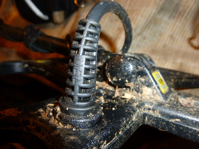

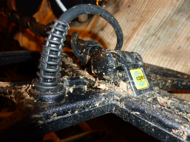

Ich habe die CORS STRIKE Hochleistungsspule für den Omega 8000 und bin sehr zufrieden . So viel ich Weiß gibt es auch CORS Spulen für den T2 . Mache dich mal beim Händler schlau .Der Jens Diefenbach hat mich auch am TEL sehr gut Beraten :thumbup :thumbup . Und er ist immer erreichbar das ist Services . Frage ihn einfach er wird dir alles sagen was du wissen willst. Die NEL und Detech sind Preislich Teurer . Bei meiner siehe Bilder ist NEL verbaut :weisheit: :weisheit: :weisheit: :weisheit: :weisheit:http://www.metalldetektorspulen.com/sho ... =cstrtt2-a
