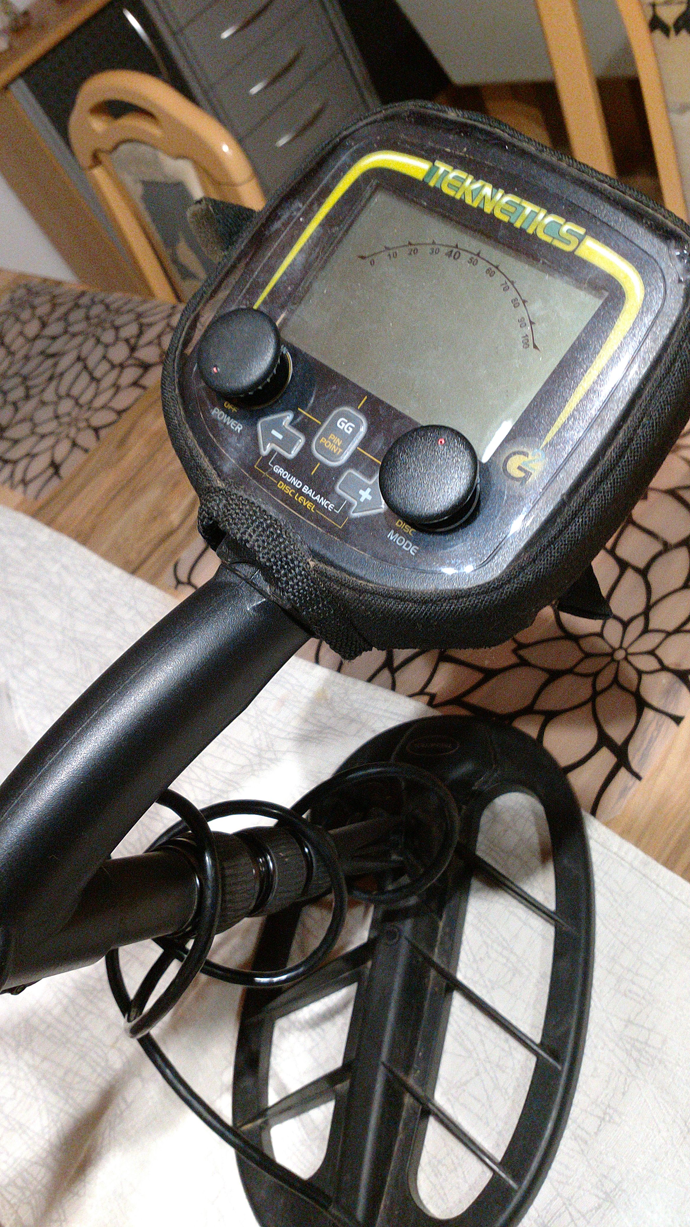

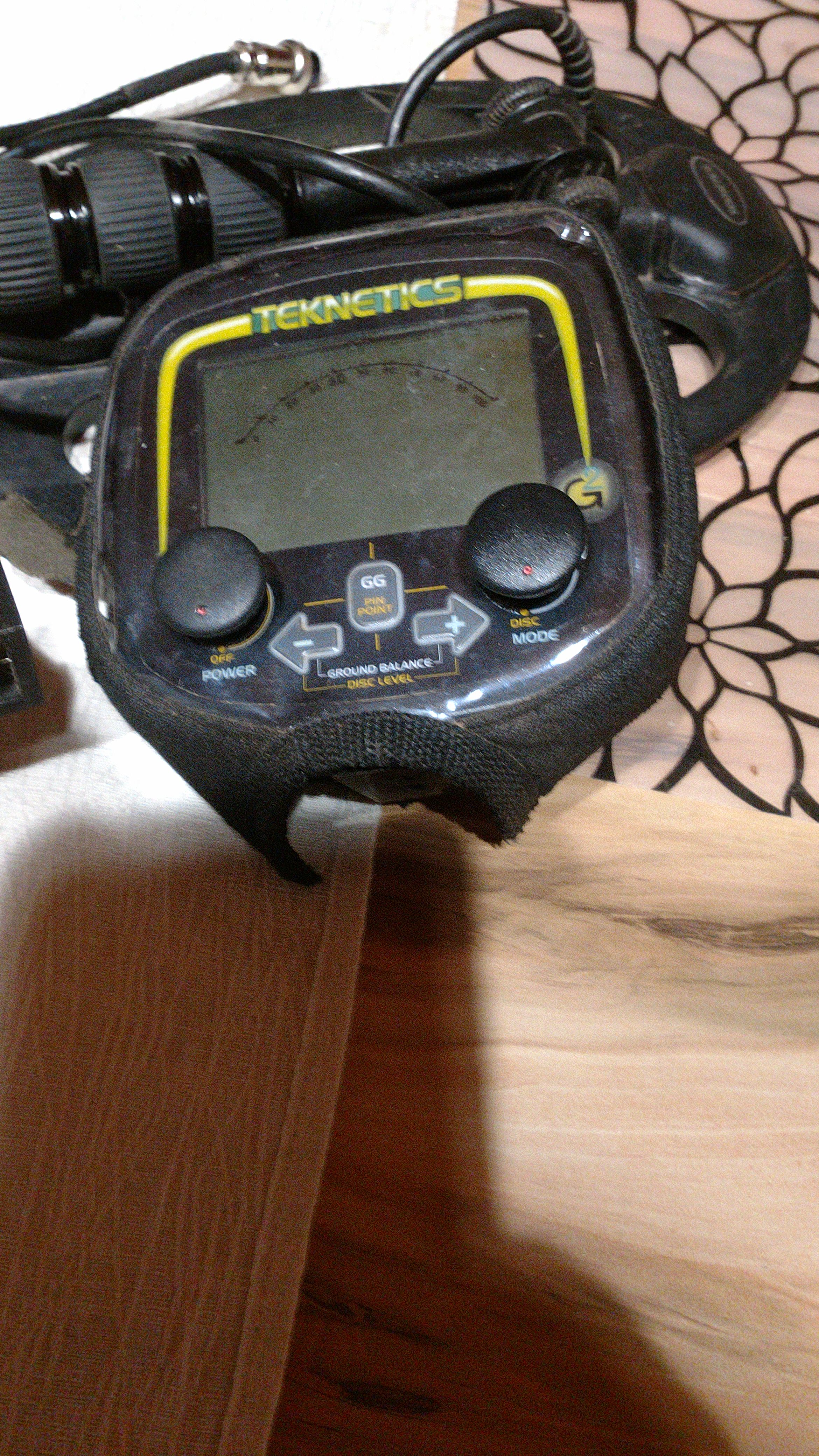

Mein neuer Gast oder Besucher Detektor.

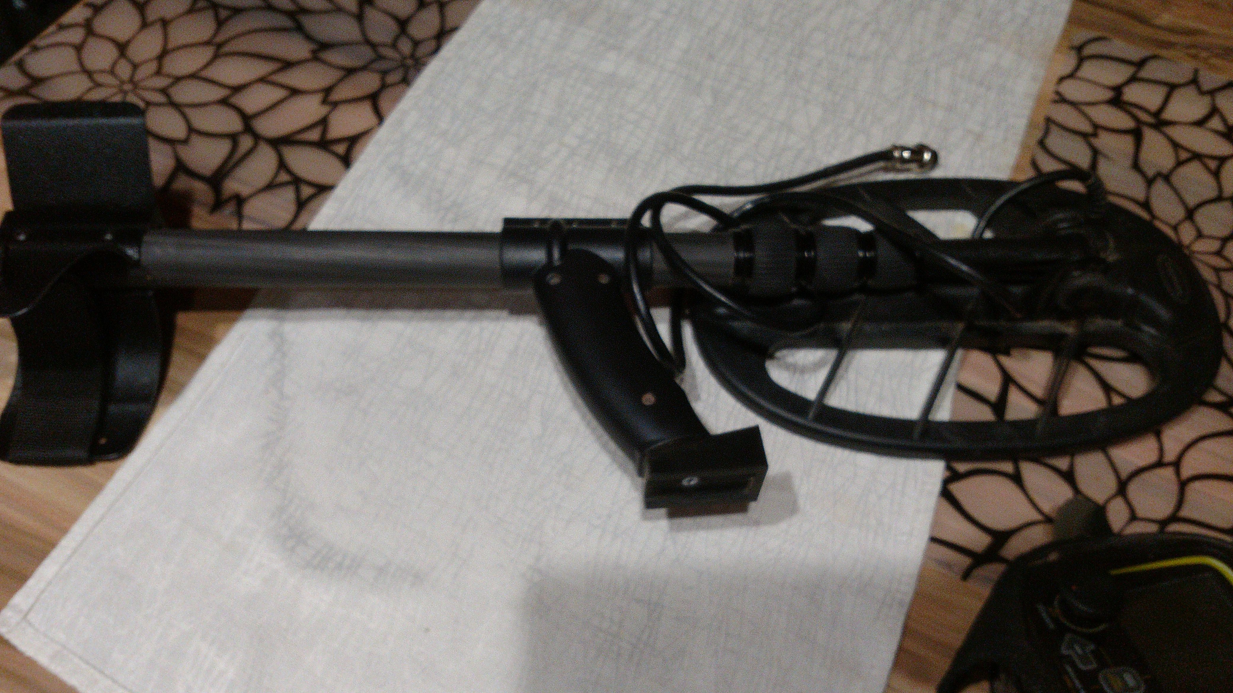

Gestänge vom GM 5
Schalter für Ton aus Lautlos und Vibration am Haltegriff. Vibration wurde aus ...... verwendet. Passt gut in den Handgriff. :shock:
Fundmeldungen werden nicht durch Töne sondern brummen signalisiert. ( im lautlosen Modus )
Display Beleuchtung.
Leuchtdiode bei Lautlos ( Fund Meldung )

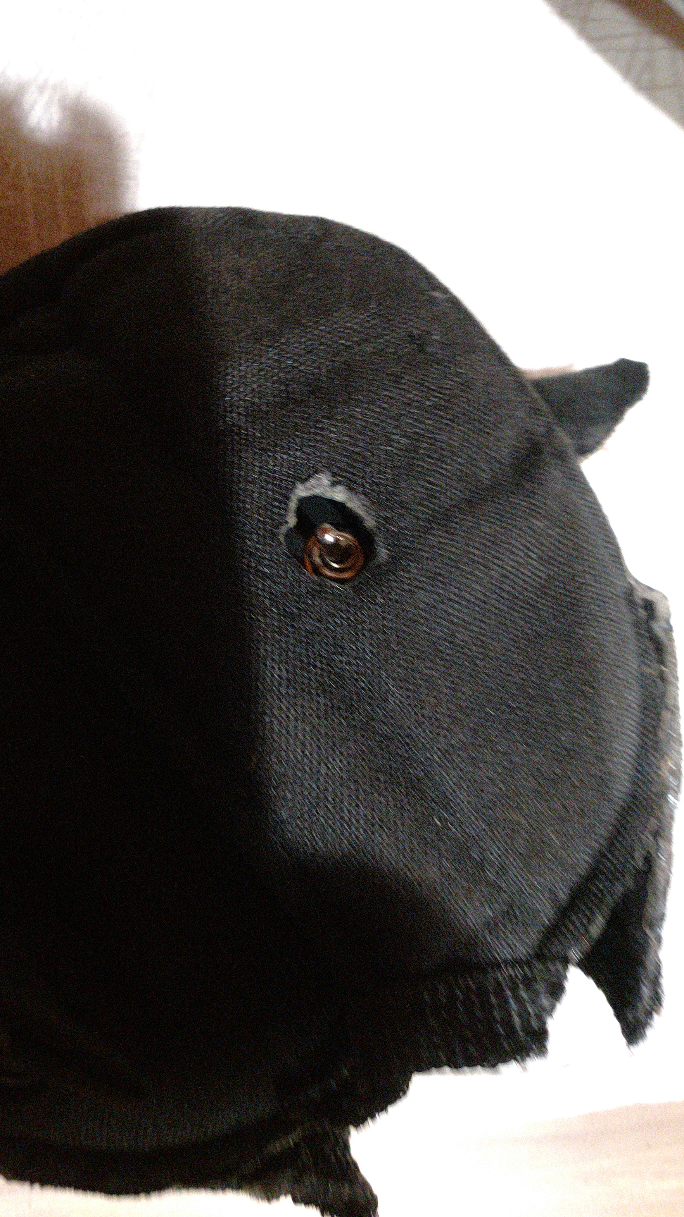

Magnet Halterung am Gestänge Adapter. ( Bedienteil zum aufstecken )
Piep Ton wenn Batterie nur noch 5 % hat.
GPS sensor für Aufzeichnung Tracking Touren per Bluetooth zum Smartphone ( später daheim ähnlich wie minelab 3030 am PC Tour auswerten)
Ich werde die Nächsten Wochen das GM 5 Aku Pack für den G2 nutzen. ( Bilder folgen )

Ich will nicht immer die 9 Volt Zellen kaufen und aufladen.
Nun haben wir das Batterie Fach überbrückt und nutzen ein Akku Pack inkl Akku Gehäuse vom GM 5.
Laufzeit nach einer Aufladung inkl Pinpoint Funktion 30 Stunden.
Aufladbar mit GM 5 Netzteil.
