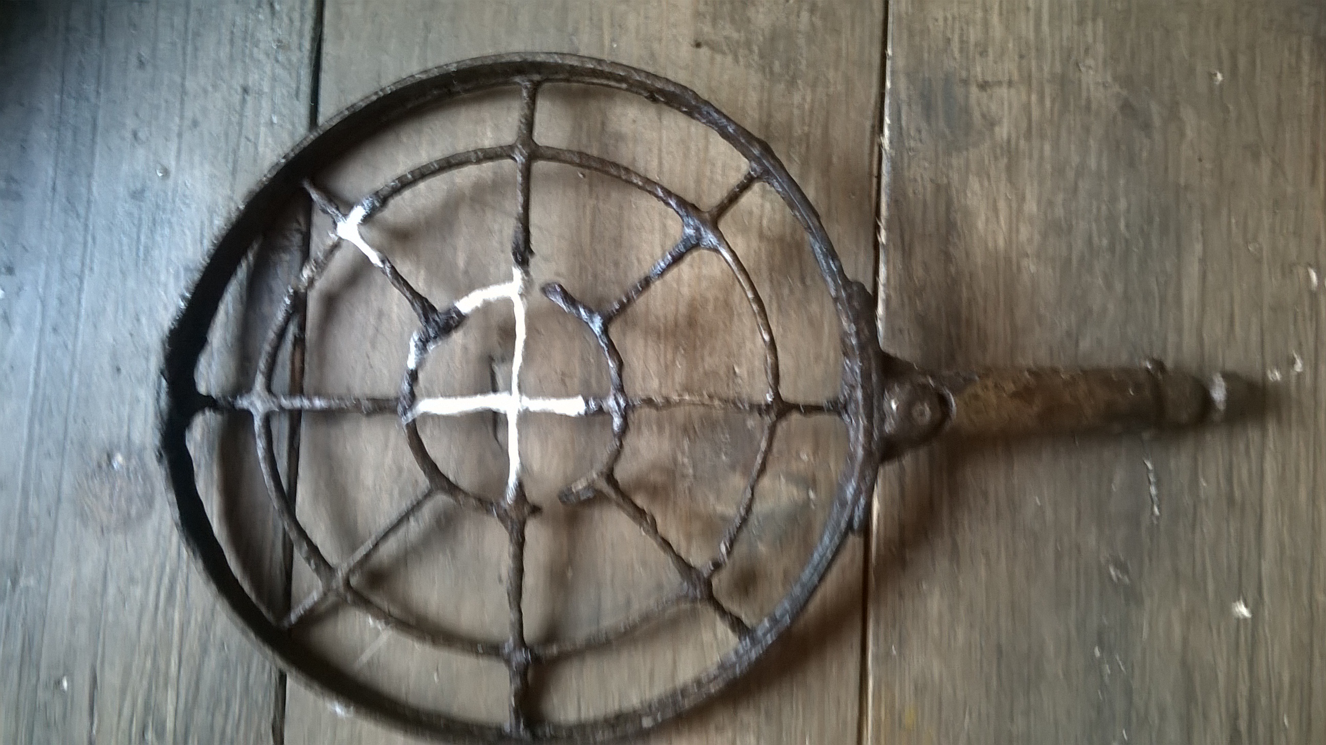

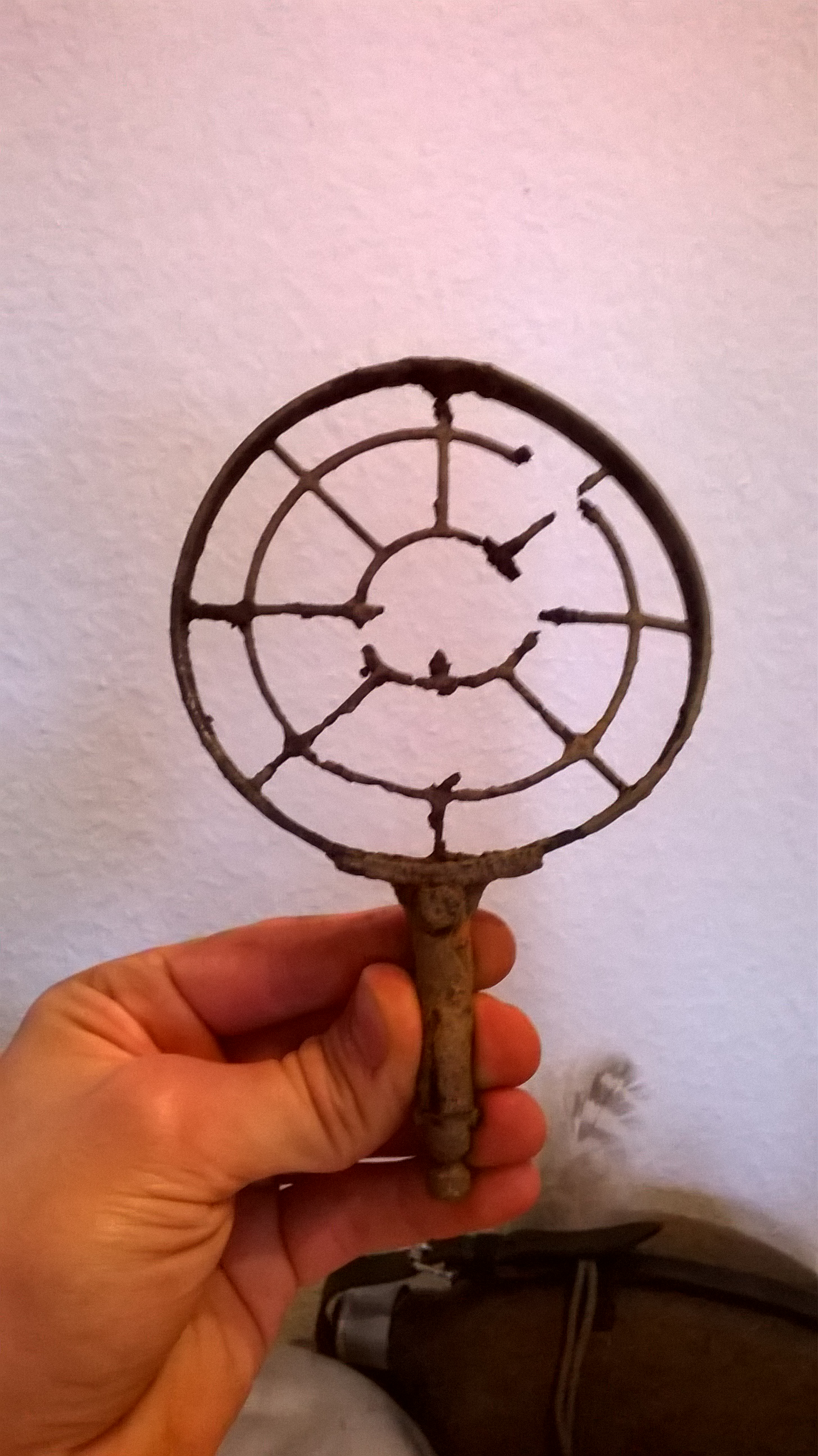

Hallo zusammen,
Hab heute was gefunden, das mich irgendwie sehr stark an ein Visier errinnert.Ist aber leider schon sehr kaputt.Falls es eins sein sollte würd ichs deshalb eigentlich gerne restaurieren.Vielleicht könntet ihr mir da ja noch Tips geben wie ich die fehlenden Streben wieder rein bekomm.Ansonsten hätts ich jetzt halt mit Löten versucht :gruebel:
Grüße und gut Fund,
Kehrverkreis :winken:

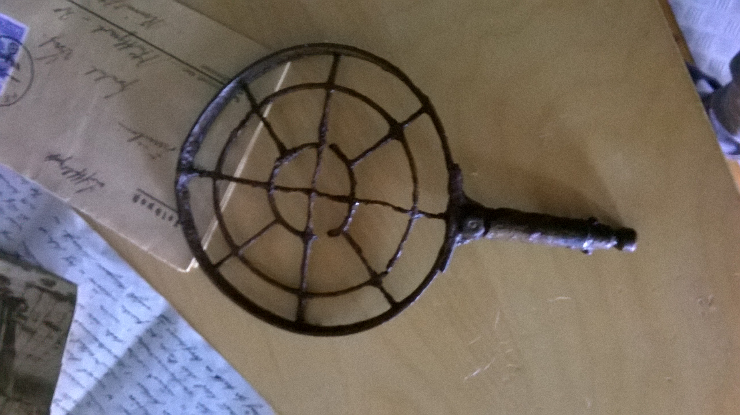

Beitragvon Kehrverkreis » Fr 5. Feb 2016, 17:20
Harzer hat geschrieben:Sieht irgendwie wie ein Visier vom Flugzeug aus :winken: :winken: :winken:
Daran hab ich Anfangs auch gedacht, aber hab durch Hilfe herausgefunden dass es sich hier um ein Mg42 Kreiskornvisier für die Flugabwehr handelt!
Jetzt bleibt aber immer noch die Frage, wie ichs nun am besten restauriere und wenn möglich die fehlenden Streben ergänze.Bin für Tips sehr dankbar!

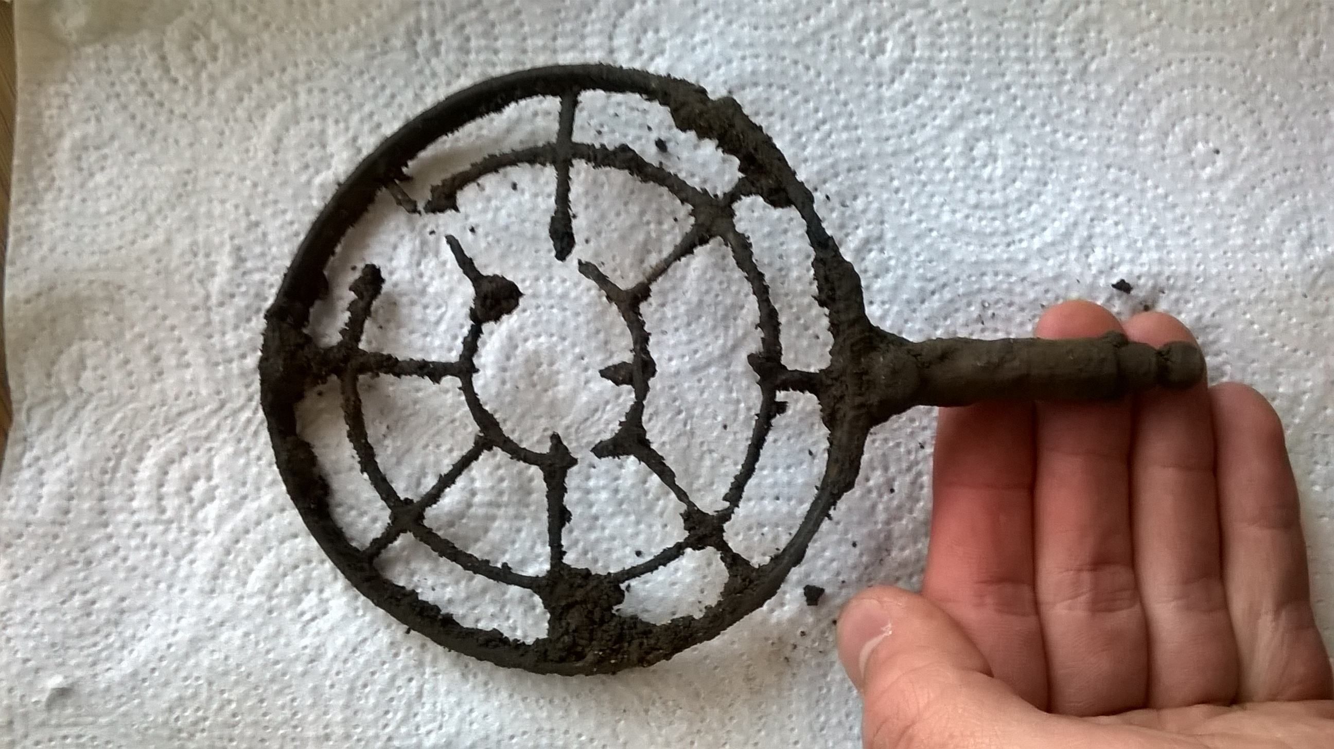

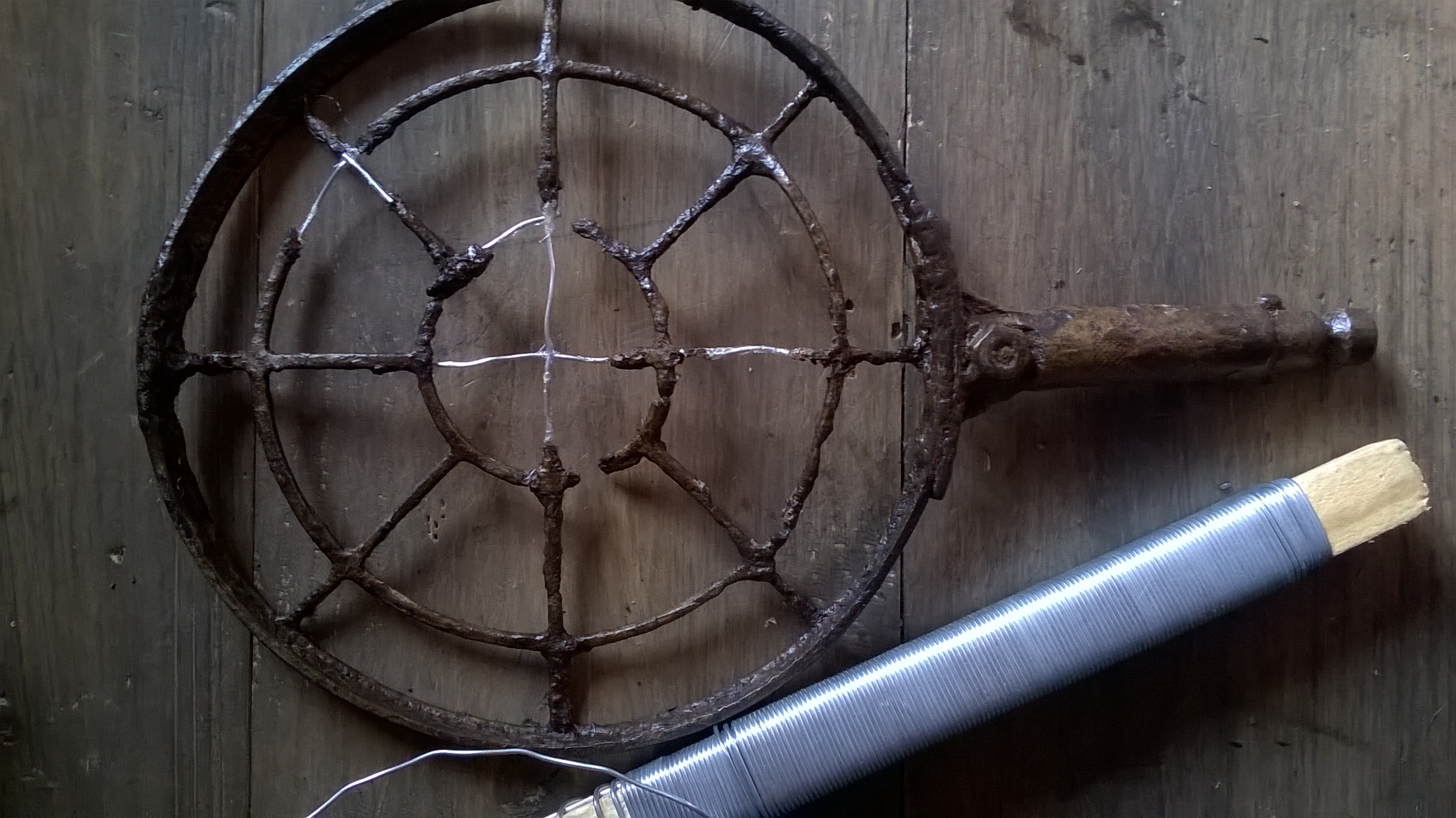

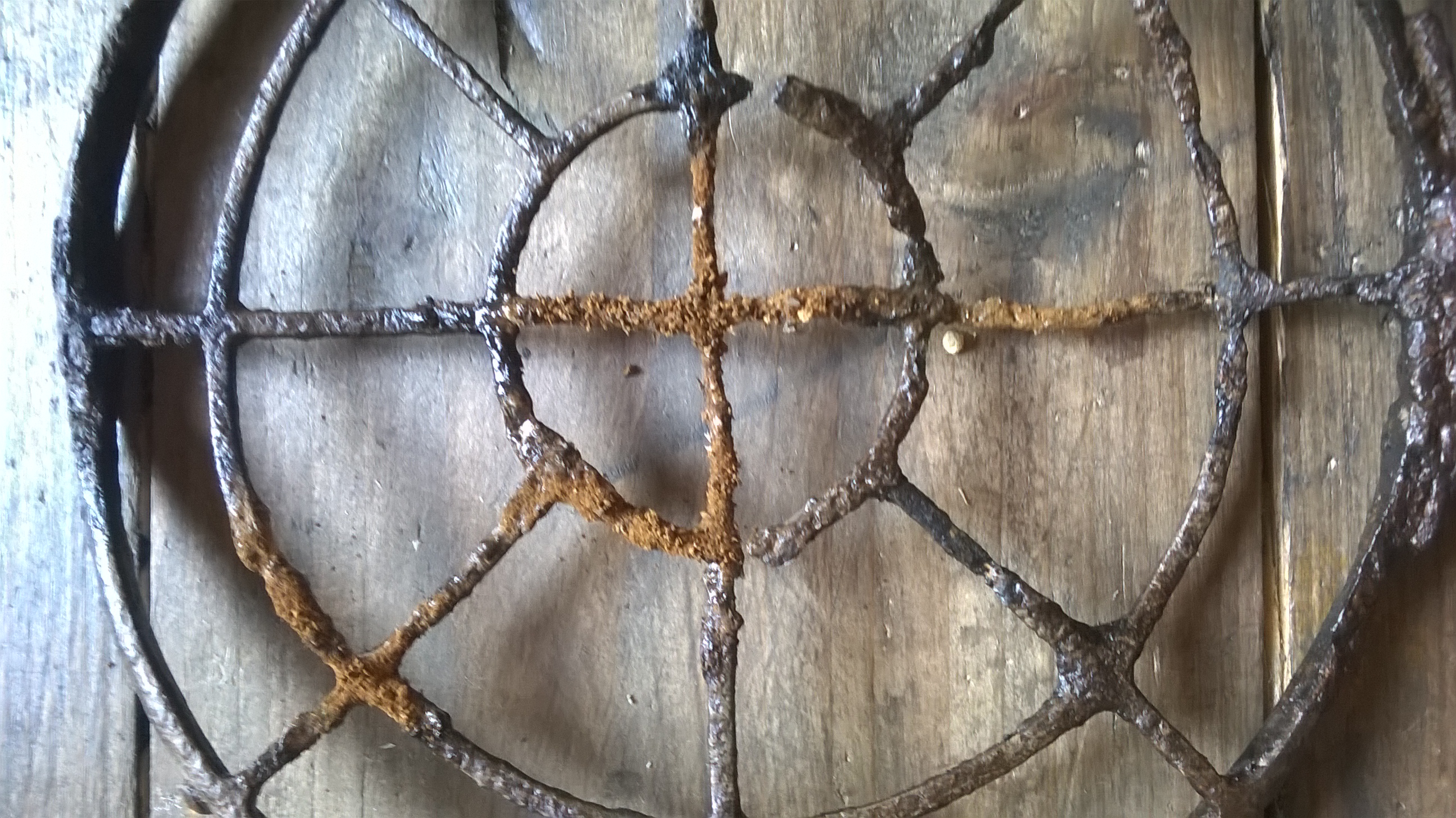

Beitragvon Kehrverkreis » Sa 6. Feb 2016, 15:10
Euronenjäger hat geschrieben:Stell mal ein Bild rein wenn Du mit der Restauration fertig bist.
Na klar ;)
Also hier mal der 1.Schritt.Hab mit ganz normalen Sekundenkleber einfach Drähte in die Lücken geklebt, dass des Spachtelzeugs einfach stabiler hält und einfacher in Form gebracht werden kann.
Danach hab ich einfach die Spachtelmasse aufgetragen und trocknen lassen.
Ganz am Ende bin ich einfach mit Sekundenkleber und Eisenpulver dran gegangen und hab die Stellen eingestrichen.Hab dazu allerdings rotes Eisenpulver genommen weil ich die "Bodenfund Optik" einfach bribehalten wollte :D
So sahs nach m Abschmirgeln aus.
Bin ehrlich gesagt wirklich überrascht wie gut des geht.Man erkennt echt so gut wie keinen Unterschied mehr...bin mir allerdings Sicher dass es da draußen Leute gibt die so was 1000 mal besser hinbekommen, aber bin echt zufrieden mit dem Ergebnis :thanks
Grüße und gut Fund,
