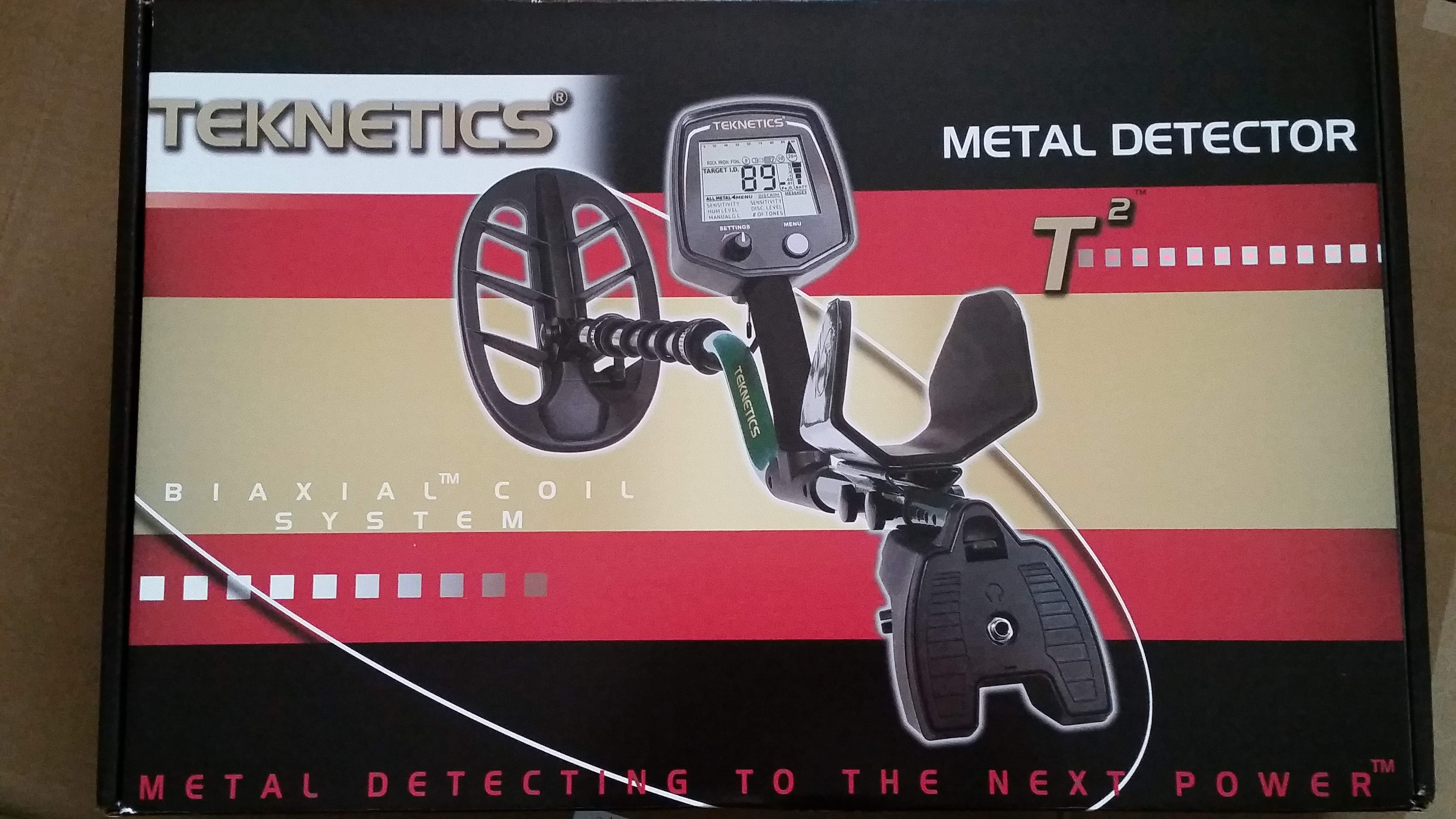

ACHTUNG: CHINA KOPIE bei EBAY!
Beitragvon Mr.Teknetics » So 18. Sep 2016, 13:05
Hier das Angebot einer China Kopie auf Ebay Deutschland: (bitte an andere Foren weiter geben)
http://www.ebay.de/itm/Teknetics-T2-Met ... 2627099608?
Was stimmt nicht?
1. Der grüne T2 heißt, wenn er echt ist T2 Classic
2. Im Angebot wird von einer Folie auf dem Display gesprochen. Das original hat aber keine Folie auf dem Display.
3. Das Zubehör (DVD, Goldsuchanleitung, Anleitung in Arabisch) wird nur den China Kopien für den Verkauf im arabischen Raum begelegt.
4. Die Box weicht stark von der echten ab. Unten als Anhang die original Box. Bei der Fälschung haben die den teknetics Schriftzug durch " Biaxial Coilsystem oder so ersetzt.
5. Der Schaumstoff in der Armstütze ist schon länger nicht mehr nur ein Teil, sondern besteht aus drei Teilen beim Original.
6. Natürlich keine Rechnung.....
Andy

Beitragvon Mr.Teknetics » So 18. Sep 2016, 14:01
Ist noch Online, ich hatte den Link nicht richtig aus dem anderen Posting übernommen.
Hier nochmal der China Kopie Link:
Andy

Beitragvon 8hunter » So 18. Sep 2016, 14:39
mir wäre es jetzt nur an der Spule aufgefallen...wo T2 steht...das sieht ja aus wie mit Silikon aufgeklebt...china Stümper :lol:

Beitragvon Mr.Teknetics » So 18. Sep 2016, 14:56
8hunter hat geschrieben:mir wäre es jetzt nur an der Spule aufgefallen...wo T2 steht...das sieht ja aus wie mit Silikon aufgeklebt...china Stümper :lol:
Problem ist, wenn man die Bewertungen liest, dass es den Käufern nicht sofort auffällt, dass sie China Fakes kaufen. Gerade beim Garrett Propointer ist das schwer zu sehen, wenn man nicht das Original zu vergleich hat. Aber " Geiz ist geil" oder "ich spare, koste es was es wolle" führt auch zur Blindheit.
Viele wissen auch nicht, dass sie den Verkäufer richtig rechtlich belangen können, wenn er Fakes mit Markennamen drauf verkauft, egal ob da im Angebot "keine Rücknahme, da Privatverkauf" steht.
Andy

Beitragvon Mimo1971 » So 18. Sep 2016, 15:25
Mr.Teknetics hat geschrieben:Hier das Angebot einer China Kopie auf Ebay Deutschland: (bitte an andere Foren weiter geben)
Was stimmt nicht?
Andy
auf Deinem Original Foto steht aber auch Biaxial Coilsystem

Beitragvon Mr.Teknetics » So 18. Sep 2016, 15:35
Stimmt, aber an anderer Stelle. Die Fake Box hat nicht den Teknetics Schriftzug.
Andy
Mr.Teknetics Offline
Beiträge: 185
Registriert: Do 26. Jan 2012, 23:05
Wohnort: Mayen
Beitragvon Mimo1971 » So 18. Sep 2016, 15:39
auf Deinem Original Foto steht aber auch Biaxial Coilsystem[/quote]
Andy[/quote]
das sind aber nicht der einzige Unterschiede.. habe beide bei mir Zuhause, komplett zerlegt und alles getestet.
Kenne beide innen und auswendig :)
Ich muss das wissen, da ich auch öfters mal bei Youtube Detektoren vorstelle und von daher will ich alles genaustens wissen.
