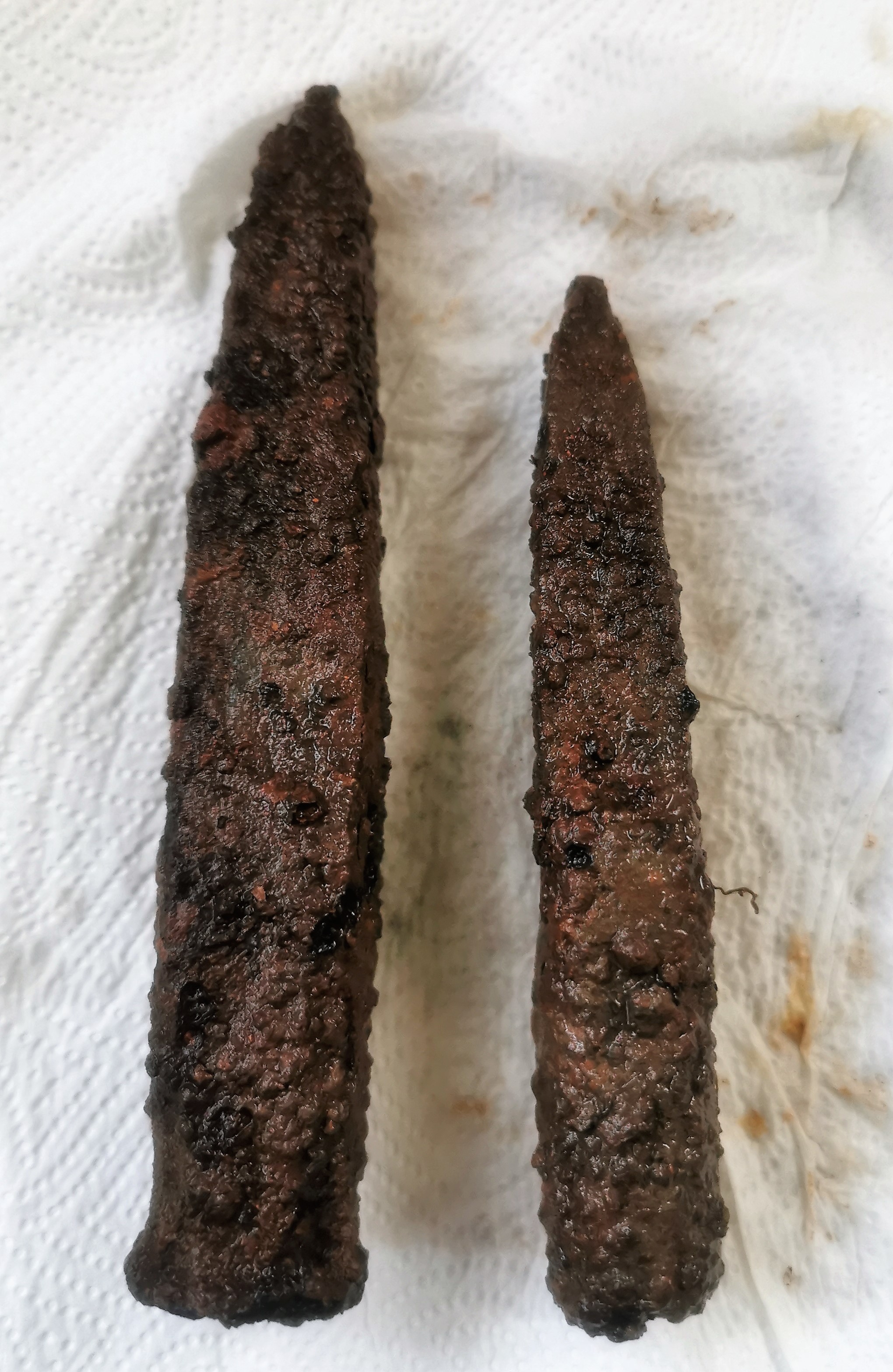

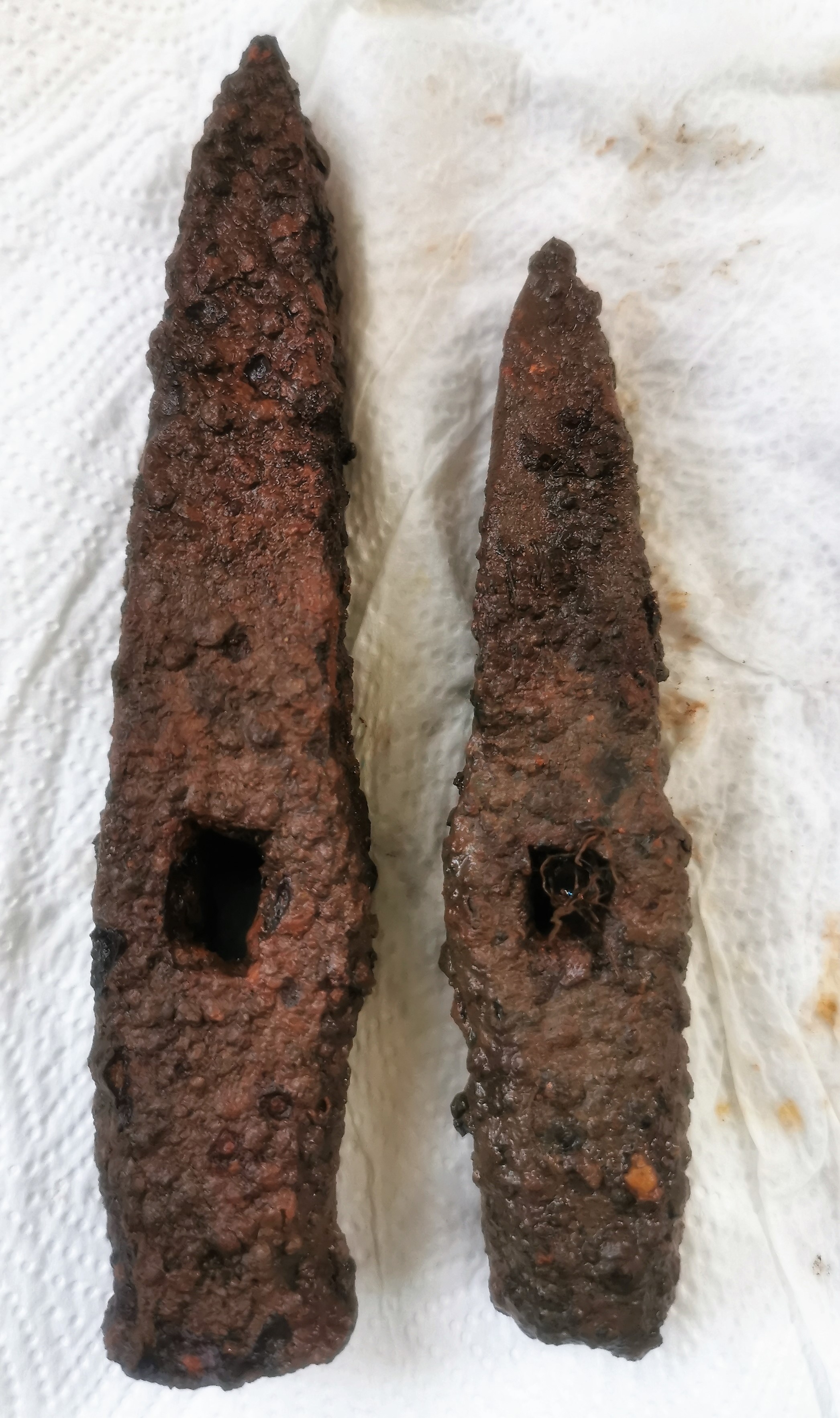

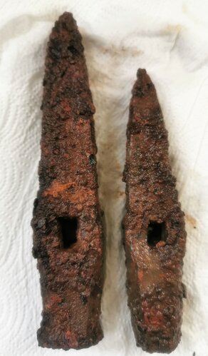

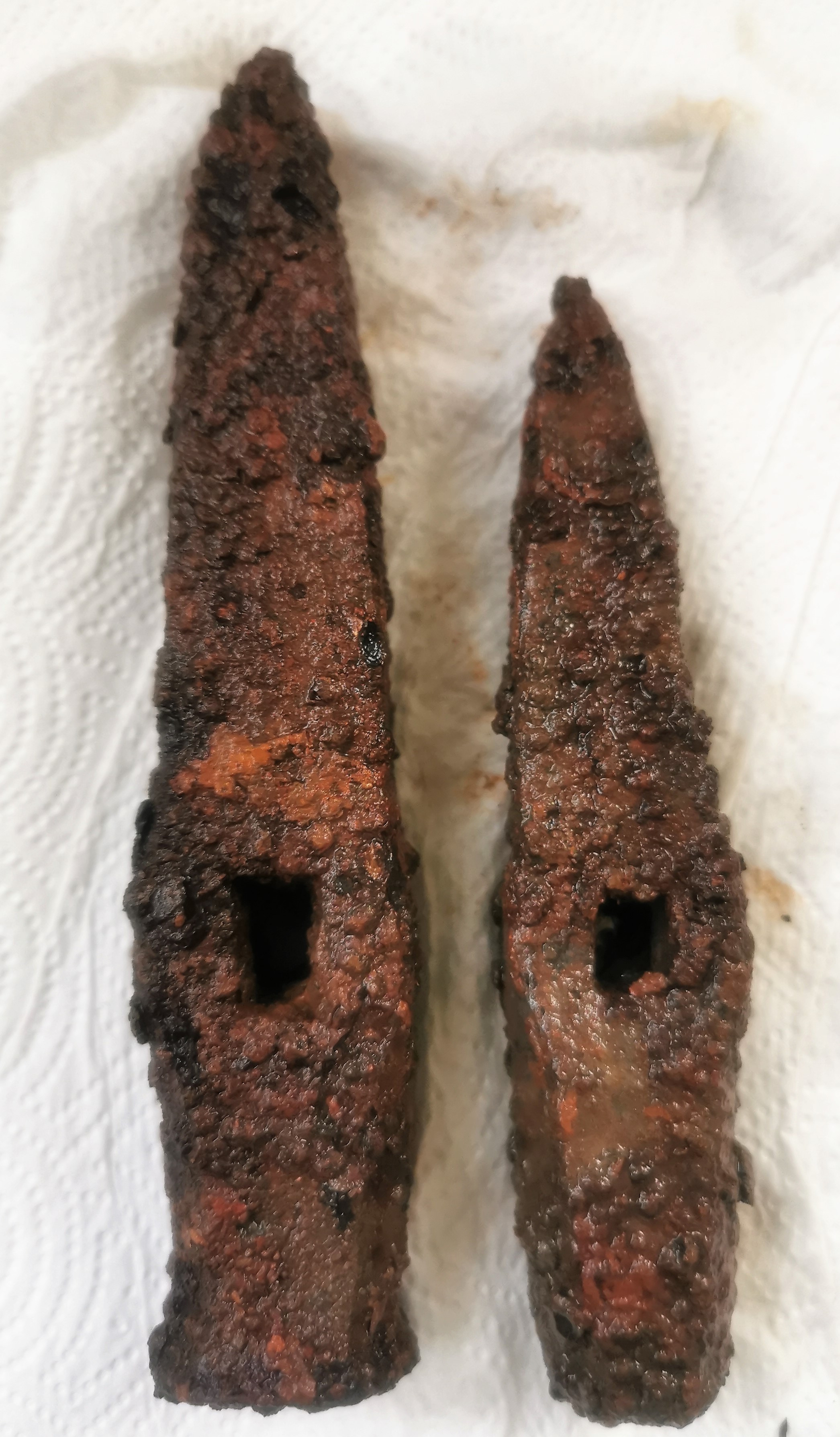

hab heute 2 diese Spitzhammer gefunden im abstand von 1 Meter.
Das ist der 1 und kleinere der 2 ist etwas größer.
Was mich wundert in einem Steilhang im Wald.
Gehörte wohl einem Steinmetz.
Kann man da zeitlich was dazu sagen?
Ist schwierig das zu bestimmen. Werde es mal sanft entrosten und sehen was raus kommt.
Über Hinweise würde ich mich freuen.
Danke lg Fredl :thumbup

Hallo Fredl,
deine gefundenen Hämmer sind typische Bergmannswerkzeuge, die "Bergeisen" genannt werden.
Diese Bergeisen waren bestielte Meisel, die zusammen mit einem Schlägel verwendet wurden. > Das typische Bergmannssymbol "Schlägel" und "Eisen" in überkreuztem Zustand. Anhand der viereckigen Löcher für einen dünnen Fichtenaststiel, genannt" Augen" dürften diese Bergeisen aus dem 15. bis 17. Jhdt. stammen.

Beitragvon Fibel Hunter » Fr 6. Aug 2021, 17:08
Wow Danke für die Bestimmung.
So alt hätte ich mir nicht gedacht.
Schönes Wochenende.
Bis bald.lg Fredl

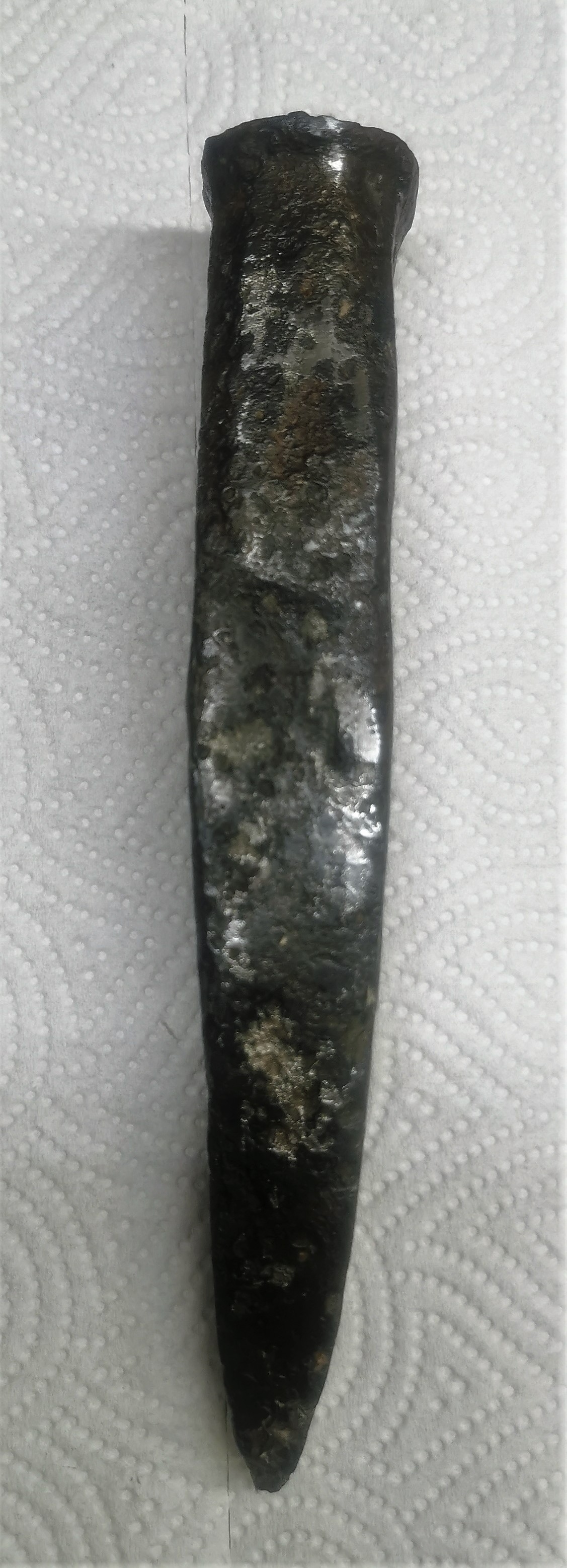

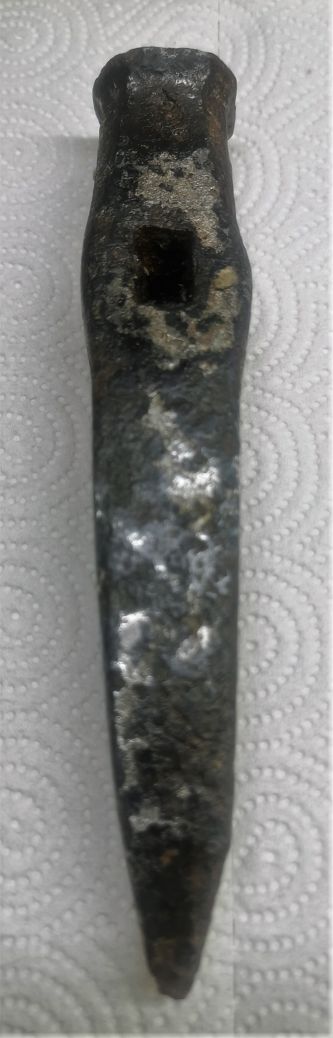

Beitragvon Fibel Hunter » Sa 14. Aug 2021, 11:04
Anbei noch ein Foto des großen Hammers nach dem Entrosten.
Geht sicher noch besser werde es aber so lassen.
Könnte man glatt wieder zum Arbeiten verwenden. :thumbup
Lg Fredl
