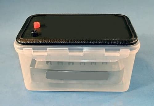

Beitragvon Steffen » Di 2. Mai 2017, 01:18
Habe box im Netz gefunden. Mir war wichtig das die Münzen gut fest sitzen. Lanzen finden ist ja reiner Zufall.
Ja ich durfte die Speerspitze der Kelten bei Sherlock ( Oliver ) in die Hand nehmen :jump:
Nur solche Funde sind einfach zu selten. Ich glaube für die Spitze braucht man extra mega XXXL Box. :lol:
Zu der Elektrolyse die Box kostet ca 49 Euro bei Ebay Händler. Link bekommt man von mir nur per PN.
edit merkte gerade das es im Beitrag um Anleitungen geht. Sorry :roll:

Beitragvon G.Buchner » Di 2. Mai 2017, 07:07
Trotzdem Danke! Die Box finde ich gut! :thumbup
